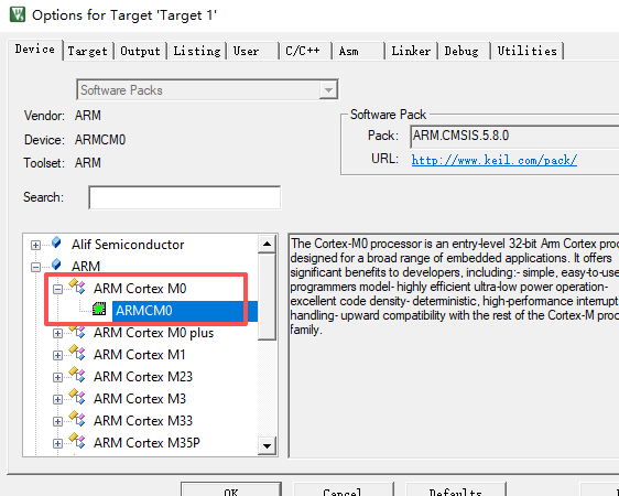

请问有解决方案了么,我今天试了几台不同的电脑,都有同样的问题,应该不是个别问题。
使用ARMCM0的类型即可

我发现,把文件名字改成1.1.0就可以了。。。
这个pack文件名是Keil.PHY62xx.1.1.2.pack,但是pdsc文件中只定义了 1.1.0,没有 1.1.2。
