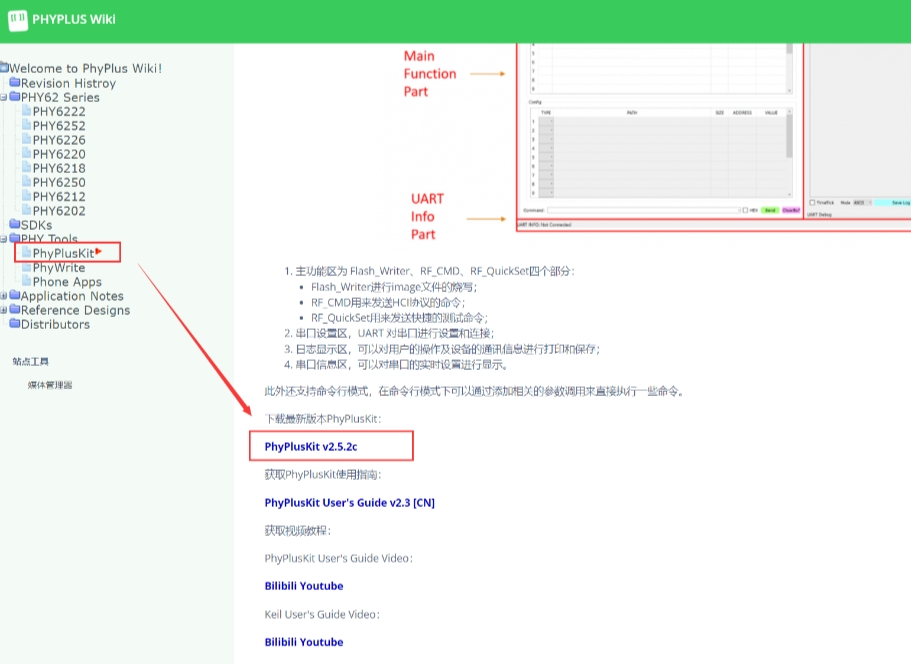

  2. PB-03F-kit相关使用工具
    https://docs.ai-thinker.com/blue_tooth_pb
  3. PB-03F-kit环境搭建、烧录教程参考

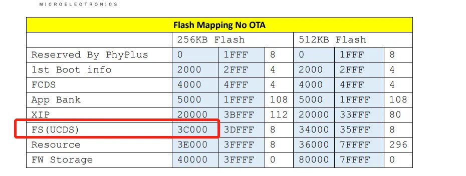

Flash 存储区域映射表
256KB Flash ota_single_bank存储区域映射表
分区名称 起始地址 结束地址 大小 说明
Reserved By PhyPlus 0x0000 0x1FFF 8KB 不可修改
1st Boot Info 0x2000 0x2FFF 4KB BootloaderInfo
2nd Boot Info 0x3000 0x3FFF 4KB App Info
FCDS 0x4000 0x4FFF 4KB FCDS(工厂配置数据存储区)
OTA Bootloader 0x5000 0x10FFF 48KB Bootloader
App Bank 0x11000 0x1FFFF 60KB App Sram
XIP 0x20000 0x3BFFF 112KB eXecute In Place(原地执行)
FS (UCDS) 0x3C000 0x3DFFF 8KB (文件系统 / 用户配置数据区)
Resource 0x3E000 0x3FFFF 8KB FlashNVM
FW Storage 0x40000 0x3FFFF 0 FW Storage
APP bank和XIP共用172KB空间.除app bank起始地址做限制外。app bank size及xip不做限制

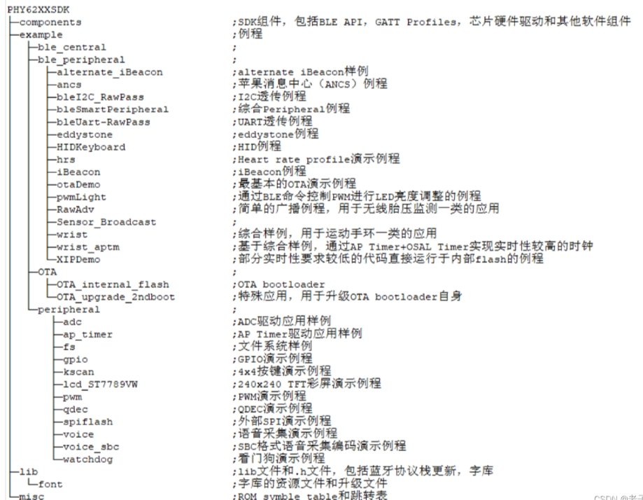

二次开发

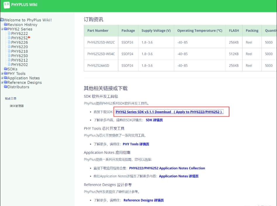

SDK网址
下载PHY6252芯片的SDK,解压后打开SDK下面的example\peripheral\gpio例程

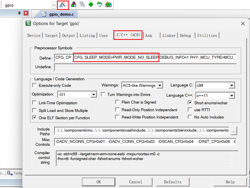

关闭低功耗模式
因为芯片休眠了,LED的输出也会关闭。
CFG_SLEEP_MODE=PWR_MODE_SLEEP中插入 _NO即可:CFG_SLEEP_MODE=PWR_MODE_NO_SLEEP
Options for Target选项卡中的C/C++里面的Preprocessor Symbols中的Define处定义了宏定义会参与工程的编译。
定义DEBUG_INFO=1,会打开调试日记。
定义DEBUG_INFO=0,会关闭调试日记。

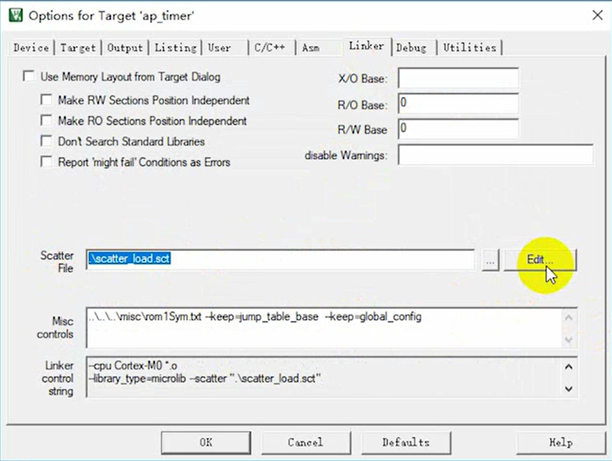

加载分散文件
在Linker选项卡内Scatter File处可设置工程的分散加载文件。

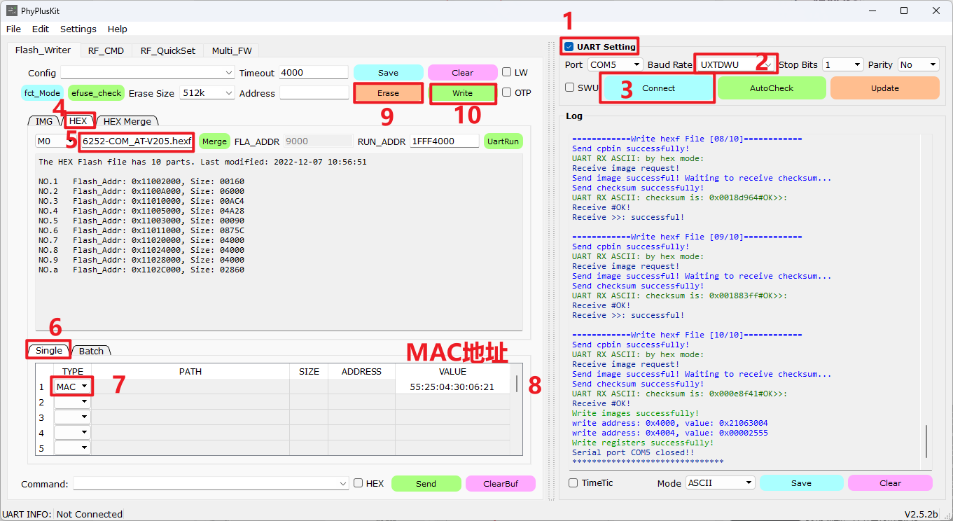

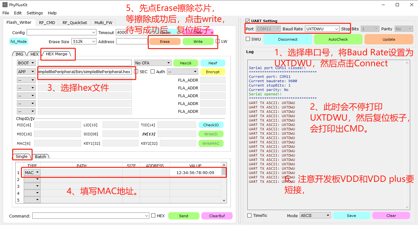

烧录
输入自己想要使用的MAC地址。
出现 UART TX ASCII: UXTDWU时说明开发板连接成功。
此时长按复位按键,大概2s左右后,松开复位键。再进行第9和第10步烧录成功后再按RST复位运行。

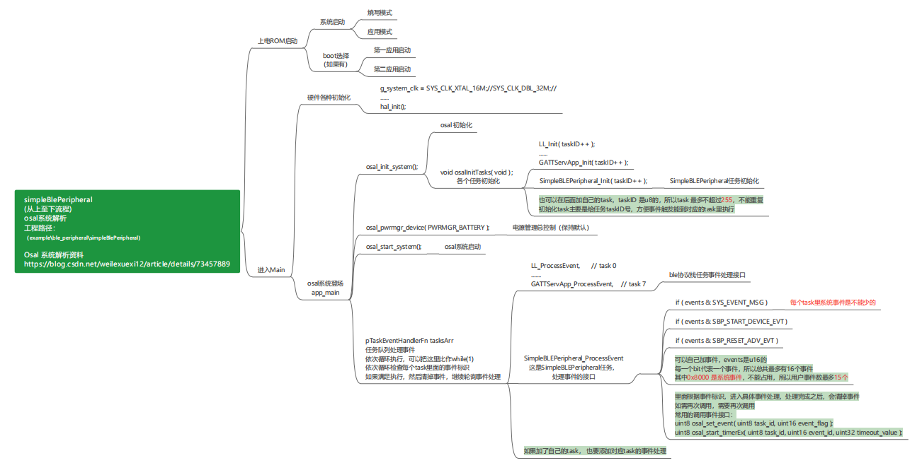

OSAL(Operating System Abstraction Layer)即操作系统抽象层
一个单片机通用的软件调度器框架 --- 基于任务和事件的OSAL调度器。OSAL最初的概念是由德州仪器TI在ZigBee的协议栈Z-Stack上引入的,严格意义上来说,它并不是一个传统意义的操作系统,但可以实现部分类似操作系统的功能。简单来说就是初始化任务池以及轮询任务池。
默认情况下,OSAL最大任务数为9,最大事件数为16
任务调度:采用任务数组tasks_events来管理各层对应的任务事件,tasks_arr是任务事件的处理数组,使用osal_set_event()函数,可以为对应的任务设置事件,使用osal_clear_event()函数,可以清除对应的任务事件。
时间管理:OSAL使用STM32的滴答时钟systick作为时间基准,可以虚拟出多个软件定时器,使用这些软件定时器,可以设置延时任务事件,当延时时间到达后,会为对应的任务事件设置触发标志位,然后执行延时事件。
OSAL调度器主要涉及以下源文件:
osal.c和osal.h:主要是任务的注册和调度实现,以及提供任务事件函数设置函数和任务事件清除函数。
osal_clock.c和osal_clock.h:主要是OSAL调度器使用STM32的滴答时钟systick作为时基,更新系统的软件定时器计数值,以及查找定时任务是否到达定时时间。
osal_timers.c和osal_timers.h:主要是通过链表的方式管理系统的软件定时器,对外提供软件定时任务的启动函数,软件定时任务的停止函数。

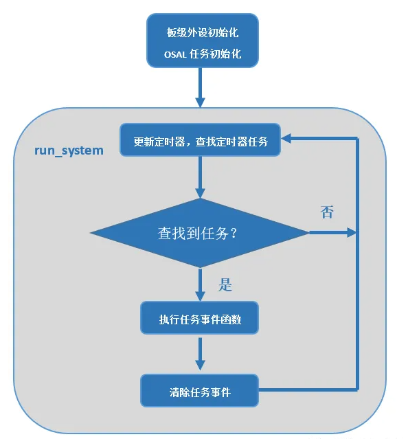

以上流程图,板级初始化和OSAL任务初始化,在main函数中完成,具体的调用方式可以查看GitHub里面的源代码文件。run_system()函数主要在while(1)大循环中调用,不断更新软件定时器并查找是否有定时任务,如果有立即执行的任务或定时任务,则执行任务事件函数,事件处理函数执行完成后,清除事件标志位。

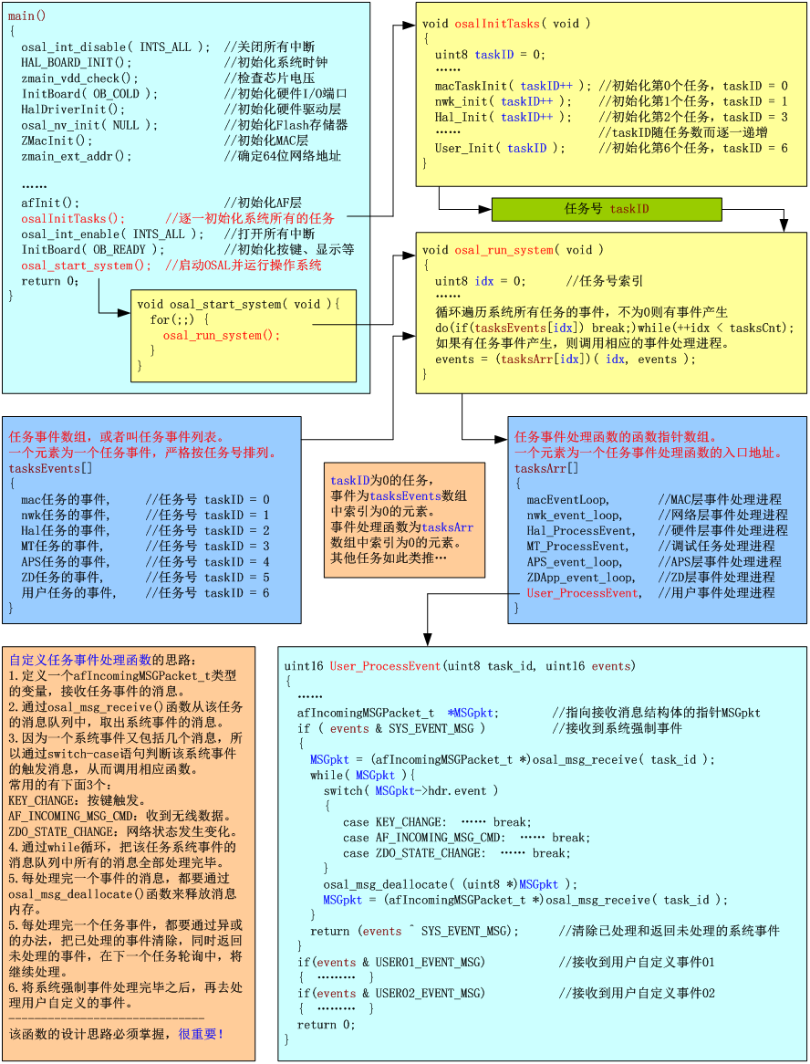

int app_main(void)
    /* 初始化OSAL,包括初始化任务池osalInitTasks() */
    osal_init_system();
    osal_pwrmgr_device( PWRMGR_BATTERY );
    /* Start OSAL */
    osal_start_system(); // 轮询任务池
    return 0;
其中osal_init_system()会调用osalInitTasks(),做OSAL初始化。
osal_init_system没有公开源码。
osal_start_system()会调用osal_run_system(),进行osal轮询。
但是osal_start_system、osal_run_system都没有公开源码。

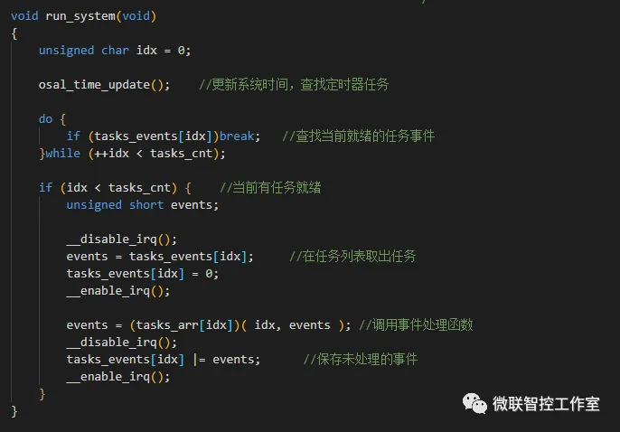

run_system()函数主要在osal.c文件中实现,函数的实现方式如下所示:

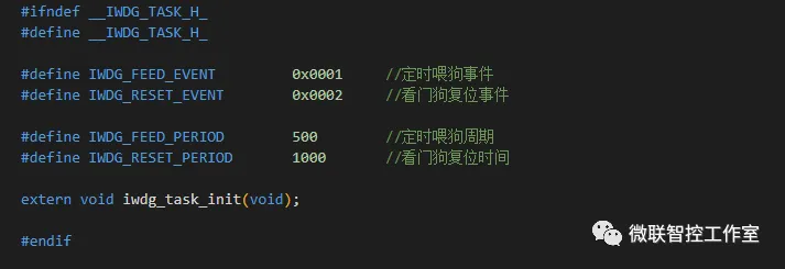

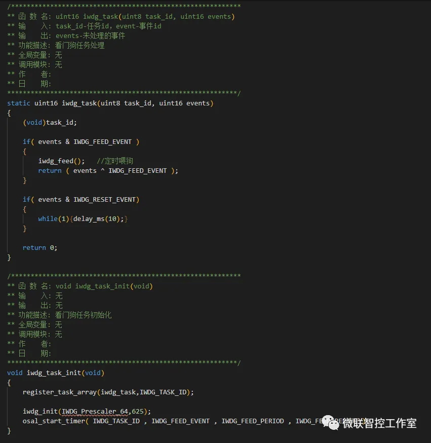

举个例子:例如我们需要添加一个看门狗的任务来监测系统是否正在运行,并定时进行喂狗操作。那么可以新建任务源文件iwdg_task.c和头文件iwdg_task.h,然后在osal.h文件中定义一个任务ID:IWDG_TASK_ID,这个ID就代表看门狗任务,看门狗任务的一系列事件,可以在头文件iwdg_task.h中进行定义。
源文件iwdg_task.c提供看门狗任务的初始化函数和任务执行函数,每个任务都需要提供任务的初始化函数和任务执行函数,格式如下图所示。
在函数iwdg_task_init()中,先通过register_task_array()函数,绑定IWDG_TASK_ID任务ID和iwdg_task()任务处理函数,然后再初始化STM32的看门狗外设,最后通过osal_start_timer()函数启动一个定时器,不断定时进行喂狗操作。
喂狗事件IWDG_FEED_EVENT和喂狗周期IWDG_FEED_PERIOD是在头文件iwdg_task.h中进行定义的,这里需要注意的是,每个任务事件都是按位操作的,目前每个任务下面最多定义16个事件如下图所示。

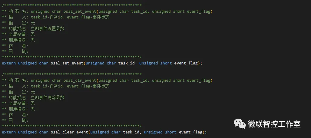

函数osal_set_event()和函数osal_clear_event()主要用来设置和清除立即执行的任务事件,当任务事件设置后,在run_system()函数中,该事件会立即执行。
函数osal_start_timer()和osal_stop_timer()主要用来设置和停止定时器任务事件,当定时时间到达后事件才会执行。osal_start_timer()的第三个参数timeout_value表示首次执行的超时时间,第四个参数reload_timeout_value表示下一次执行的重装载时间。如果要定时任务事件只触发一次,只需要把第四个参数reload_timeout_value置为0即可。

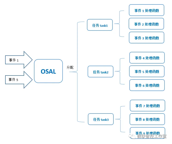

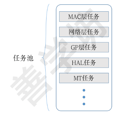

任务池初始化
每一个层次都有一个对应的任务来处理本层次的事务,例如MAC层对应一个MAC层的任务、网络层对应一个网络层的任务、HAL对应一个HAL的任务,以及应用层对应一个应用层的任务等,这些各个层次的任务构成一个任务池,这个任务池也就是上节课讲到的tasksEvents数组,如图所示。
这个过程跟《OSAL的任务调度原理》章节中创建和初始化任务池是类似的,它们的主要差别在于:
首先,任务池存储的数据结构不同,这里的tasksEvents是一个uint16类型的数组。
其次,tasksEvents支持存放多种类型的任务,例如MAC层的任务、网络层的任务和应用层的任务等。
最后,这里的每一个任务中都可能会包含多个待处理事件。
前面章节中曾经讲到,tasksEvents中的每个任务可以包含0个或者多个待处理的事件,而这个数组类型变量pTaskEventHandlerFn是一个函数指针类型变量,用于指向事件对应的处理函数,因此这段代码定义了一个事件处理函数数组,这个数组中的每一个元素均表示某一个层次任务的事件处理函数,例如:
  • MAC层任务对应的事件处理函数是macEventLoop(),它专门处理MAC层任务中的事件。
  • 网络层任务对应的事件处理函数是nwk_event_loop(),它专门处理网络层任务中的事件。
  • 应用层任务对应的事件处理函数是zclSampleSw_event_loop(),它专门处理应用层任中的事件。

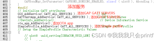

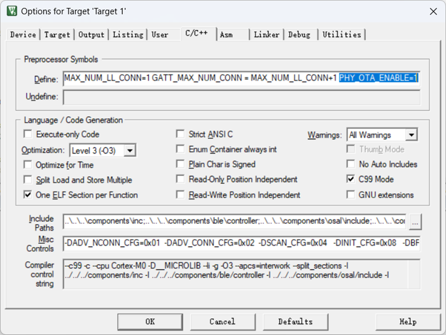

启用 OTA 功能:再次改造 simpleBlePeripheral 项目,在 C/C++ 选项卡下添加预处理器定义 PHY_OTA_ENABLE=1,启用 OTA 功能,然后重新编译生成 hex 文件。
PHY_OTA_ENABLE=1其实就是帮你把一些OTA相关代码启用了。

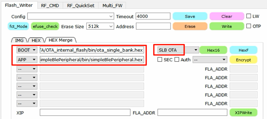

烧写 OTA 相关固件:打开烧写软件,app 选择新编译的 hex 文件,BOOT 选择 SDK 中 example\OTA\OTA_internal_flash\bin 下预先编译的 ota 的 boot hex。OTA 模式选择 Single No FCT(意思是,升级的时候蓝牙app会暂停程序且覆盖写入),进入烧写模式,先 erase 擦除,再 write 烧写。烧写完成后按 reset,开发板即具备 OTA 功能。
首先用户程序要添加OTA服务,如果在运行过程中检测到OTA升级,程序就会跳转到指定地址,运行完全独立的OTA程序。OTA程序会将接收到的数据写入原来用户程序的位置,写入完成后OTA程序会跳转执行下载好的程序。在profile里面添加sbpProfile_ota.c,ota_app_service.c.直接编译下载就可以。
烧录要内存空间要选择SLB OTA模式

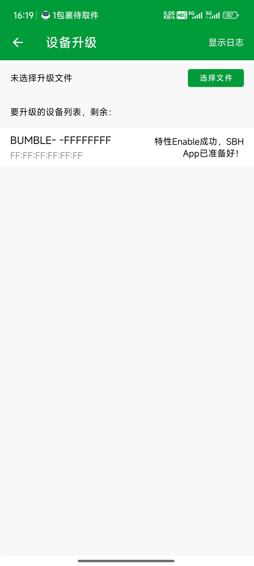

APP OTA
以看到下面的界面,app首先会进行连接,然后会显示 特性Enable成功SBH App已准备好,就说明我们的APP已经准备好要对Bumble进行OTA升级了,接下来我们准备升级所需要的hex16文件

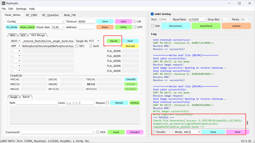

重新编译,生成hex文件,然后我们在烧写工具当中使用HEX Merge选项卡,app选择新编译出来的hex文件,而BOOT选择SDK当中预先编译的ota的boot hex,然后在OTA模式选择 Single No FCT
点击右侧绿色的Hex16按钮,生成hex16文件

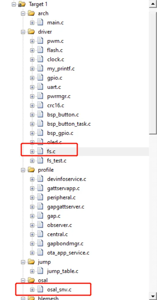

NVM的使用
NVM就是用来存储设备参数的一个功能,把程序运行过程中的一些需要断电保存的数据,存储到flash里面,例如存储音量、亮度、设备号等等。
本SDK里面用到的一个NVM组件,是由系统组件osal_snv.c 调用 flash文件系统fs.c构建的,存储位置为FS区 #define NVM_BASE_ADDR 0x1103C000

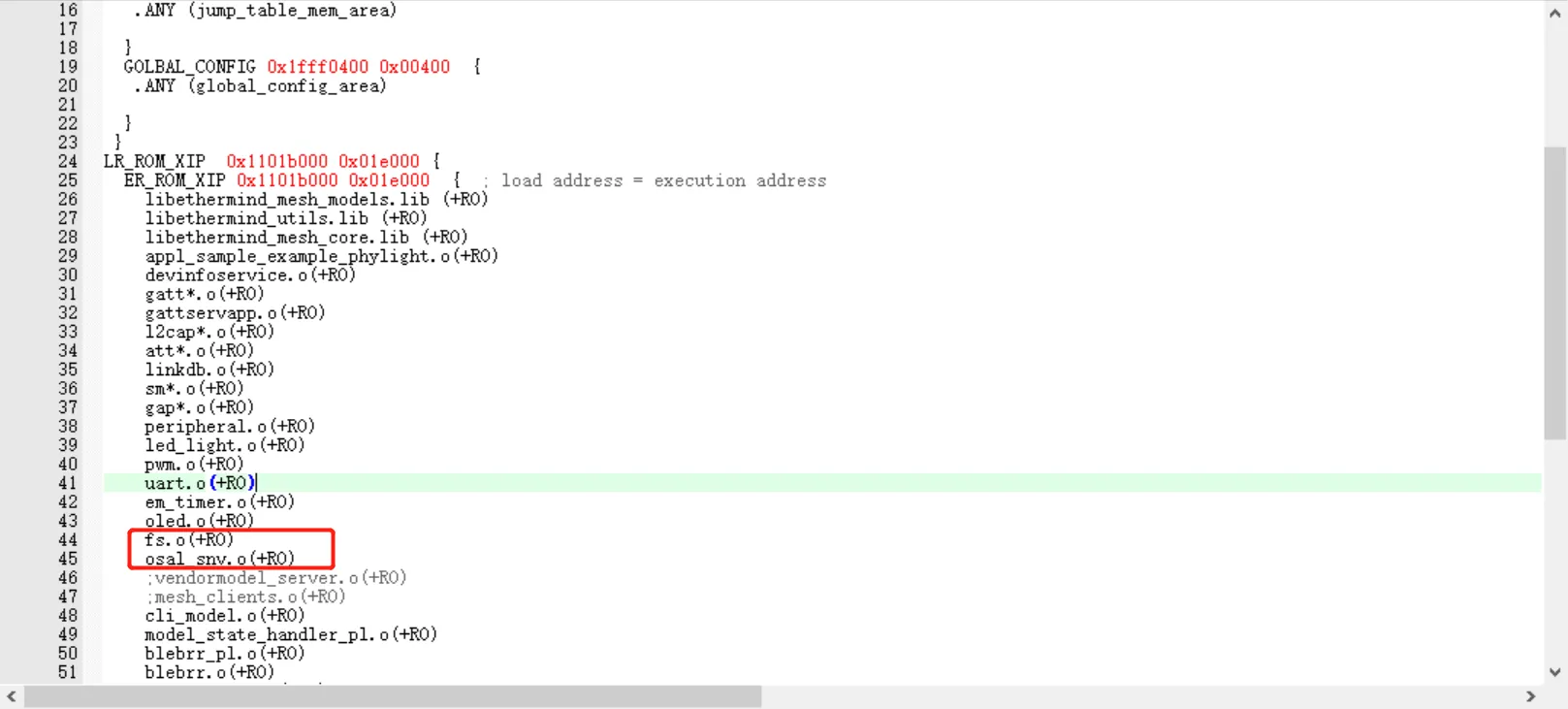

  1. 添加源文件:
  1. 指定代码链接空间(不指定会出现空间不足的故障) :
    在“Options for Target 'Target 1' -> Linker -> Edit”里面的添加“fs.o(+RO)”和“osal_snv.o(+RO)”
  2. 例子:
    初始化nvm,并读取参数
osal_snv_init();
osal_snv_read(123, 2, &derver_num);//参数1:位置,参数2:长度,参数3:源
参数被修改后,进行写入保存
osal_snv_write(123, 2, &derver_num);

和我们应用最贴近的设置是添加服务的函数:
不同服务有各自的添加函数。而不同服务实质上是一个个属性数组。
1. 工程概述
这是一个典型的BLE外设应用程序,实现了基本的BLE广播、连接和数据交换功能。工程基于OSAL(操作系统抽象层)构建,采用事件驱动的编程模型。
2. 文件结构
主要源代码文件位于source目录下:
  • main.c: 系统入口点,初始化硬件和OSAL系统
  • SimpleBLEPeripheral_Main.c: 应用程序主入口,包含app_main函数
  • OSAL_SimpleBLEPeripheral.c: OSAL任务初始化,定义了任务优先级和事件处理函数
  • simpleBLEPeripheral.c: 主应用程序逻辑,包含初始化和事件处理函数
  • simpleBLEPeripheral.h: 应用程序相关的宏定义和函数声明
  • sbpProfile_ota.c/h: 自定义GATT服务和特性的实现
  • halPeripheral.c/h: 硬件抽象层,处理GPIO、按键和LED等外设
3. 系统架构
OSAL任务结构
系统基于OSAL任务调度,在OSAL_SimpleBLEPeripheral.c中定义了以下任务(按优先级排序):
  1. LL_ProcessEvent - 链路层事件处理
  2. HCI_ProcessEvent - 主机控制器接口事件处理
  3. L2CAP_ProcessEvent - 逻辑链路控制与适配协议事件处理
  4. SM_ProcessEvent - 安全管理器事件处理
  5. GAP_ProcessEvent - 通用访问配置文件事件处理
  6. GATT_ProcessEvent - 通用属性配置文件事件处理
  7. GAPRole_ProcessEvent - GAP角色事件处理
  8. GAPBondMgr_ProcessEvent - 绑定管理器事件处理(可选)
  9. GATTServApp_ProcessEvent - GATT服务应用事件处理
  10. SimpleBLEPeripheral_ProcessEvent - 应用程序事件处理
应用程序初始化流程
  1. 系统启动时,main.c中的app_main()函数被调用
  2. 初始化操作系统(osal_init_system)
  3. 设置电源管理模式(osal_pwrmgr_device)
  4. 启动OSAL系统(osal_start_system)
  5. OSAL初始化各个任务(osalInitTasks)
  6. 应用程序初始化(SimpleBLEPeripheral_Init)

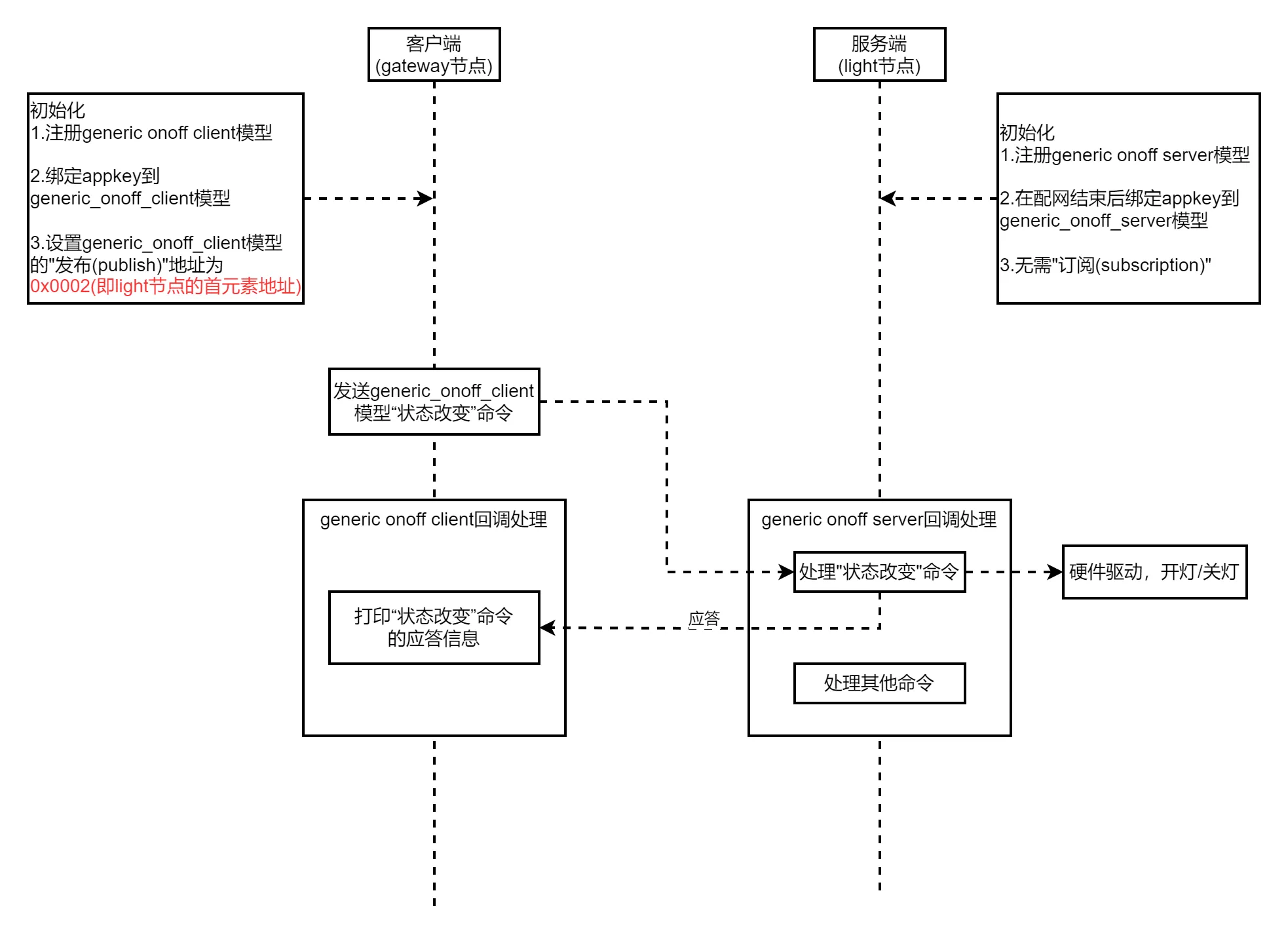

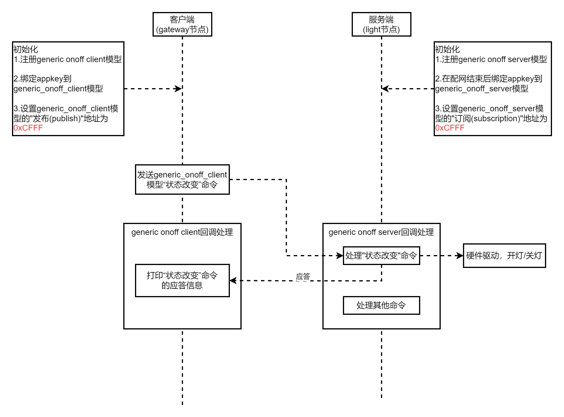

Publish和Subscribe
Publish(gateway节点):
UI_prov_data.uaddr = 0xCFFF;
UI_set_publish_address(UI_prov_data.uaddr, UI_generic_onoff_client_model_handle,MS_FALSE);
UI_set_publish_address(UI_prov_data.uaddr, UI_vendor_defined_client_model_handle,MS_FALSE);
Subscribe(light节点):
void vm_subscriptiong_delete (MS_NET_ADDR addr)
    MS_ACCESS_ADDRESS       sub_addr;
    sub_addr.use_label=0;
    sub_addr.addr=addr;
    MS_access_ps_store_disable(MS_TRUE);
    MS_access_cm_delete_model_subscription(UI_generic_onoff_server_model_handle,&sub_addr);

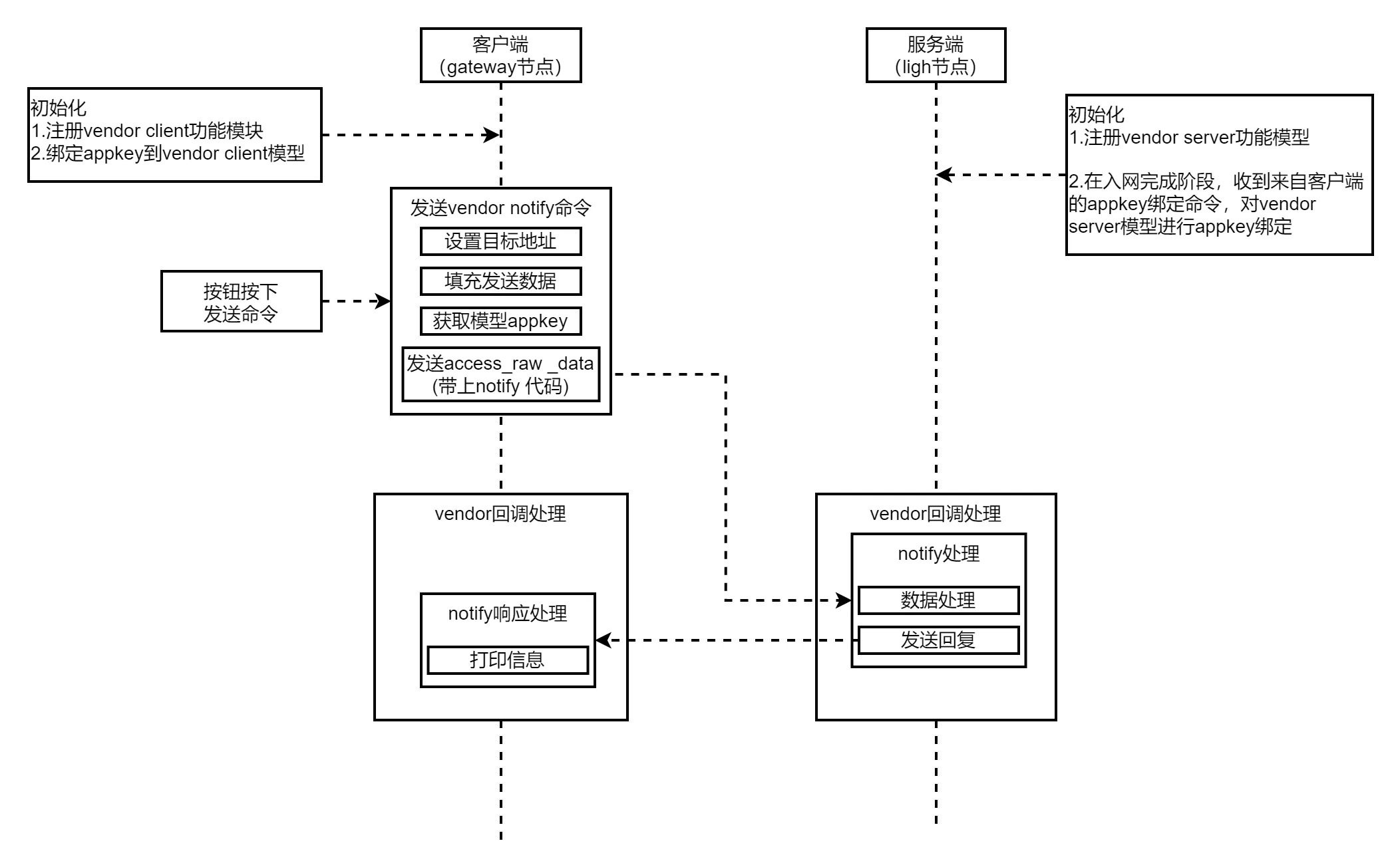

  1. 客户端(gateway节点)
    a. 生成devicekey
    b. 获取devicekey(根据需要配置的节点“地址”来获取)
    c. 在config模型的publish绑定中使用
    d. 发送config数据
  2. 服务端(light节点)
    a. 生成devicekey
    b. 默认绑定config模型,可以查看
    c. 根据客户端发来的命令,回调处理

流程
  1. 客户端(gateway节点)
    a. 存储appkey
    b. 获取appkey
    c. 自身模型绑定appkey,用于认证“对端设备”的appkey(这里的绑定类似于给功能模型加上密码)
    d. 在publish绑定里面使用appkey,用于给对端设备作认证(相当于填密码)
    e. 发送publish。
  2. 服务端(light节点)
    a. 获取appkey
    b. 绑定到模型上
    c. 根据客户端发来的命令,回调处理
客户端(gateway节点):
1.添加appkey到本地数据库
MS_access_cm_add_appkey
        0, /* subnet_handle */
        param.appkey_index, /* appkey_index */
        &param.appkey[0] /* app_key */
2.通过句柄handle获取appkey数据(这里只是用来打印显示)
retval = MS_access_cm_get_app_key
                 handle,
                 &key,
                 &aid
CONSOLE_OUT("App Key[0x%02X]: %02X %02X %02X %02X %02X %02X %02X %02X %02X %02X %02X %02X %02X %02X %02X %02X\r\n",
                    handle, key[0], key[1], key[2], key[3], key[4], key[5], key[6], key[7],
                    key[8], key[9], key[10], key[11], key[12], key[13], key[14], key[15]);
3.通过句柄handle来绑定第1步存储本地数据库里面的那个appkey(服务端的模型也要绑定)
retval=MS_access_bind_model_app(UI_generic_onoff_client_model_handle, handle);
#ifdef  USE_VENDORMODEL
retval=MS_access_bind_model_app(UI_vendor_defined_client_model_handle, handle);
CONSOLE_OUT("BINDING App Key %04x (%04x %04x)\n",retval,UI_vendor_defined_client_model_handle,handle);
#endif
4.在注册publish时,用appkey绑定应用模型(只需调用索引即可)
/* Set the Publish address for onoff and vendor model Client */

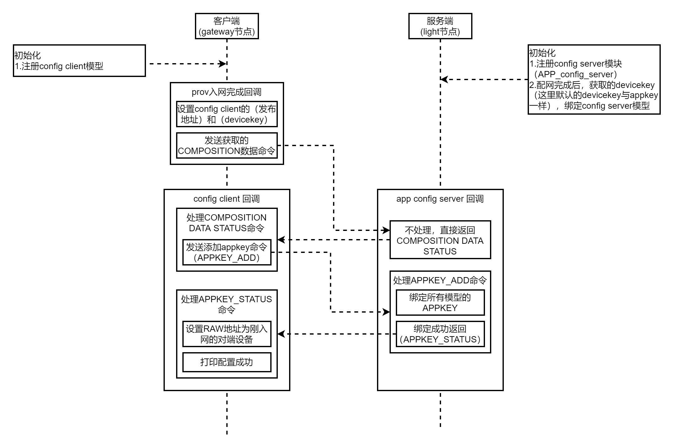

config模型的应用(配置应用)
config模型,专门用来给节点做“配置”用的,例如,订阅、发布、绑定appkey等配置。
客户端:
初始化
注册config client模型
/* Register Configuration model client */
retval = UI_register_config_model_client(element_handle);
设置config client发布地址和devicekey
/* Set the Publish address for Config Client */
UI_set_publish_address(UI_prov_data.uaddr, UI_config_client_model_handle,MS_TRUE);
发送获取Composition数据命令
/* Get the Composition data */
UI_config_client_get_composition_data(0x00);
服务端:
初始化
注册config server模型
/* Register foundation model servers */
retval = UI_register_foundation_model_servers(element_handle);
APP_config_server_CB_init(UI_app_config_server_callback);
获取devicekey?
UI_sample_get_device_key();
不处理Composition命令,返回Composition状态
null
客户端:
发送添加appkey命令
/* Add Appkey */
UI_config_client_appkey_add(0, 0, UI_appkey);
服务端:
绑定appkey到各个模型
case MS_ACCESS_CONFIG_APPKEY_ADD_OPCODE:
        #ifdef EASY_BOUNDING
        blebrr_scan_pl(FALSE);
        ms_provisioner_addr = saddr;
        vm_subscriptiong_binding_cb();//重要
//        ms_provisioner_addr = saddr;
        #if (CFG_HEARTBEAT_MODE)
        UI_trn_set_heartbeat_subscription(saddr);
        #endif
        #else
//        CONSOLE_OUT("Stop timer\n");
//        EM_stop_timer(&procfg_timer_handle);
        blebrr_prov_started = MS_FALSE;
        #endif
        break;
客户端:
处理appkey添加完成响应回调
case MS_ACCESS_CONFIG_APPKEY_STATUS_OPCODE:
        CONSOLE_OUT(
            "MS_ACCESS_CONFIG_APPKEY_STATUS_OPCODE\n");
        UI_SET_RAW_DATA_DST_ADDR(UI_prov_data.uaddr);
        MS_access_cm_set_transmit_state(MS_NETWORK_TX_STATE, (0<<3)|0);
        /* Set provision started */
        CONSOLE_OUT(
            "PROVISION AND CONFIG DONE!!!\n");
//        UI_config_proxy_set(0);
        /* Send a Generic ON */
        #else
        /* Bind the model to Appkey */
        UI_config_client_model_app_bind(UI_prov_data.uaddr, 0, MS_ACCESS_MODEL_TYPE_SIG, MS_MODEL_ID_GENERIC_ONOFF_SERVER);
        #endif
generic模型的应用示例(订阅、发布)
generic模型,就是sig mesh协议里面规定的一套通用功能模型,各个厂家只要按照协议去设计设备功能,设备之间即可兼容使用!
下面就用元素0x0106里面的“通用开关模型(generic_onoff_model)”来举例,了解并记录SDK里面,具体是如何应用generic模型的!
订阅、发布模式:
单播模式:
客户端(gateway节点):
初始化
if (API_SUCCESS == retval)
        /* Register Generic OnOff model client */
        retval = UI_register_generic_onoff_model_client(element_handle);
        /* Register Vendor Defined model server */
        retval = UI_register_vendor_defined_model_client(element_handle);
    #endif
    UI_config_client_appkey_binding(0,0,UI_appkey);//重点
    printf("0x%08X 0x%08X 0x%02X\n",ms_iv_index.iv_index,ms_iv_index.iv_expire_time,ms_iv_index.iv_update_state);
    UI_prov_data.uaddr = 0x0001;
    //Get network key
    retval = MS_access_cm_get_netkey_at_offset(0,0,UI_prov_data.netkey);
    if(retval == ACCESS_NO_MATCH)     //if can't find netkey,generate it
        UI_netkey_generate(UI_prov_data.netkey);
    //Get key refresh state
    MS_access_cm_get_key_refresh_phase(0,&key_refresh_state);
    key_refresh_state = (MS_ACCESS_KEY_REFRESH_PHASE_2 == key_refresh_state) ? 0x01 : 0x00;
    UI_prov_data.ivindex = ms_iv_index.iv_index;
    UI_prov_data.flags = ((ms_iv_index.iv_update_state & 0x01) << 1) | key_refresh_state;
    retval = UI_set_provision_data(UI_prov_data.uaddr);
    UI_prov_data.uaddr = 0xCFFF;//重点
    UI_set_publish_address(UI_prov_data.uaddr, UI_generic_onoff_client_model_handle,MS_FALSE);//重点
发送“generic_onoff_set”命令
void UI_generic_onoff_set(UCHAR state)
    API_RESULT retval;
    MS_GENERIC_ONOFF_SET_STRUCT  param;
    CONSOLE_OUT
    ("Send Generic Onoff Set\n");
    param.onoff = state;
    param.tid = 0;
    param.optional_fields_present = 0x00;
    retval = MS_generic_onoff_set(&param);//重点
    CONSOLE_OUT
    ("Retval - 0x%04X\n", retval);
#define MS_generic_onoff_set(param) \
    MS_generic_onoff_client_send_reliable_pdu \
     MS_ACCESS_GENERIC_ONOFF_SET_OPCODE,\//重点
     param,\
     MS_ACCESS_GENERIC_ONOFF_STATUS_OPCODE\

订阅0xCFFF
vm_subscriptiong_add (0xCFFF);//重点
void vm_subscriptiong_add (MS_NET_ADDR addr)
    CONSOLE_OUT("vm_subscriptiong_add:%x\n",addr);
    sub_addr.addr=addr;
    MS_access_cm_add_model_subscription(UI_generic_onoff_server_model_handle,&sub_addr);

vendor模型的应用示例(透传+publish)
蓝牙mesh组网实践(厂商透传模型介绍)
vendor模型,即厂家自定义模型,在通用模型中没有的功能,可以在vendor模型中通过自定义的方式来添加厂家特有的功能!
vendor在SDK里面,有两种应用方法:
1.以raw的方式(透传),该方式需要填写目标地址和应用密钥
2.以publish的方式,该方式只需填写目标地址
应用层流程(raw透传的方式)
vendor模型底层传输处理
vendormodel_client.c
vendormodel_server.c
客户端接收处理:
初始化时,MS_vendormodel_client_init把应用层的UI_phy_model_client_cb注册到vendormodel_client_UI_cb上!
收到信息后,先进入vendormodel_client_cb处理,然后再通过vendormodel_client_UI_cb调用应用层的UI_phy_model_client_cb!
服务端接收处理:
初始化时,MS_vendormodel_server_init把应用层的UI_phy_model_server_cb注册到vendormodel_server_UI_cb上!
收到信息后,先进入vendormodel_server_cb处理,然后再通过vendormodel_server_UI_cb调用应用层的UI_phy_model_server_c
vendor模型应用层处理
客户端:
注册vendor client 模型
绑定appkey到vendor client模型
            #endif
设置目标地址(与publish的区别就是需要在发送时,填写目标地址)
UI_vendor_model_set_raw_addr();//
填充发送数据
#if 1
            UINT8      ttl;
            MS_STATE_VENDOR_EXAMPLE_TEST_STRUCT  param;
            ACCESS_CM_GET_DEFAULT_TTL(ttl);
            param.total_len = test_len+7;
            MS_PACK_LE_2_BYTE_VAL(&buffer[marker], param.total_len);
            marker += 2;
            param.is_to_be_ack = ack_en;
            MS_PACK_LE_1_BYTE_VAL(&buffer[marker], param.is_to_be_ack);
            marker++;
            param.message_index = test_index;
            MS_PACK_LE_2_BYTE_VAL(&buffer[marker], param.message_index);
            marker += 2;
            param.osal_tick = osal_sys_tick&0xffff;
            MS_PACK_LE_2_BYTE_VAL(&buffer[marker], param.osal_tick);
            marker += 2;
            param.ttl = ttl;
            MS_PACK_LE_1_BYTE_VAL(&buffer[marker], param.ttl);
            marker++;
            param.data_len = test_len;
            MS_PACK_LE_1_BYTE_VAL(&buffer[marker], param.data_len);
            marker++;
            if(param.data_len)
                EM_mem_set(&buffer[marker], 0, param.data_len);
                marker += param.data_len;
            set_param.vendormodel_param = &buffer[0];
获取模型appkey
MS_access_get_appkey_handle
        &vendormodel_client_model_handle,
        &key_handle
retval = MS_access_raw_data
                 req_opcode,
                 dst_addr,
                 key_handle,
                 pdu_ptr,
                 marker,
                 MS_FALSE
服务端:
注册vendor server 模型
        retval = UI_register_vendor_defined_model_server(element_handle);
绑定appkey
            retval=MS_access_bind_model_app(UI_vendor_defined_server_model_handle, handle);
            CONSOLE_OUT("BINDING App Key %04x (%04x %04x)\n",retval,UI_vendor_defined_server_model_handle,handle);
            #endif
vendor回调里面的notify数据处理
case MS_ACCESS_VENDORMODEL_NOTIFY_OPCODE:
        uint16      message_index;
        uint32      osal_tick;
        UINT8       ack;
        UINT8       ttl;
        UINT8       len;
        ACCESS_CM_GET_RX_TTL(ttl);
        data_param = state_params->vendormodel_param;
        MS_UNPACK_LE_1_BYTE(&ack, data_param+marker);
        marker += 1;
        MS_UNPACK_LE_2_BYTE(&message_index, data_param+marker);
        marker += 2;
        MS_UNPACK_LE_2_BYTE(&osal_tick, data_param+marker);
        marker += 3;
        MS_UNPACK_LE_1_BYTE(&len, data_param+marker);
        marker += 1;
        marker = 0;
        if(ack)
            MS_PACK_LE_1_BYTE_VAL(data_param+marker,++vendor_tid);
            marker++;
            MS_PACK_LE_1_BYTE_VAL(data_param+marker,0);
            marker++;
            MS_PACK_LE_2_BYTE_VAL(data_param+marker,message_index);
            marker += 2;
            MS_PACK_LE_2_BYTE_VAL(data_param+marker,osal_tick);
            marker += 2;
            MS_PACK_LE_1_BYTE_VAL(data_param+marker,ttl&0xff);
            marker++;
            MS_PACK_LE_1_BYTE_VAL(data_param+marker,len&0xff);
            marker++;
            if(len)
                EM_mem_set(data_param+marker, 0, len);
                marker += len;
            state_params->vendormodel_param = data_param;
            req_type->to_be_acked = 0x01;
//            printf("[PDU_Rx] Pkt.INDEX:0x%04X\n",message_index);
发送回复
/* See if to be acknowledged */
    if (0x01 == req_type->to_be_acked)
//        CONSOLE_OUT(
//            "[VENDOR_EXAMPLE] Sending Response.\n");
        /* Parameters: Request Context, Current State, Target State (NULL: to be ignored), Remaining Time (0: to be ignored), Additional Parameters (NULL: to be ignored) */
        retval = MS_vendormodel_server_state_update(ctx, &current_state_params, NULL, 0, NULL,marker);
客户端:
收到回复,打印信息
        UINT8       ttl;
        marker = 2;
        MS_UNPACK_LE_2_BYTE(&message_index, msg_raw->data_param+marker);
        marker += 4;
        MS_UNPACK_LE_1_BYTE(&ttl, msg_raw->data_param+marker);
        marker ++;
        CONSOLE_OUT("[PDU_Rx] Pkt.INDEX:0x%04X,SRC:0x%04X,DST:0x%04X,TTL:0x%02X,TICK:0x%08X\r\n",
                    message_index,ctx->daddr,saddr,ttl,osal_sys_tick);
    break;
