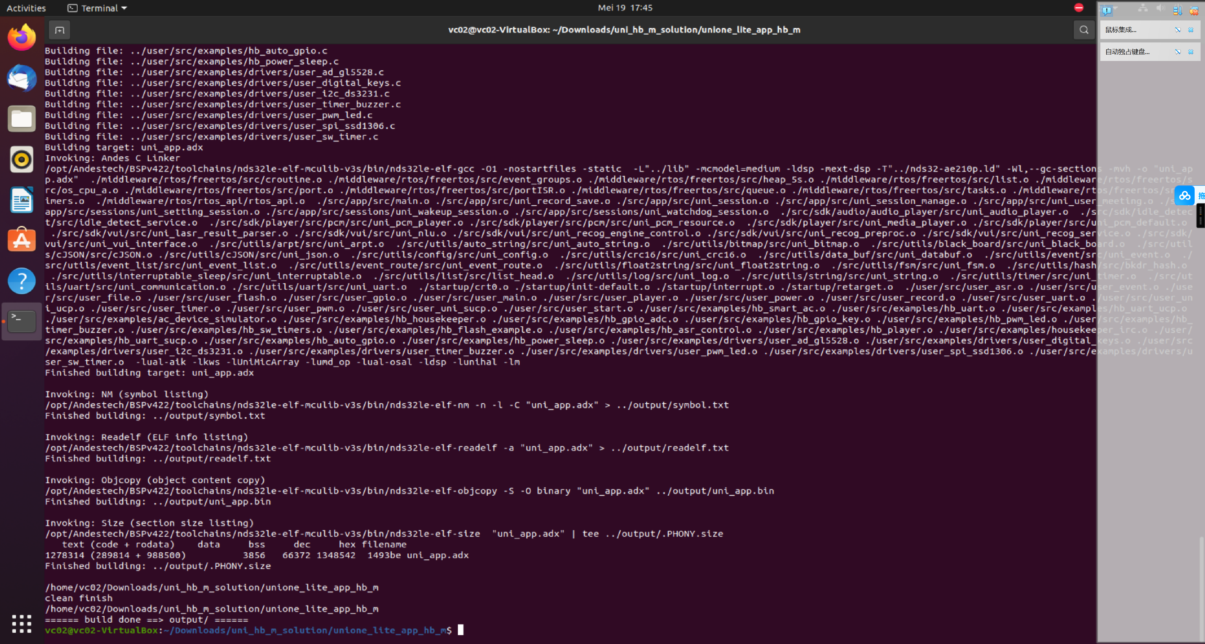

听有些小伙伴反应, 不知道怎么搭建VC01、VC02的二次开发环境。 希望能出一个带虚拟机镜像, 可以直接集成编译环境。 这样就可以直接编译构建了。 于是我便根据安信可官方在csdn上发布的搭建教程自己构建了一个虚拟机镜像。分享给大家,让大家做到开箱即用。
登录信息: vc02 /密码 123456
未设置root, 可以自行启用。
分享链接:https://www.123865.com/s/UNArVv-V1UKd

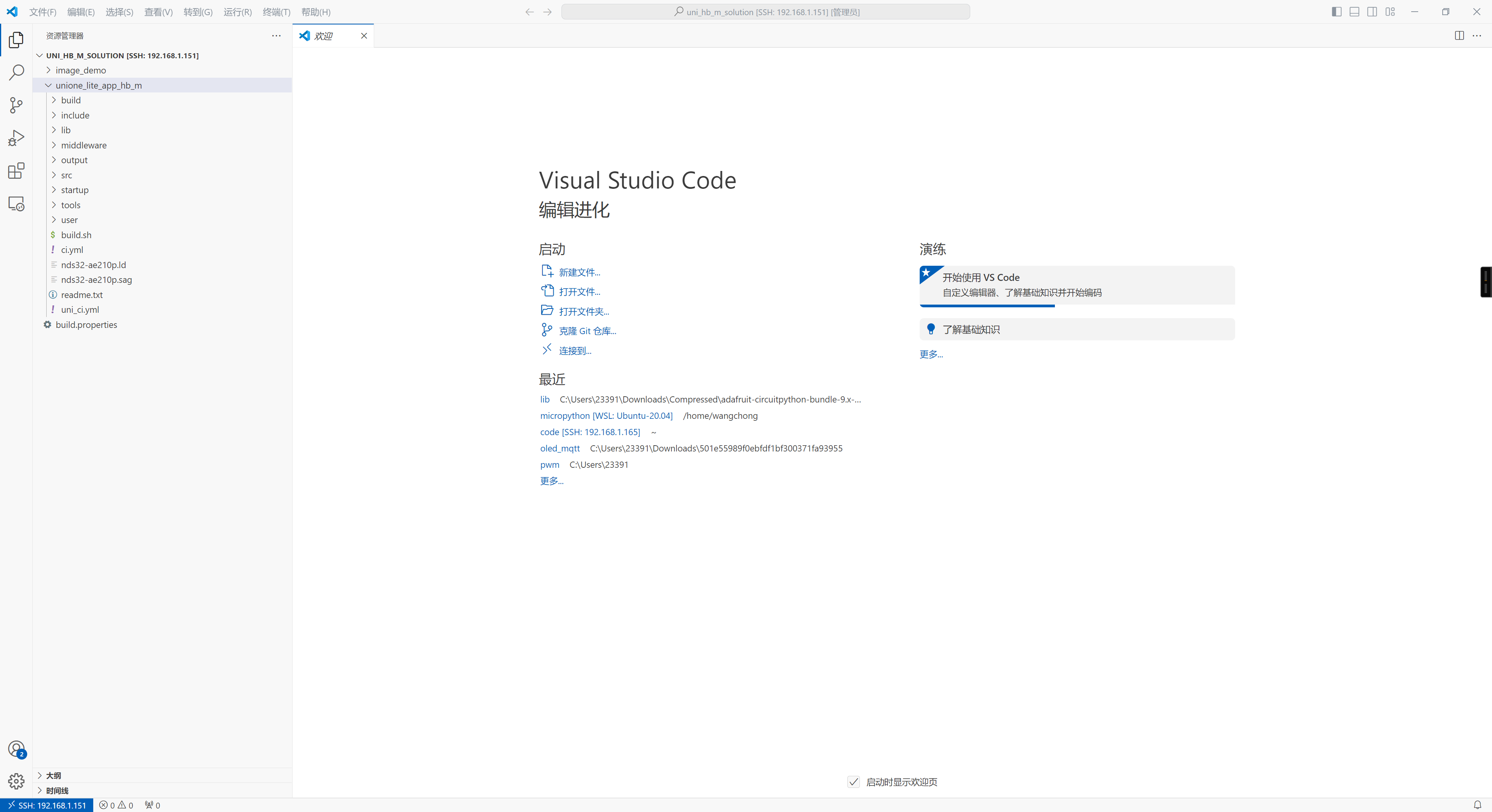

VScode 连接乌班图开发
由于乌班图默认没有启动ssh server , 所以如果想使用VScode进行远程连接开发的话,需要先安装Openssh, 如下为安装步骤
  • 安装SSH服务端
    1. sudo apt update
    2. sudo apt install openssh-server
  • 启动ssh 服务
    1. sudo systemctl enable ssh
    2. sudo systemctl start ssh
  • 确认IP地址然后进行连接
