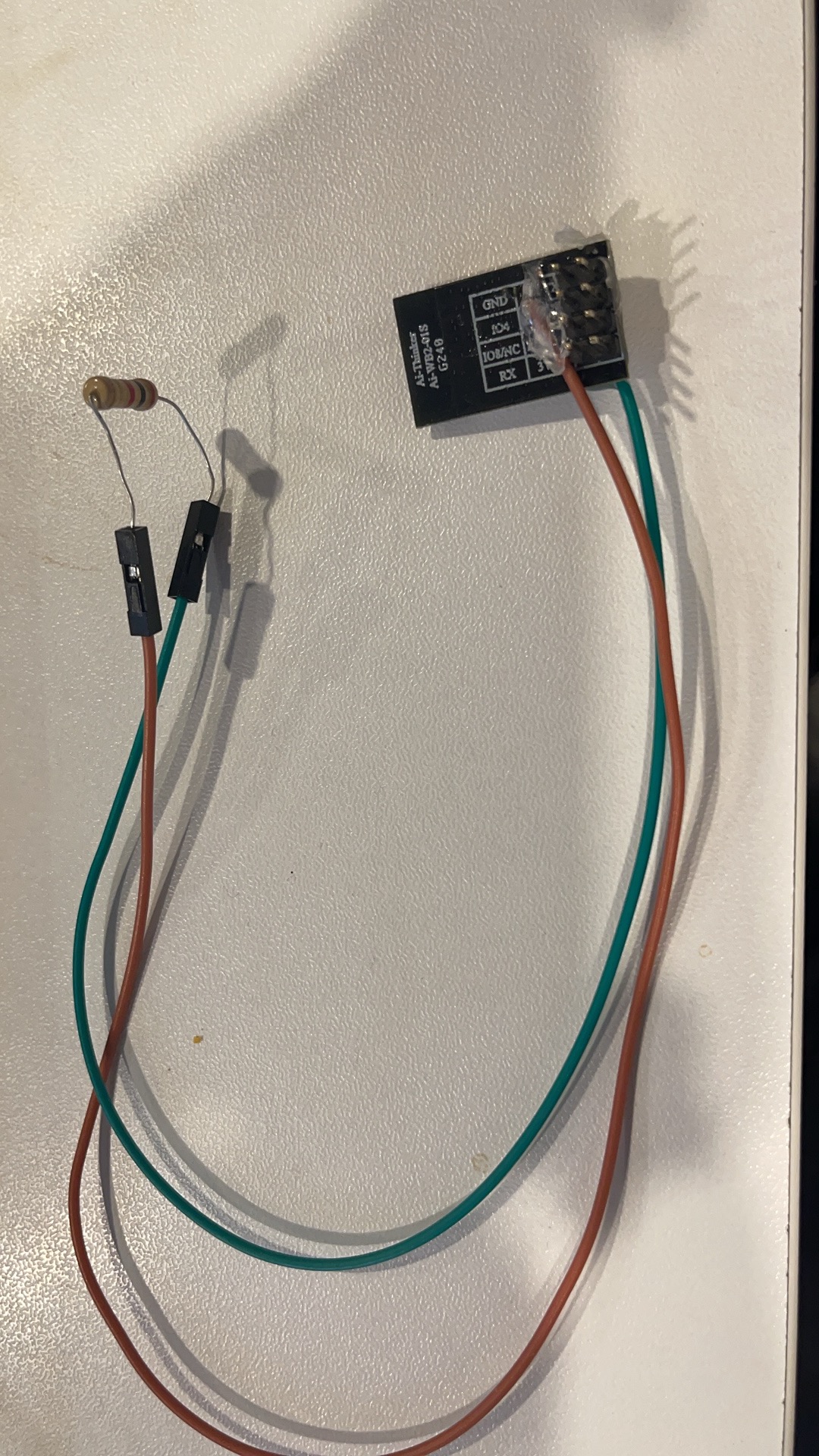

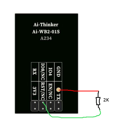

需要在GPIO8与黄色圆点之间连接一个电阻, 我选2K;
连接后,可能会导致芯片无法下载程序,我没有测试;
那你可以下载好程序之后再焊
2024-3-29 22:36:53
King6688 发表于 2024-3-29 19:39
那你可以下载好程序之后再焊
, 我也是这么想的,
