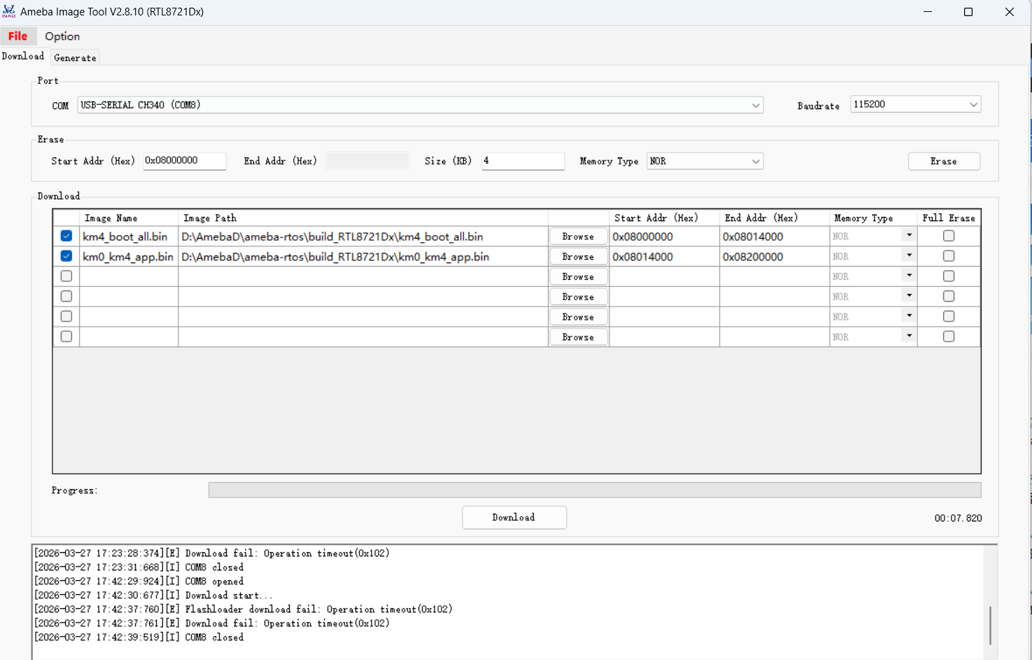

使用ameba-rtos生成的固件总是烧录失败,有大佬回答吗,球球了。用arduio编自己写的程序下载也是会有点问题,能下载进去,串口只会回复#。例程就没问题

3174固件不能烧录,带出厂绑定,只能买固定型号才能烧录。还有就是代码运行不了就串口只会回复#吗
解决了吗
