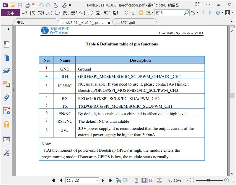

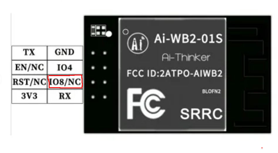

网络资料和图片, 如附件所示。IO8的位置, 如此图不正确, 请告知;
IO8为 :
IO8/NC NC, unavailable. If you need to use it, please contact Ai-Thinker.
Bootstrap/GPIO8/SPI_MOSI/MISO/IIC_SCL/PWM_CH3
TX为:
TX TXD/GPIO16/SPI_MOSI/MISO/IIC_SCL/PWM_CH1
按照说明书的要求,希望`AI-Thinker`能说明一下如何使用IO8.
谢谢!
Ai-WB2-01S pintout
Ai-WB2-01S pintout
page 11
page 11
2024-3-15 10:57:38
Ai-Thinker小泽 发表于 2024-3-15 10:10
1.你再看11页的说明,IO8是NC的,那个引脚是用不了的。他真正引出来的就是背部圆点。
2.那个TX的丝印只是 ...
我正在调试, 目前的仅仅是这个管脚(作为GPIO使用)工作不正常,没有影响其他功能;如果成功了,告诉你;感谢!
danw 发表于 2024-3-15 10:57
我正在调试, 目前的仅仅是这个管脚(作为GPIO使用)工作不正常,没有影响其他功能;如果成功了,告诉你 ...
如果你要使用IO8,将背部圆点引出来使用即可,或者你需要将模组的屏蔽盖拆除,在IO8对应的位置上焊接一个电阻。
2024-3-15 12:10:36
Ai-Thinker小泽 发表于 2024-3-15 11:59
如果你要使用IO8,将背部圆点引出来使用即可,或者你需要将模组的屏蔽盖拆除,在IO8对应的位置上焊接一个 ...
, 原来是这样的。 明白了, 非常感谢,
King6688 发表于 2024-3-28 19:28
所以你是咋弄的?
需要在GPIO8与黄色圆点之间连接一个电阻, 我选2K;
连接后,可能会导致芯片无法下载程序,我没有测试;
目前是临时焊接,仅仅为了测试GPIO8;
