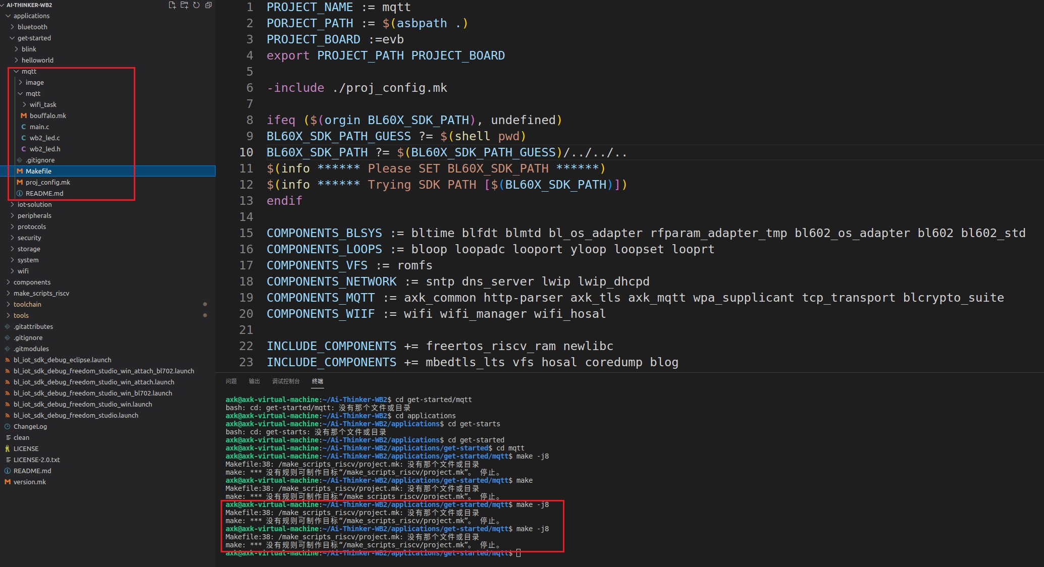

你们好:
我用的sdk是安信可官网下载的Ai-Thinker-WB2,把项目直接克隆到get-started目录下,编译报错:
Makefile:38: /make_scripts_riscv/project.mk: 没有那个文件或目录
make: *** 没有规则可制作目标“/make_scripts_riscv/project.mk”。 停止。
请问怎么解决,谢谢各位!

wuzhemin666 发表于 2025-1-4 21:48
你们好:
经过一番折腾也出现你的异常了
Makefile:38: /make_scripts_riscv/project.mk: No such file or directory
make: *** No rule to make target '/make_scripts_riscv/project.mk'.  Stop.
总结就是代码没问题,wb2的环境变量和m61的环境冲突了,你需要把wb2的环境都换到m61的环境变量前面
找到环境变量里面的path,双击进入编辑,移动wb2的两个环境变量(sdk和msys64)到m61的变量前面就好了
参考我的,圈出来的就是wb2的变量,下面M6X的就是m61的
你们好:
你试下编译helloworld是不是也这个异常,有的话就是环境没配好
