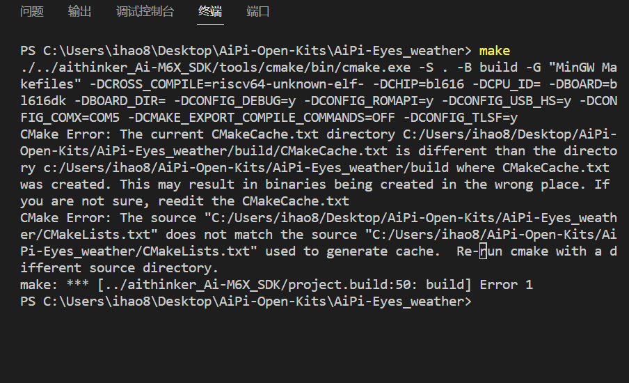

qwe2079282957 发表于 2023-11-13 16:46
那个是用户权限,我不是直接使用administrator账户的,容易搞崩系统
