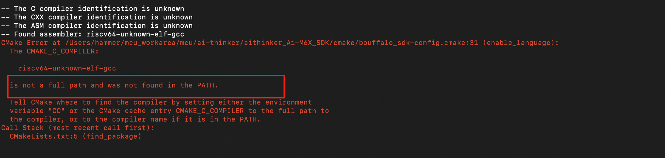

问题1:

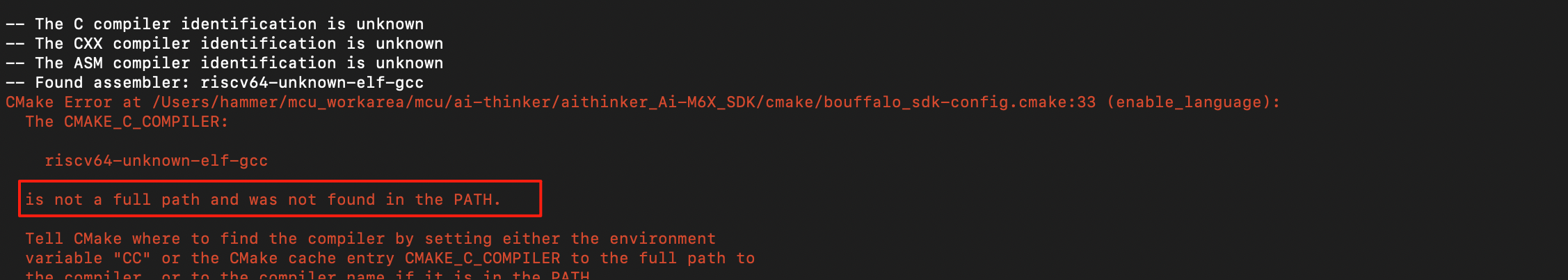

在什么都不改变的情况下执行 make, 一定失败。
问题:提示找不到编译器。 因为toolchain目录没有添加到环境变量中;

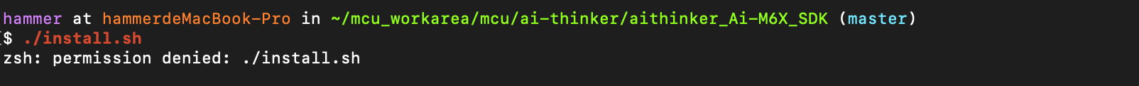

问题2:
在根目录下执行 ./install.sh 失败,提示没有权限;
解决:了解linux 操作系统的同学知道,文件需要有可执行权限才行。 使用chmod命令给文件添加执行权限:chmod +x install.sh chmod +x export.sh

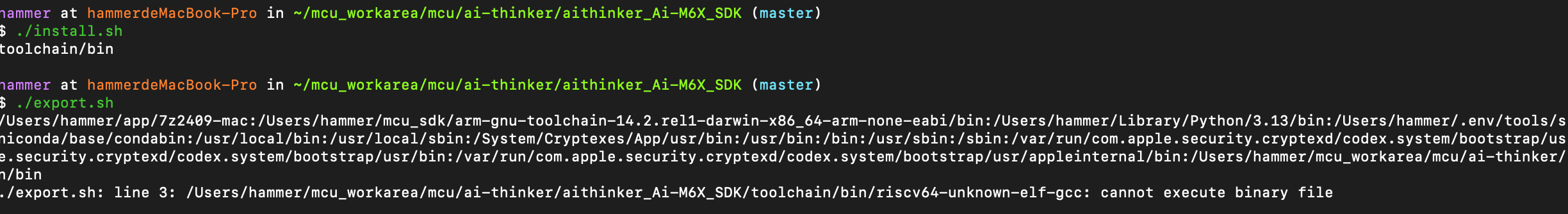

问题3:
添加好执行权限后,执行./install.sh 打印了 toolchain/bin 说明toolchain这个字工程已经拉取;
但是在执行export.sh 提示失败。 失败的原因是在设置好环境变量后脚本中进行了测试。
解决:很显然,sdk拉取的toolchain 不是mac版本的,mac系统无法识别;要解决这个问题

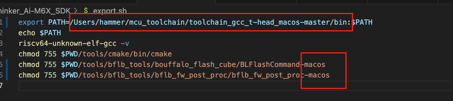

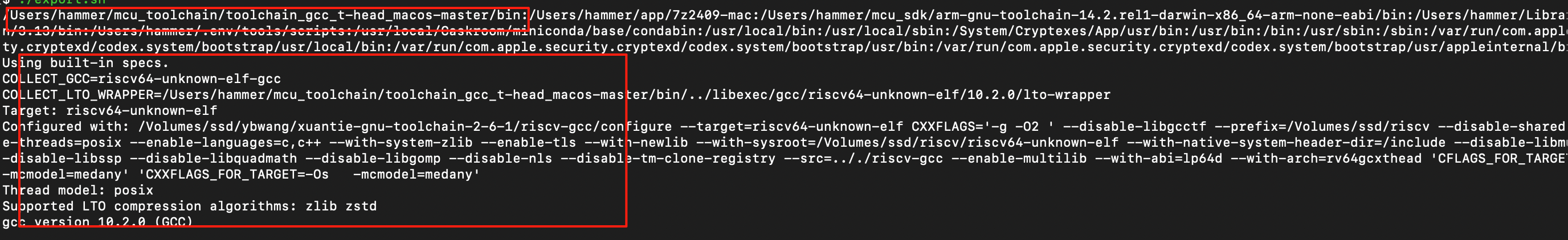

4、在export.sh 文件中指定;
这里我们尝试在export.sh 文件中指定:image.png
这里同时修改了另外两个很明显需要修改的地方。同时需要注意,下载mac工具链要放到path前边。因为你的电脑下可能还有别的工具链;

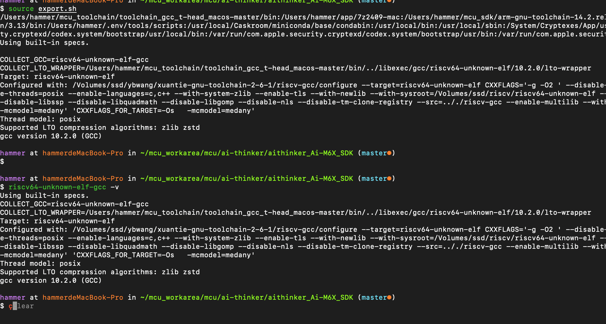

修改后重新执行 ./export.sh 命令:
输出信息中打印了当前环境变量(临时的,重新打开终端会失效);和工具链的版本信息;

经过一番思考。发现打印的修改后的环境变量是在脚本中执行的。问了下deepseek 确实可能。建议换成source export.sh 这次,执行完后我们原地执行一下:riscv64-unknown-elf-gcc -v
当命令打出来,看到绿色就知道问题解决了。 继续去make了。

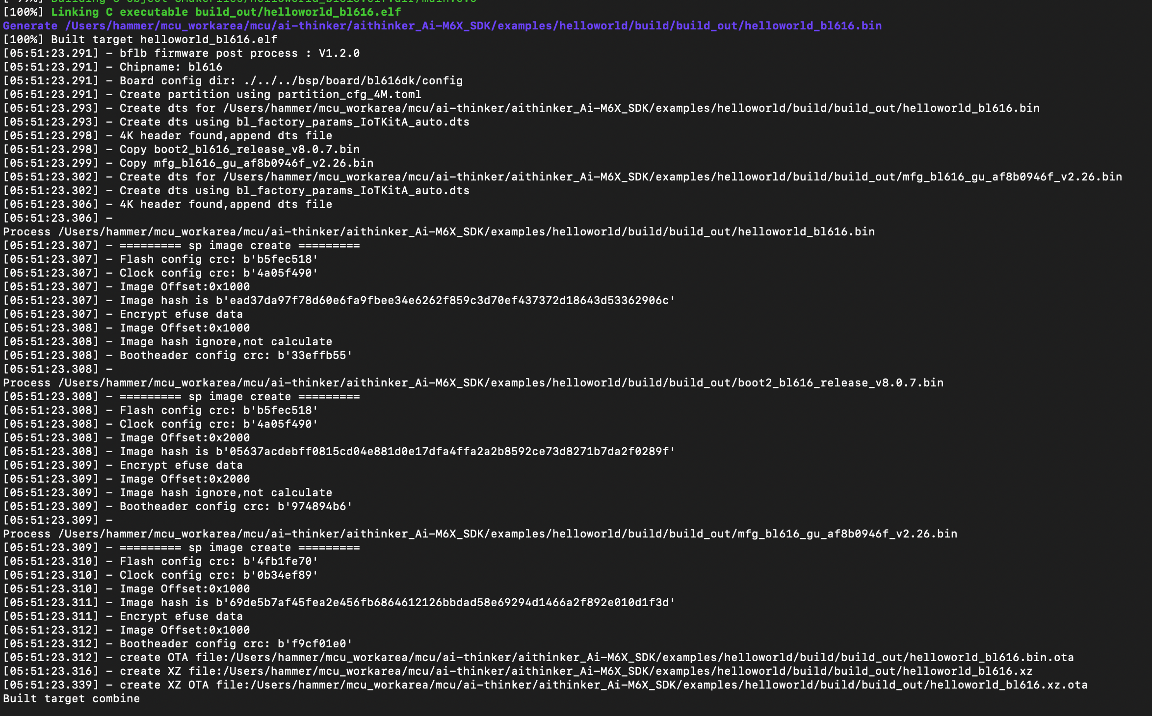

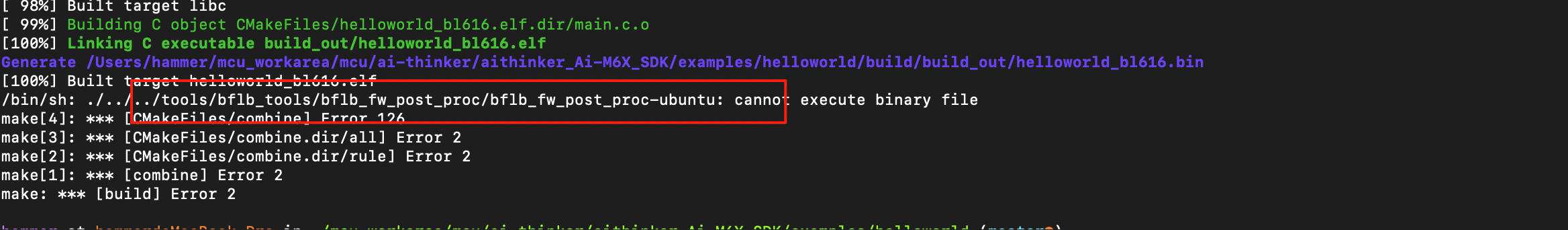

不出意外还是会出问题,好在编译算是成功了,只是文件转换的工具有问题:

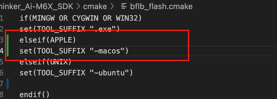

这个问题王老师也有提示,直接修改 bflb_flash.cmake 这个文件,我怀疑是脚本中将MAC系统也识别为了UNIX系统。因此直接使用了ubuntu;
解决:
我们尝试换一种解决办法。 直接将APPLE 那段提前一点:
再次make:
不出所料,它成功了。

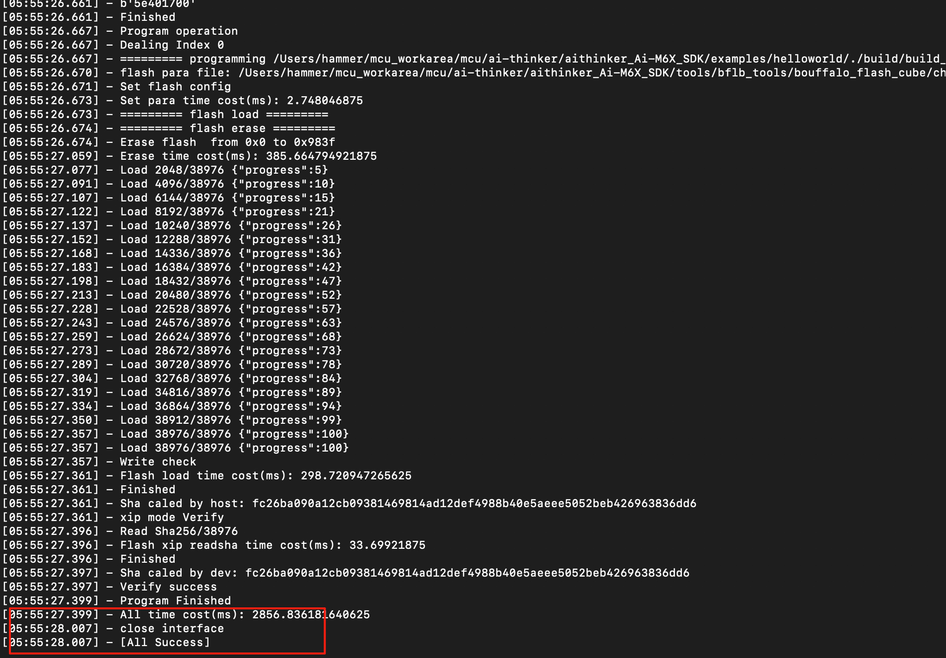

接下来就烧录吧:
烧录:

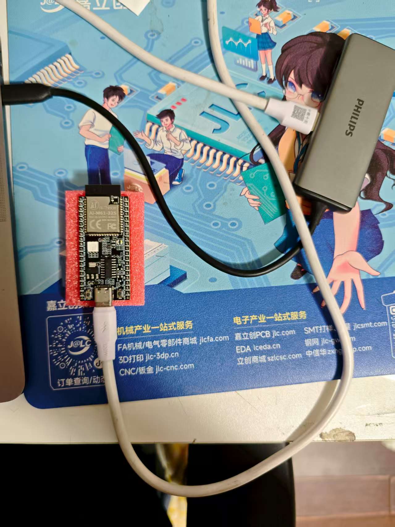

将开发版链接到电脑:
开发版设置为烧录模式,通过查看 $ ls /dev/tty* 找到一个串口:/dev/tty.wchusbserial14430
在终端输入:
make flash CHIP=bl616 COMX=/dev/tty.wchusbserial14430
烧录成功:

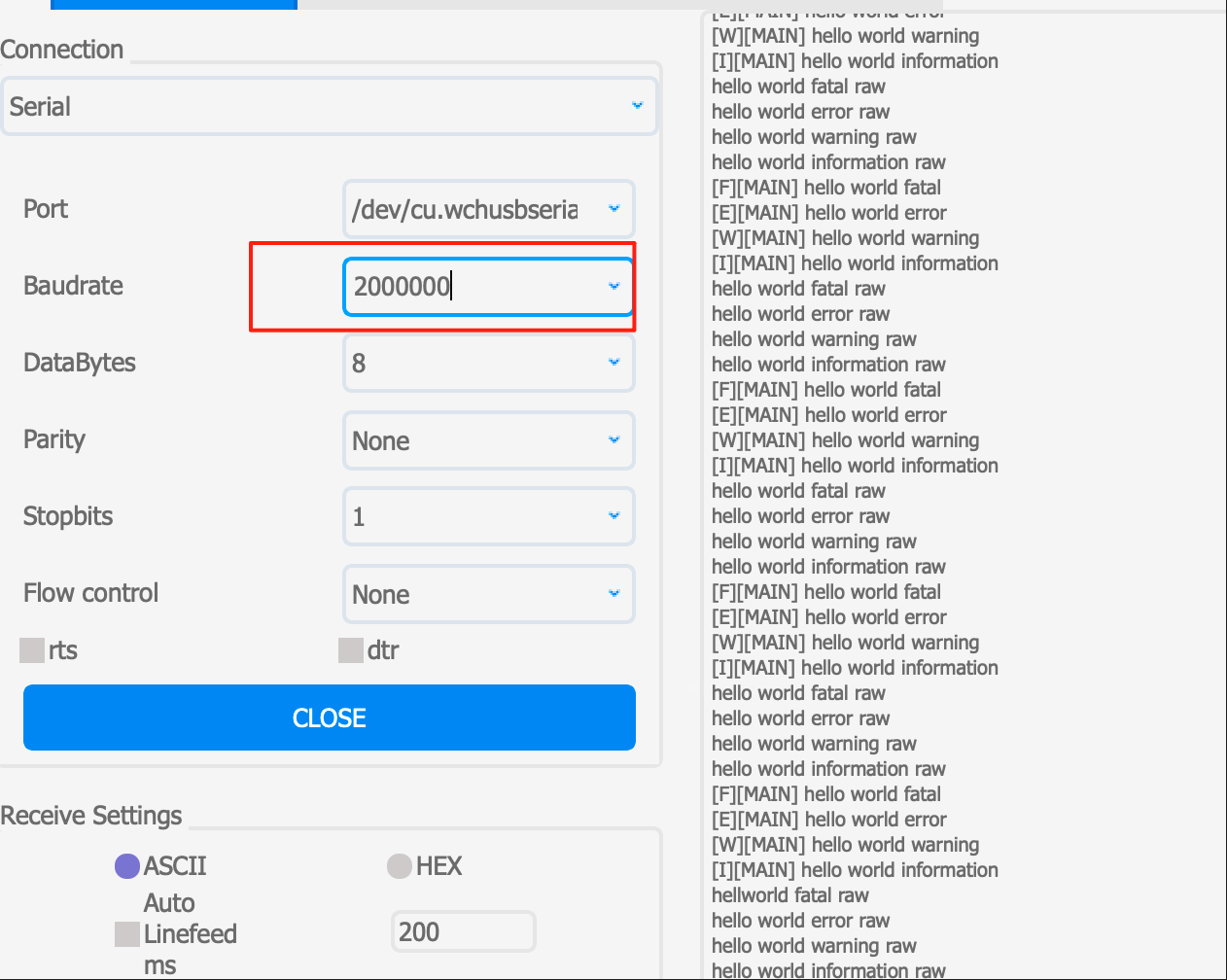

重启开发版,通过串口工具查看打印信息:需要注意的是,波特率需要选择 2000000.
