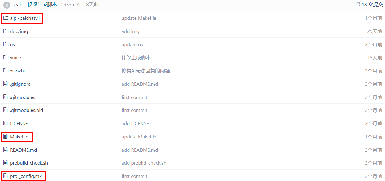

AiPi-PalChatV1仓库
编译只需要三项: aipi-palchatv1, Makefile, proj_config.mk

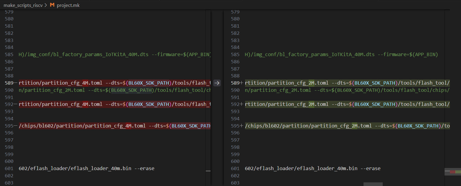

对比AiPi-PalChatV1仓库和Ai-Thinker-WB2仓库 make_scripts_riscv/project.mk差异,使用的分区表文件不一样,partition_cfg_4M和partition_cfg_2M,不会影响编译,只影响烧录

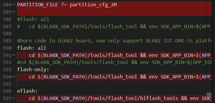

修改 make_scripts_riscv/project.mk,增加定义 PARTITION_FILE默认为 partition_cfg_2M,后面就可以通过修改 PARTITION_FILE的值来指定分区表文件
PARTITION_FILE ?= partition_cfg_2M

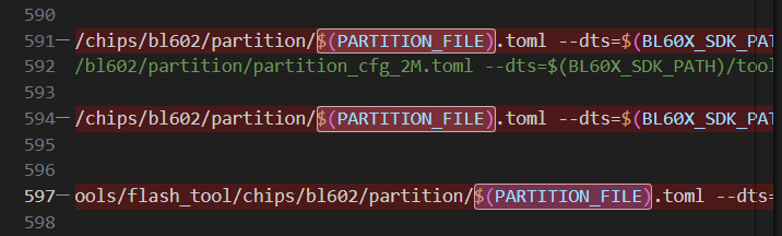

将后面三处用到 partition_cfg_2M的地方改为 $(PARTITION_FILE)

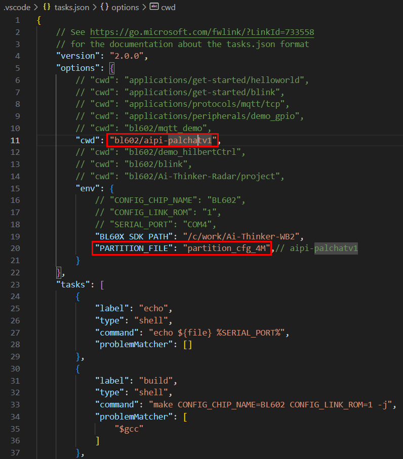

.vscode\tasks.json中修改需要编译的工程路径aipi-palchatv1,同时增加环境变量 PARTITION_FILE=partition_cfg_4M
