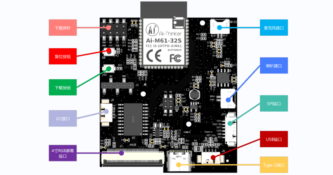

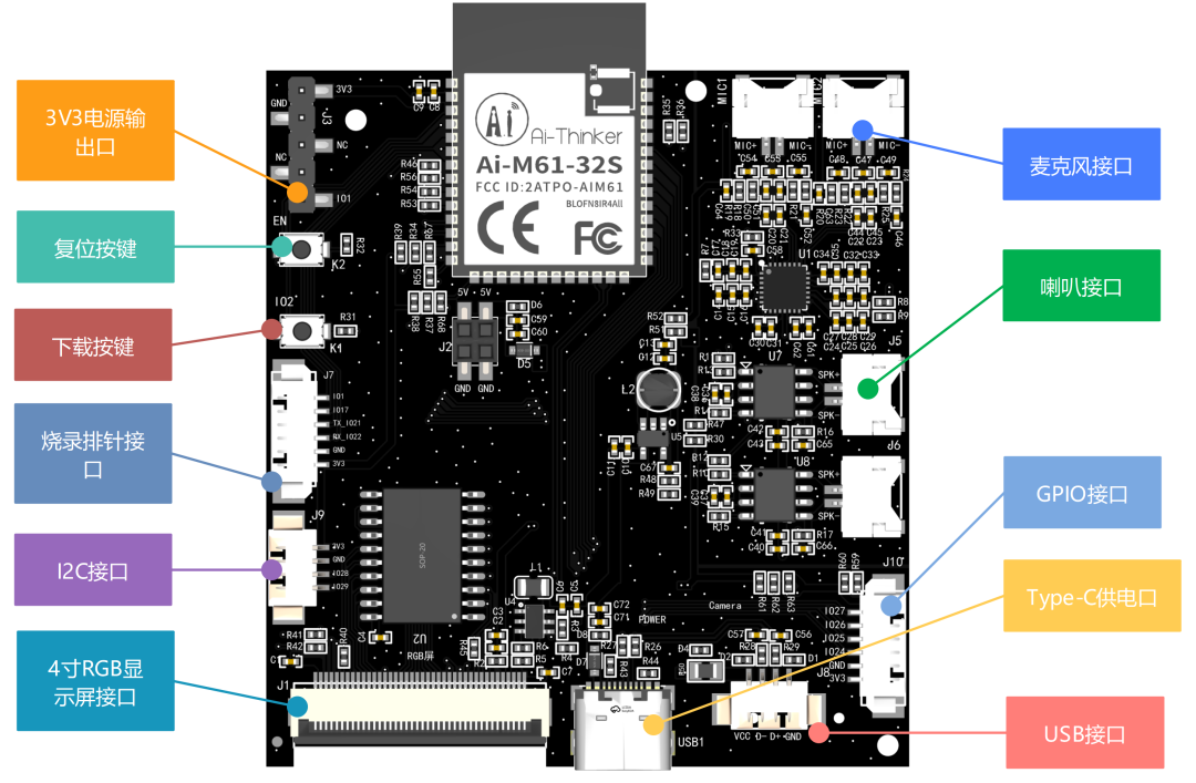

接口说明及系统框图
AiPi-Eyes-R1
AiPi-Eyes-R2

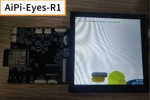

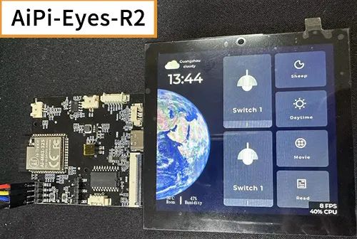

乍一看,这两款板子似乎和AiPi-Eyes-S1/S2没啥区别(实际上也没多大的区别),但是从屏幕的帧率上看,R1/R2是比S1/S2有优势的:
最大的改变就是使用了4寸的RGB接口显示屏,分辨率达到480*480。
相比S1/S2,具体区别:
1. 取消了DVP摄像头接口
2. 采用4寸RGB 接口显示屏(电容触摸),帧率提高,最高帧率50,稳定30帧
3. 缩小尺寸,更精致
而且AiPi-Eyes-R1/R2的尺寸比屏幕小,很适合做86盒等智能屏。

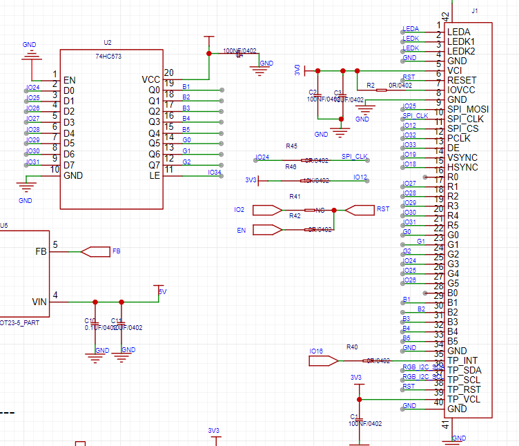

RGB接口屏幕电路
说明:RGB 屏幕需要比较多的IO口,单单是M61模组的GPIO是远远不够用的,所以只能使用锁存器进行GPIO复用才能。
所以R1也还是不能完全把RGB屏幕的刷新性能完全发挥出来。

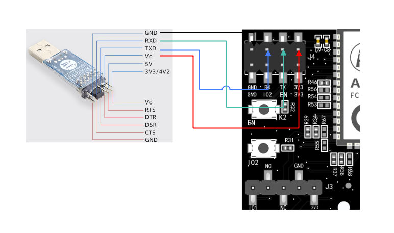

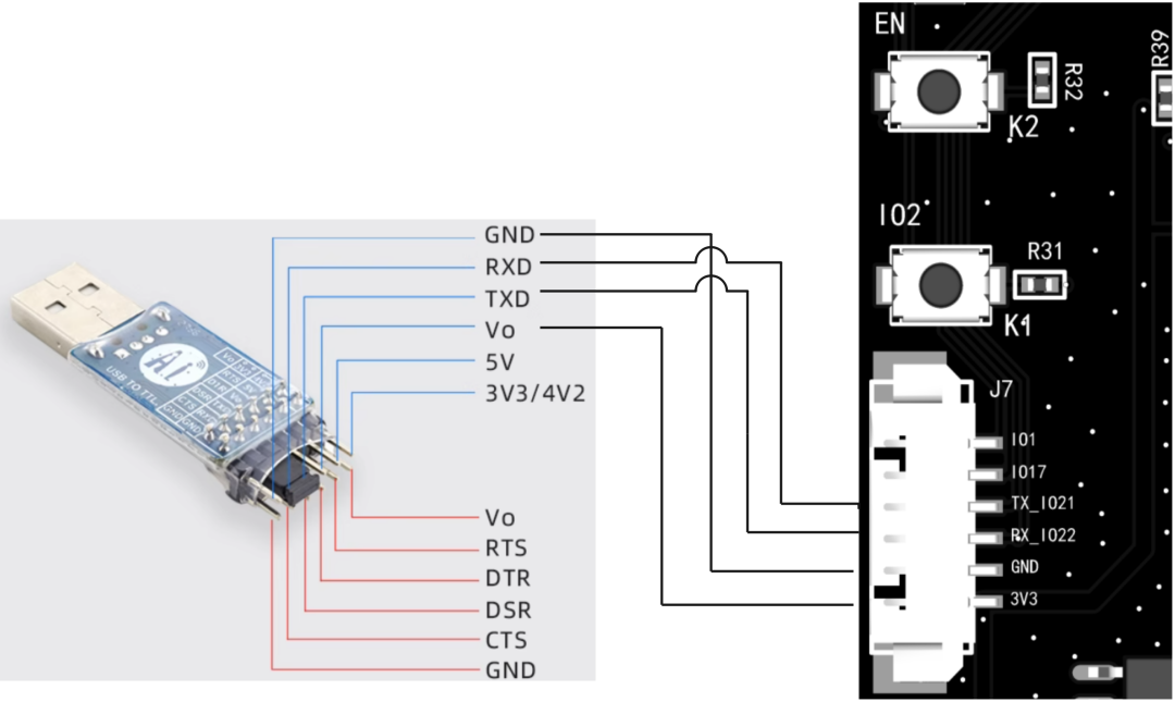

接线及烧录
AiPi-Eyes-R1
AiPi-Eyes-R2

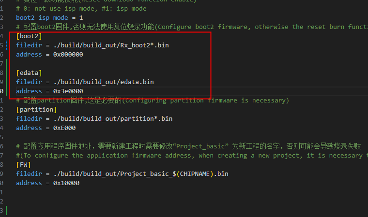

说明:AiPI-Eyes-R1/R2 出厂时做了加密处理,所以在运行的时候,需要指定特定的 boot2及验证固件,否则程序可能无法正常运行。
