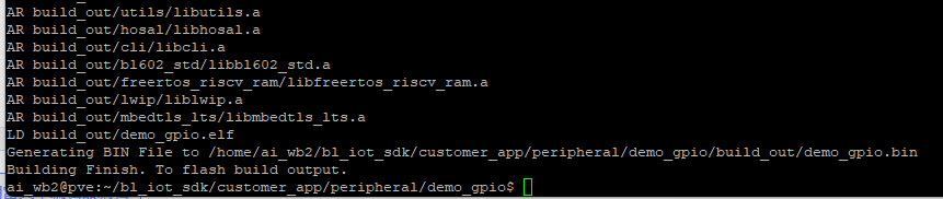

cd customer_app/peripheral/demo_gpio/
编译
./genromap BL602

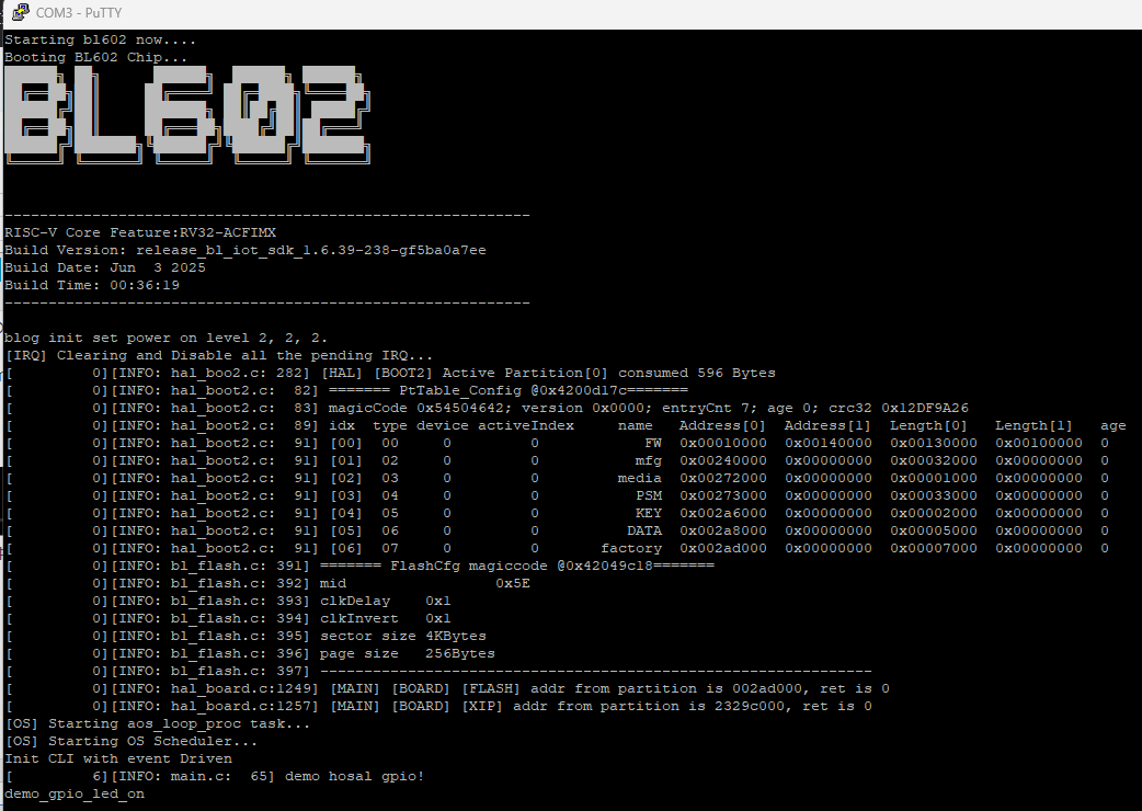

生成文件,
将文件demo_gpio.bin 烧录到开发板中
打开putty, 速率2000000
回车后,输入demo_gpio_led_on,没有发现有led灯亮起。
之后再调查一下程序。
对照原理图看看端口对不对,哈哈
会不会程序没起来
