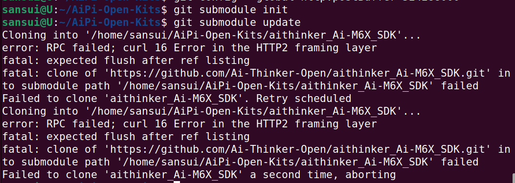

之前用Gitee搭建环境好好的,现在出现两个问题
第一个
git clone 默认克隆的是 AiPi-aiThinkerCloud 分支
这个问题,我解决了
指定分支就行
git clone -b master [https://gitee.com/Ai-Thinker-Open/AiPi-Open-Kits.git](https://gitee.com/Ai-Thinker-Open/AiPi-Open-Kits.git)
第二个
当我切换分支下载下SDK后,运行这两句命令报错
git submodule init
git submodule update
我论坛搜了下
一定要克隆完仓库就修改文件
修改.gitmodules文件,github改成gitee
第一个问题需要官方修改下,不然论坛里面环境搭建的教程,用 Gitee 就都错了,对新手不友好
2024-5-2 10:24:31
2024-5-2 11:33:48
多拉几下就好了. 拉不成功的话 论坛也提供有百度云的 你找找
2024-5-2 23:42:52
确实应该在仓库里面直接改一下,省的大家踩坑
