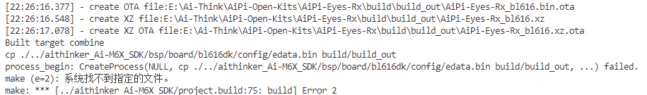

今天更新sdk后,发现R2无法正常make,也无法正常烧录,不是报cp有问题,就是烧录不了,很奇怪,弄了半天都不行,也重新下载了gitee的sdk也问题依旧,
提示:

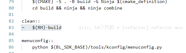

AiPi-Open-Kits\aithinker_Ai-M6X_SDK\project.build的75或者83行有问题,如下:
