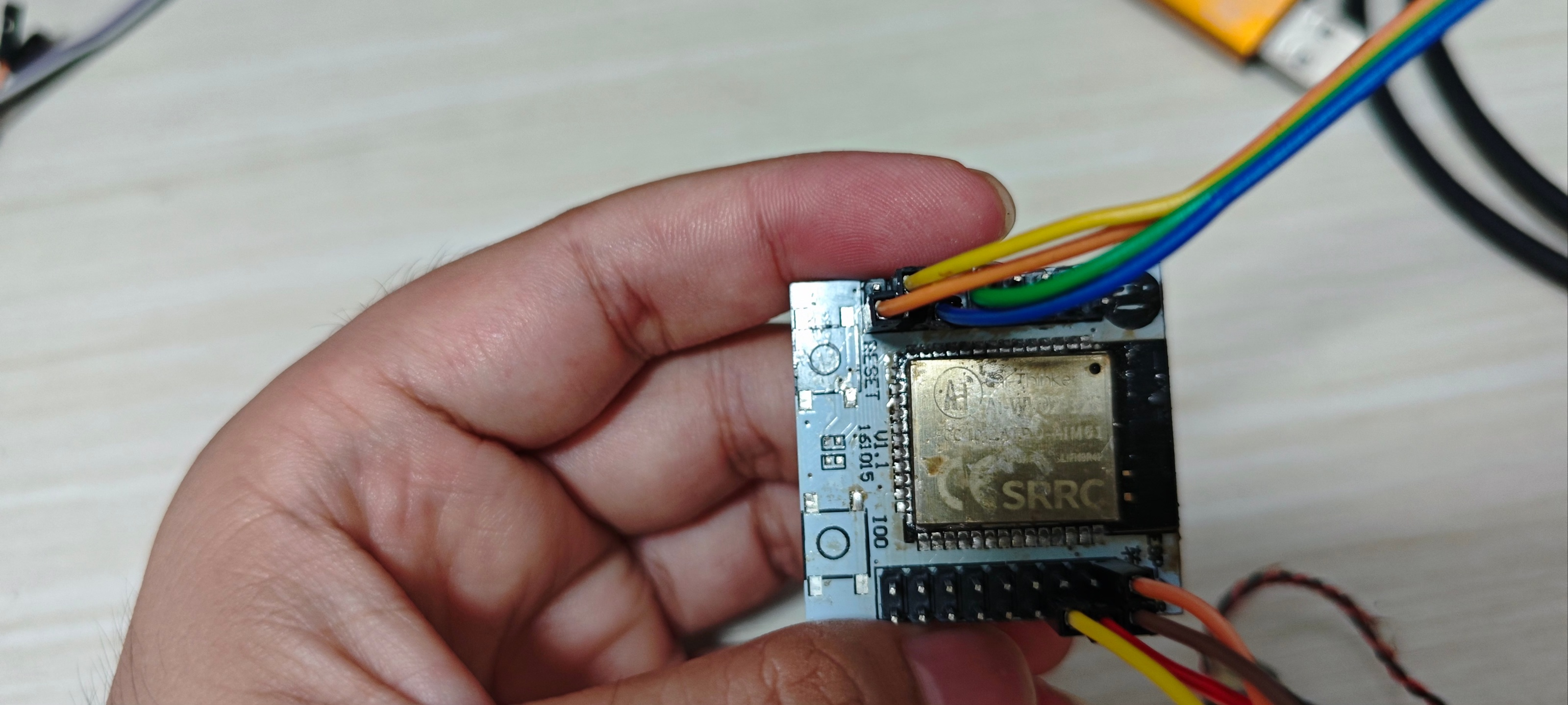

踩坑记录:AI-WV02-32S 手工焊接翻车,通电完全无响应
前言
之前看群友分享说 AI-WV02-32S 可以直接用esp32的转接板底板使用,为了省去打板麻烦,于是我直接上手铁板烧焊接做扩展接线。
因为操作比较粗放、属于典型的“铁板烧”长时间加热焊接,中途还不小心碰歪过模组屏蔽罩,当时简单掰回继续焊完。结果焊好上电后整机直接躺平,完全没任何反应,在这里记录翻车过程,同时求大佬指点。
设备情况
模组:AI-WV02-32S 音频无线模组
使用方式:直接手工焊盘接线,使用铁板烧
翻车过程
焊接全程温度偏高、长时间停留在焊盘上加热,属于大面积持续高温焊接。
中途不小心顶歪了模组正面金属屏蔽罩,当时没当回事,扶正后继续焊接。整体焊点目视正常,没有明显连锡、虚焊。
故障现象(通电完全死寂)
3.3v上电后模组完全无任何反应
  • 模组不发热、无任何启动迹象
  • 串口无任何日志输出,完全不发包
  • 喊话、收音完全没反应,音频功能失效
  • 更换电源、核对接线、重新插拔排查,故障依旧
个人故障推测
  • 长时间高温焊接,内部芯片、音频元件过热损伤
  • 屏蔽罩被碰歪挤压,内部贴片元件移位、微裂、脱焊
求助提问
有没有大佬遇到过 AI-WV02-32S 焊接后彻底无响应的情况?
这种是高温直接烧报废了,还是屏蔽罩挤压导致内部虚焊?还有没有抢救、排查的办法?感谢各位大佬指点!
