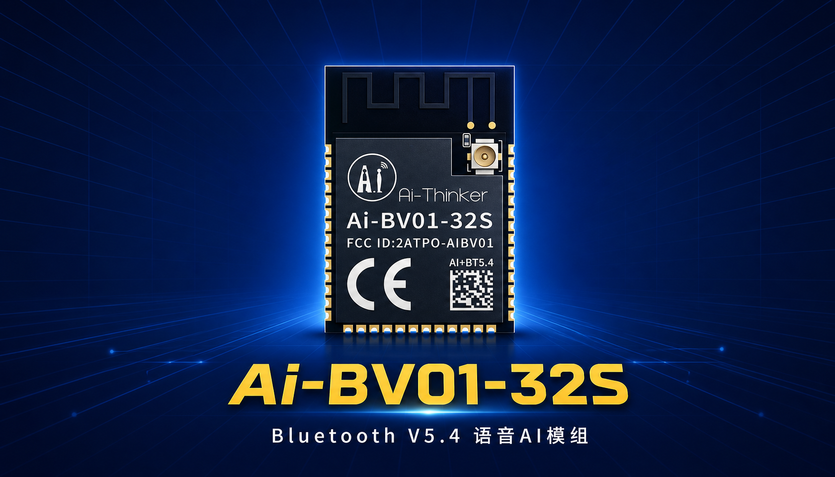

01 先来看看这是什么
Ai-BV01-32S 是安信可的 AIoT 语音模组,搭载 VB7014F 芯片,一颗双核 32 位音频处理器,集成了专用音频 DSP 内核和 AI 神经网络加速单元。
它就是一个带蓝牙 V5.4 双模的音频处理引擎,支持 BR/EDR + BLE 双模,内置 4 MB Flash,封装 25.5×18.0×3.1mm,SMD-40 贴片。
但这些只是入门信息。这篇文章要做的事很简单,把规格书里每个关键数字拆开,包括安信可实验室的实测数据,告诉你它代表什么、在你的产品里意味着什么。
我们从7 个核心参数 开始,分成三组。音频能力、射频性能、功耗与供电。那这三组里,哪个对你的产品影响最大?
