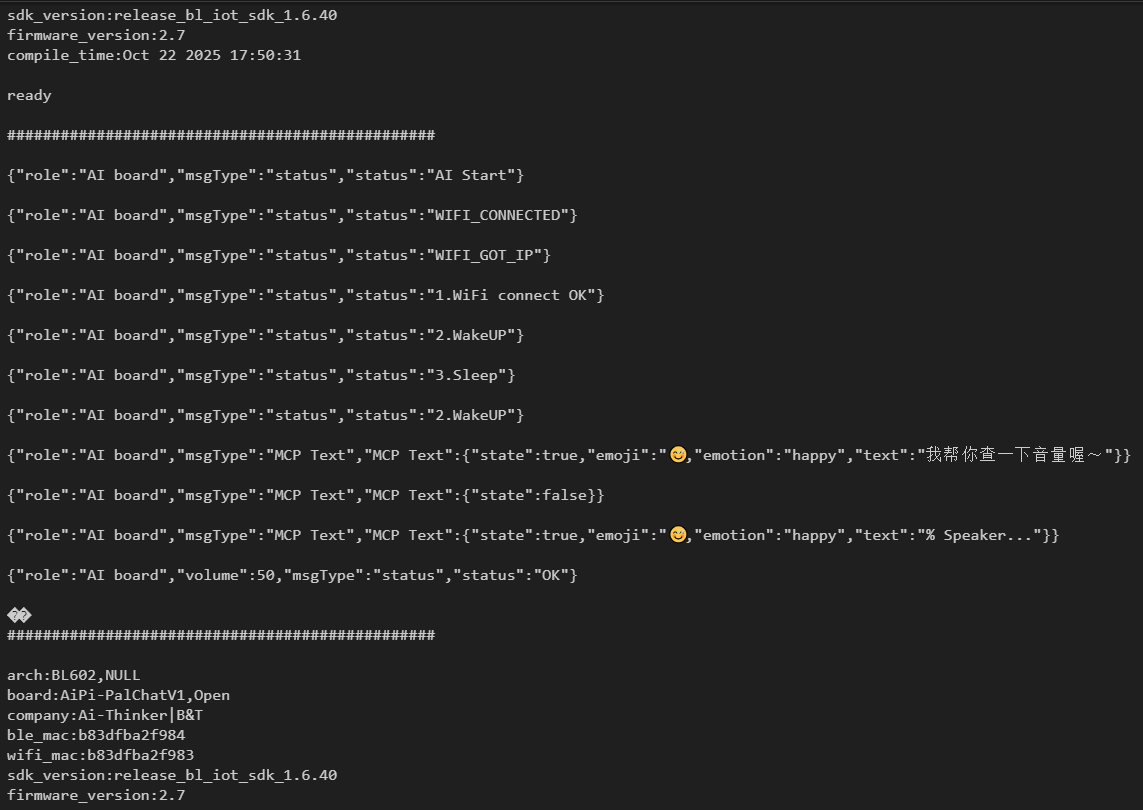

UART-MCP_V2.7固件有问题,查询音量后自动重启

小安AI 33 2 3 小时前
https://aithinker-static.oss-cn-shenzhen.aliyuncs.com/docs/media/AiPi/AiPi-PalChatV1/Software/AiPi-PalChatV1_UART-MCP_V2.7.zip
顺便提个建议,配网成功后,每次启动时不播报“我是你的人工智能语音助手,请对我说,你好小安,唤醒我”,有点啰嗦,直接播报“联网中
哈哈哈会不会是你的供电有问题
这是个BUG,莫工正在修!!
