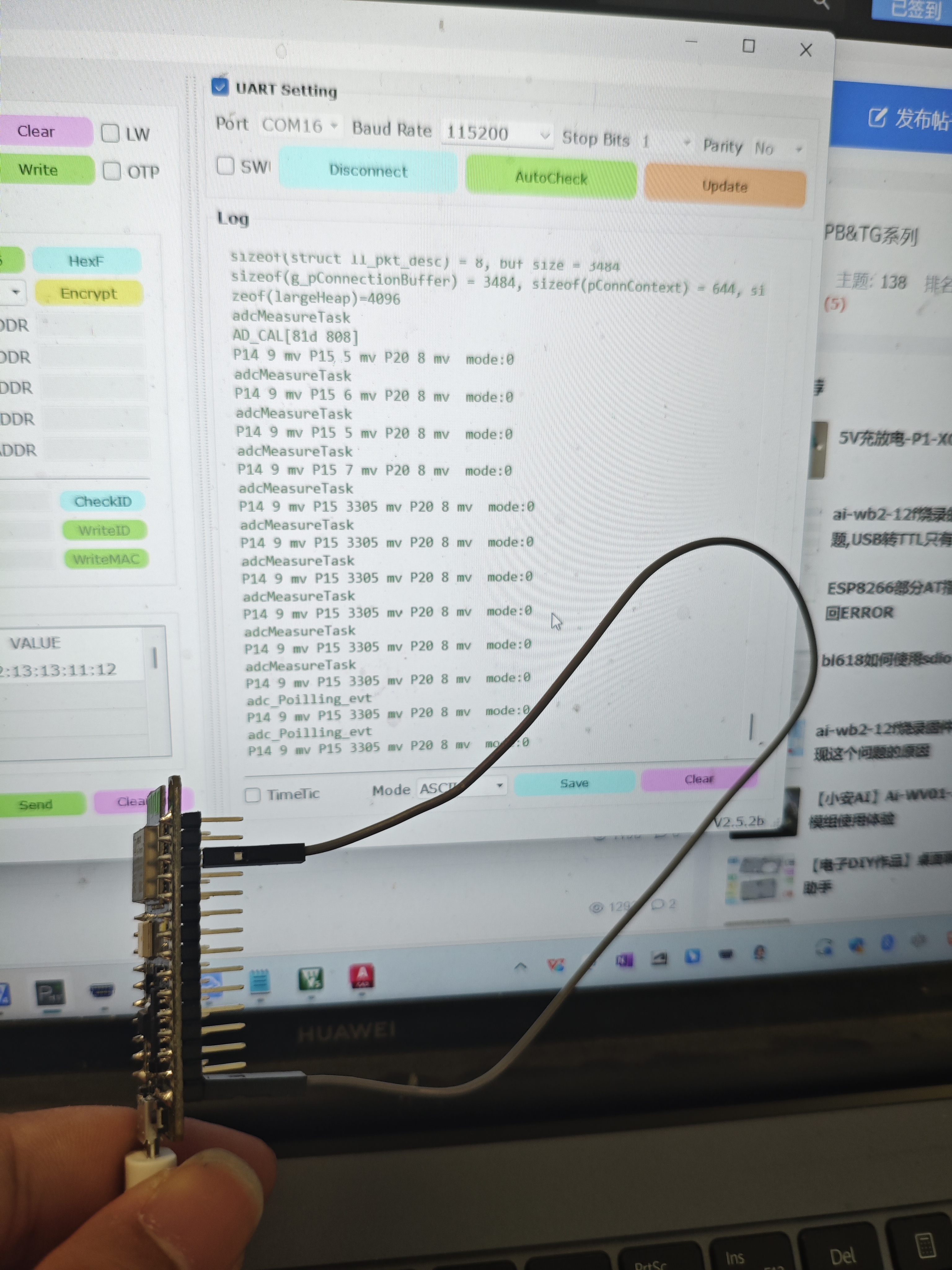

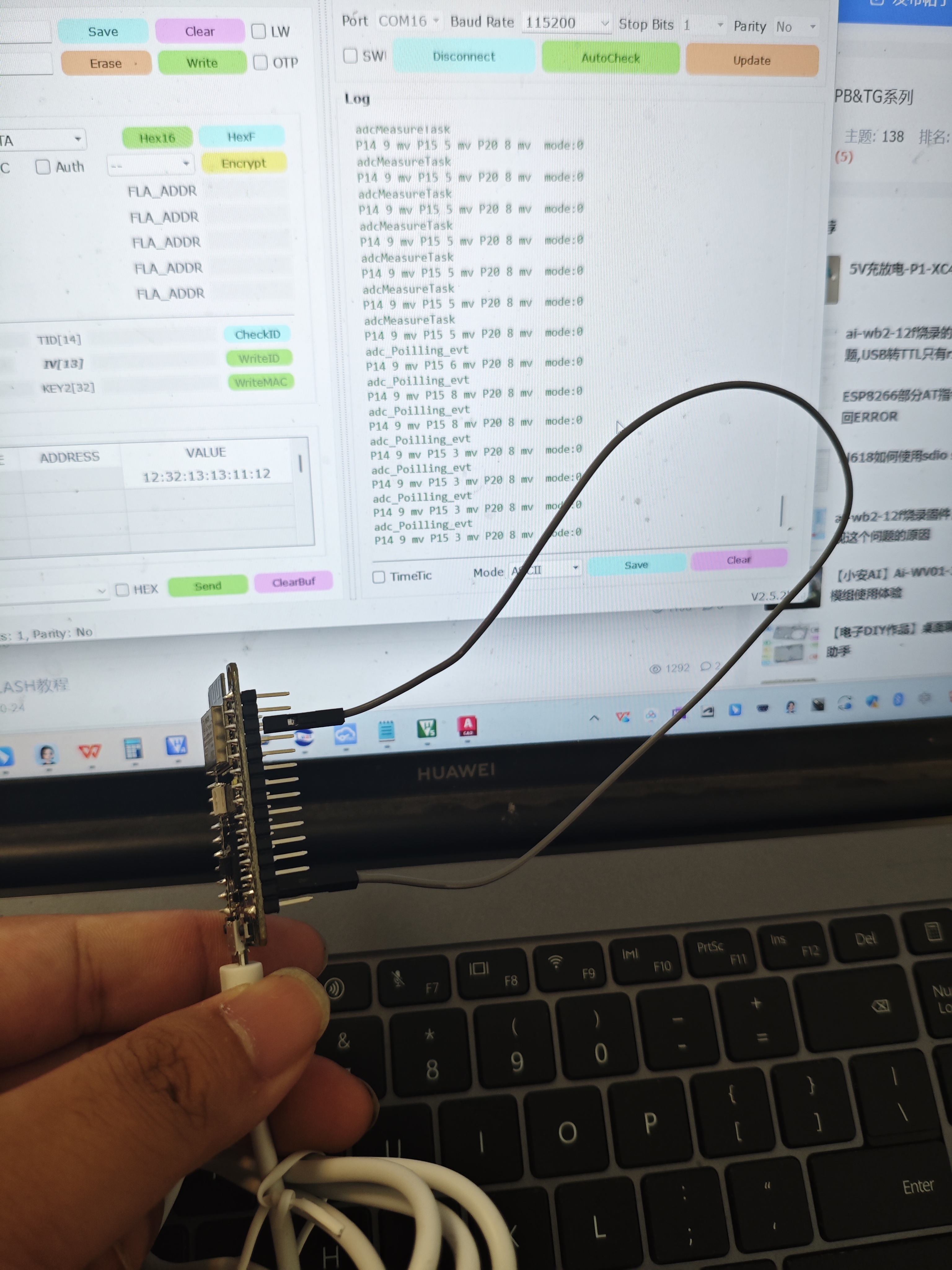

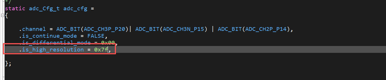

如题 使用的ADC例程 以P15引脚为例 悬空时6-7mV 接电源3305mV 接GND3mV
