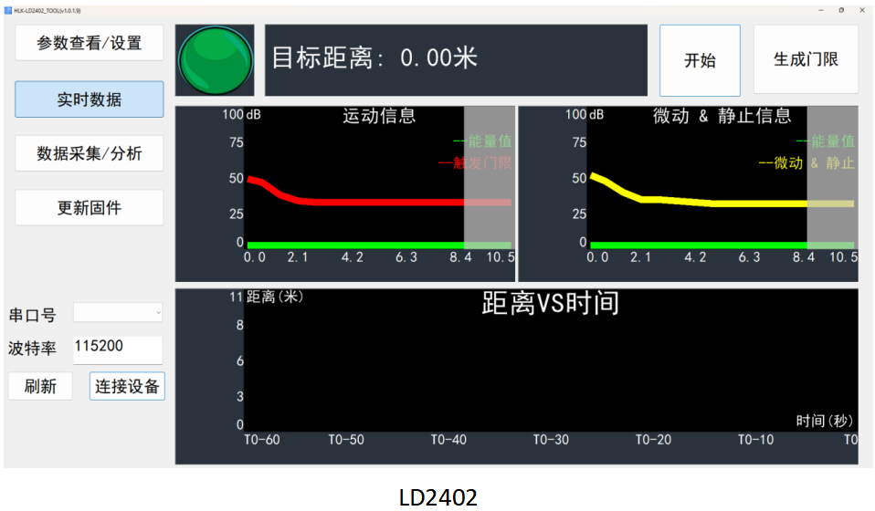

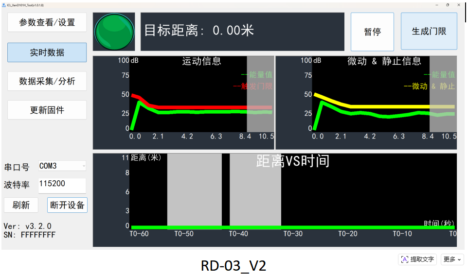

上位机对比

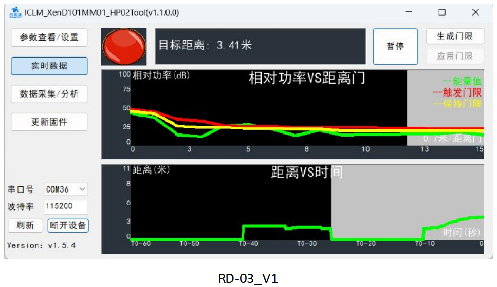

上位机就不多说了,整体上大差不差。RD-03_V2和LD2402都有门限自动生成、环境干扰检测和电源干扰检测的功能,但是RD-03_V1版本没有单独的微动检测部分(可能对应保持门限部分,但是没有单独把微动检测列出来,因为检测范围部分有叙述),所以功能基本一致(就连连接时偶尔会出现的卡顿都一致,根据个人经验,这种卡顿基本是由阻塞的接收方式引起的,不知道官方会不会注意到这里对上位机做出一点修改呢)。

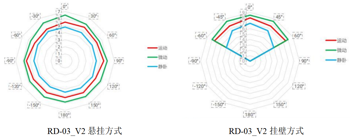

检测范围对比

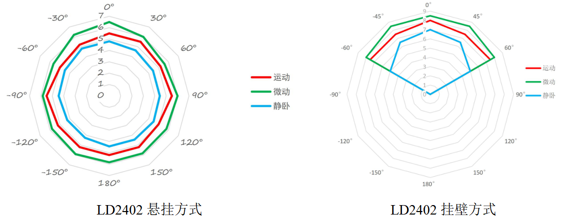

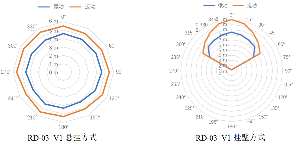

检测范围上,RD-03从V1到V2,除了增加了静卧测试外,还增大了微动和运动模式的测试范围,但是不知道大家有没有一种感觉,V1的微动和V2的静卧范围几乎一致,是同一个判断标准?再稍微吐槽一下,V2手册里这个部分的图疑似从哪里截图出来的?怎么还保留了PDF的编辑框?LD2402的参数和RD-03_V2基本一致,感兴趣的小伙伴可以一起看一看。

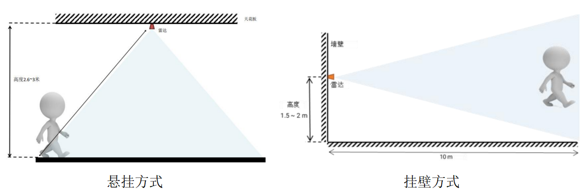

两种安装方式的图例如下,三款雷达一致,所以只放一组图了。

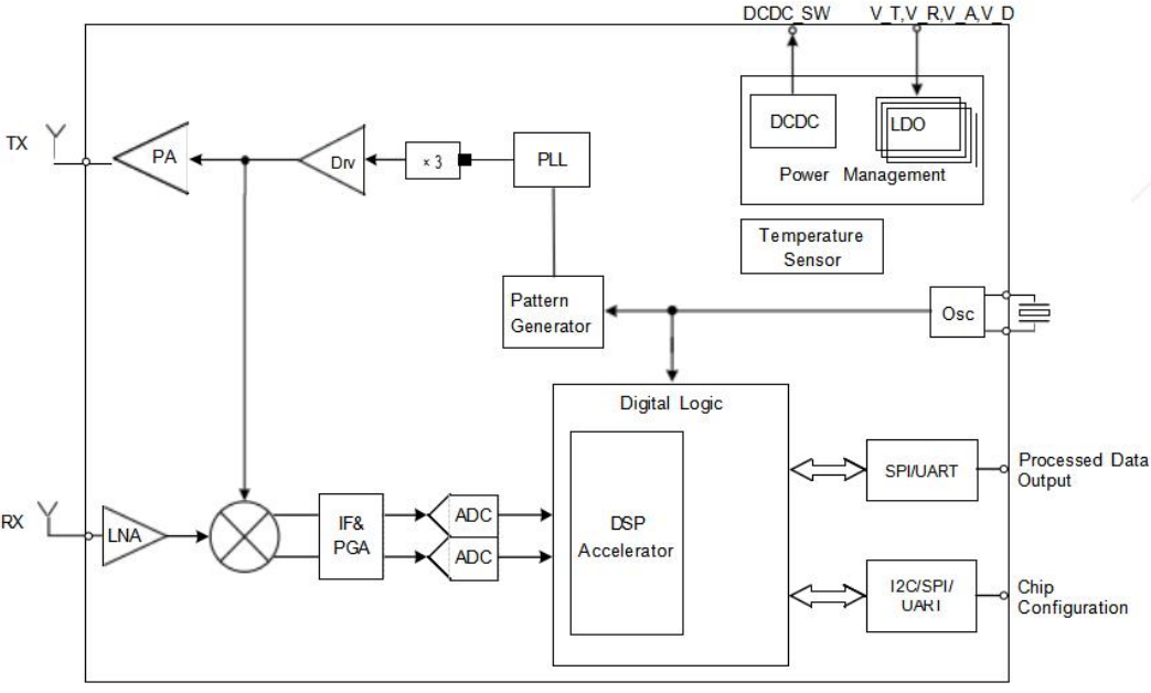

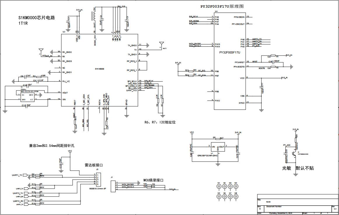

然后是重中之重,关于指令的比较,本部分将揭开那些隐藏指令的真相。还记得手册上对于雷达的方案介绍码?均是使用了矽典微的S1KM0000,该款芯片的特点是什么?手册中给出了一张芯片的结构图,芯片内部的架构暂且不谈,在对外端口上,均为串口、I2C、SPI这类通用端口。而后我又看来一眼电路原理图,被引出的部分刚好是串口和SPI端口,所以这里初步怀疑,MCU的作用是数据转存,通信协议归根结底还是S1KM0000的协议。
随着这个思路,和三个版本的数据手册,我终于找到了各个隐藏指令的内容。

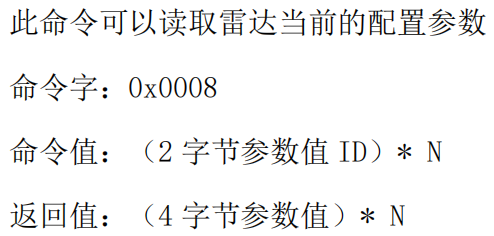

读取参数的指令也确实存在PLUS版本,这个在手册上面提到了,是我没有认真看的问题。手册中,命令值和返回值都是有乘上N的(其实这里手册可以写的再详细一些的)

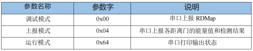

最后是关于那个未知的工作模式,其实是V1版本手册中的调试模式,此部分内容位于V1版本的2.2.5节。
至此,前文提到的所以指令终于解释清楚了,其实就是历史遗留下来的指令,在新版本中未被写在手册中而已。希望本部分的分析能够帮助大家对抓取到的上位机数据有新的理解
