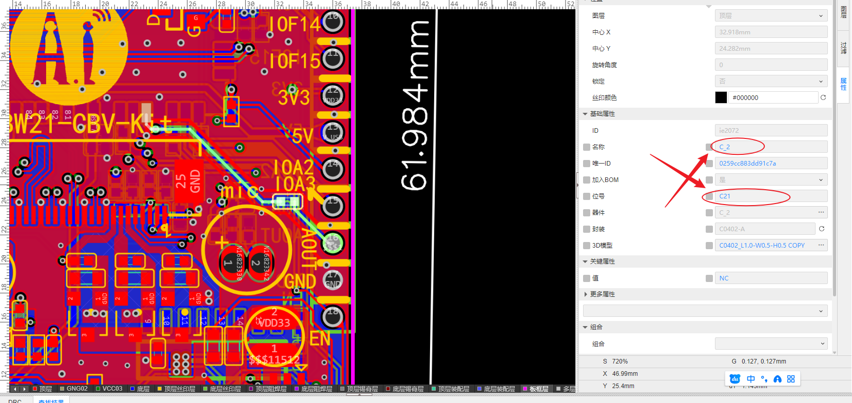

原文,发现跑这个Demo,没有声音,开始觉得是代码的问题后来检查了一下,也没发现什么,就想着看看电路。
开源地址:
https://oshwhub.com/ai-thiner_openteam/bw21-cbv-kit

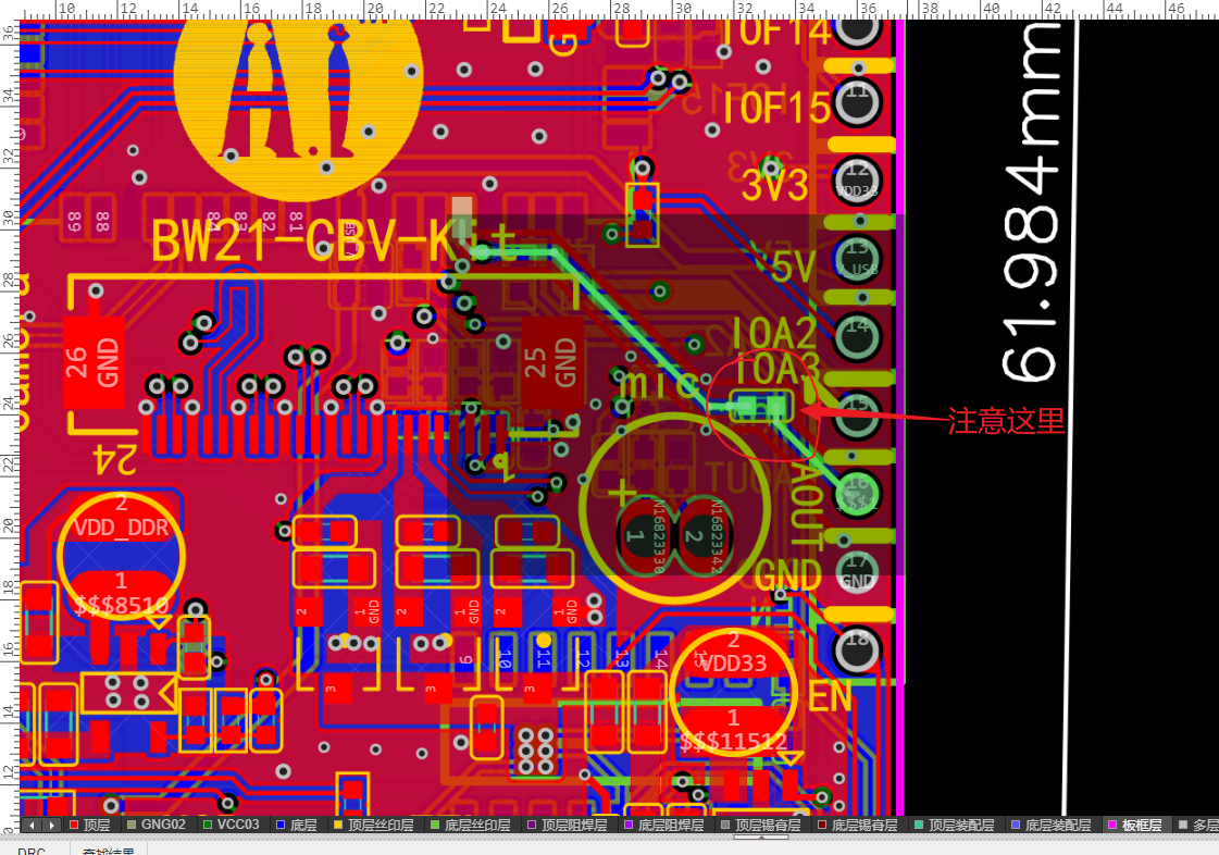

可以看到PCB图上AOUT引脚与BW21模块中间有一个元器件。
名称:C_2
位号: C21

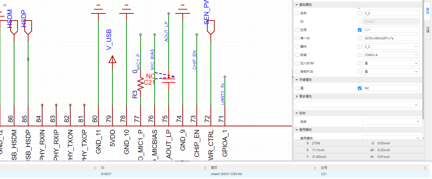

然后继续看电路图,Control+F 搜索 C21
可以看到C21是个电容。具体值没有找到。并且手上只有0603的10uf电容,直接就焊上了。焊盘是0402的。不太影响焊接。
声音已经可以出来了,但是非常小,修改代码调整一下音量。
