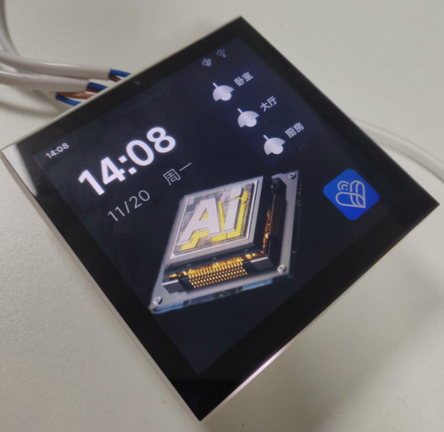

我们之前发布的AiPi-Eyes-R1/R2,驱动是4寸RGB电容触摸屏,奈何一直没有好的idea进行拍摄。于是:
工程师只能自己提需求,然后自己实现。他说,那就给你做个86盒面板吧!差不多长这样:
看着就很心动啊,颜值好高呀。但是今天他给我的:
也算还过得去吧!于是就开始了他的表演。
整体结构
硬件设计、外壳设计、软件开发,他都会,他脑袋是怎么长的呀??天天都听到他说脑壳疼,这是因为要长脑子了吧。
以为我能听得懂的底板介绍
既然是86盒,那肯定和220V交流电分不开,打板的电路模块大致如下:
粗暴的AiPi-Eyes-R2 改造
因为板子上有插针,所以工程师直接把插针给拆了,烧录和调试用飞线来解决。这样就能直接装壳了。
终于听得懂的使用方法
86盒是接入了爱星云,而且爱星云的移动控制方式需要下载一个App,工程师就通过爱星云平台生成了一个App。大家可以前往安信可科技官方docs 网页进行下载:https://docs.ai-thinker.com/welcome
爱星云开放平台:https://open.iot-aithings.com/dashboard/index
配网:
第一次上电,需要配网,或者在86盒的配网界面点击:"启动配网"进行配网
控制:
86盒自己的屏幕可以控制灯的亮灭:
APP 上也可以控制灯,并且效果能够和86的UI响应一致:
