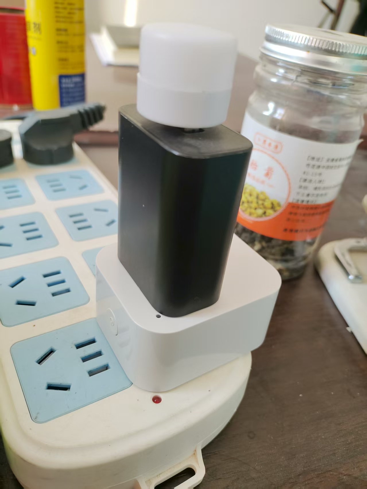

③支持米家的灯 (我在京东上买的杂牌子,支持米家的wifi版的智能插座,购买链接我就不放了,本期教程只要设备支持米家均适用)
正文
将支持米家的智能设备(比如,智能插座)添加到米家APP

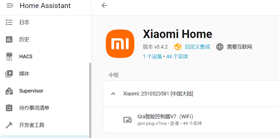

homeassistant安装米家官方插件,在HACS安装Xiaomi Home插件,使用米家的小米账号登录。就可以看到米家添加的设备了

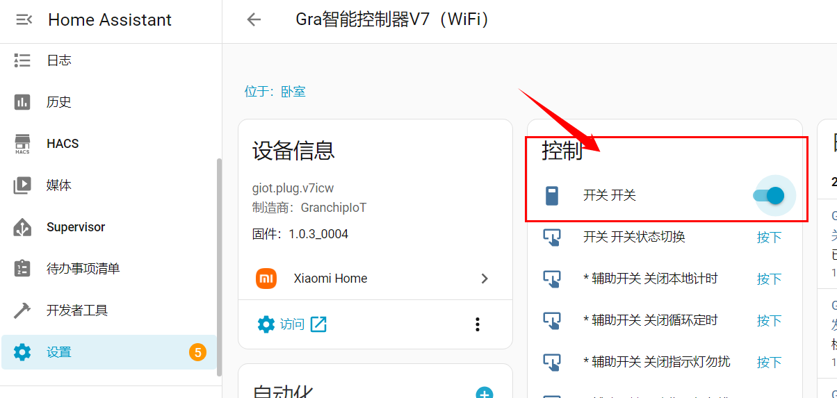

在homeassistant测试一下是否可以控制灯开关
我录了一个视频

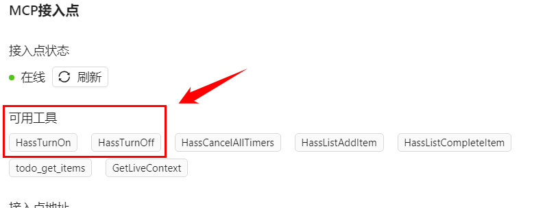

按照上期教程,将小智mcp接入点添加到homeassistant的小智mcp插件,在控制台刷新小智mcp,看到可用工具就好了

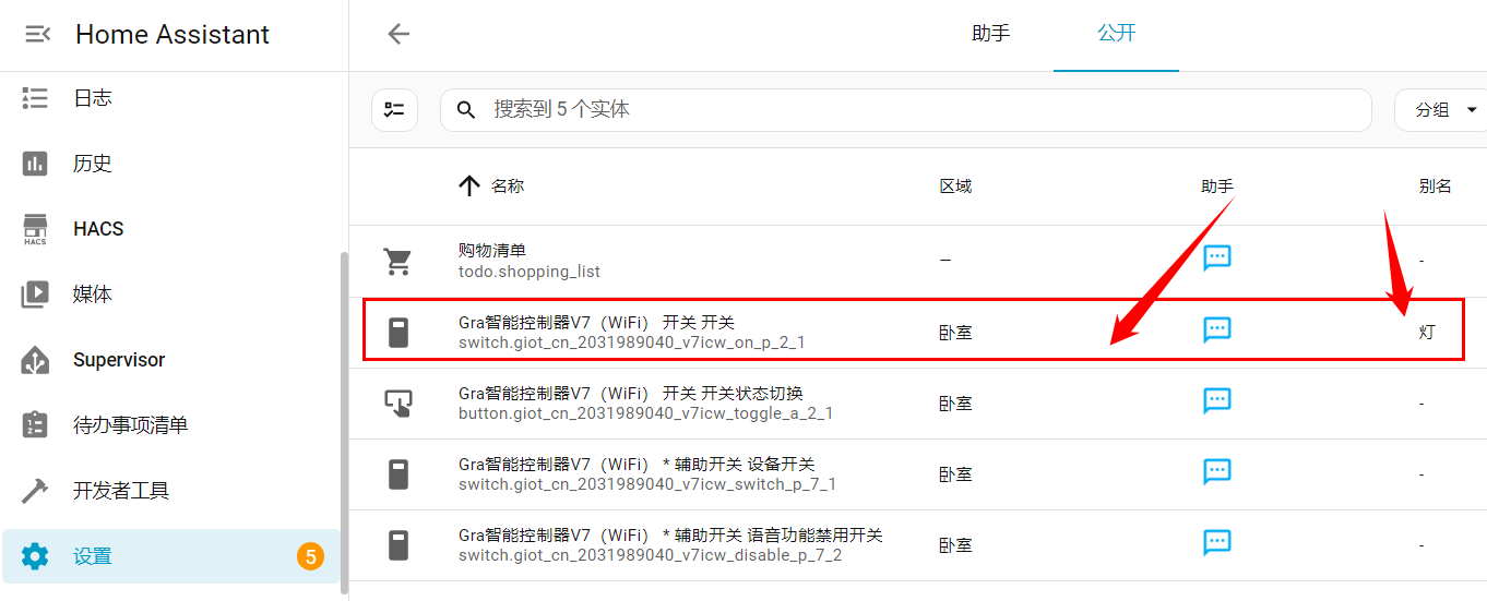

在homeassistant设置里,【语音助手】——【公开】——【把设备添加进去】
这里建议设定一下区域,区分一下卧室的灯还是客厅的灯,最好再设置一下别名,区分一下是台灯还是除了费电一点用都没有的RGB灯。

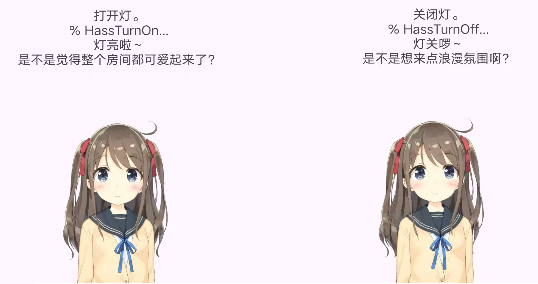

使用小智app进行测试
视频演示:
