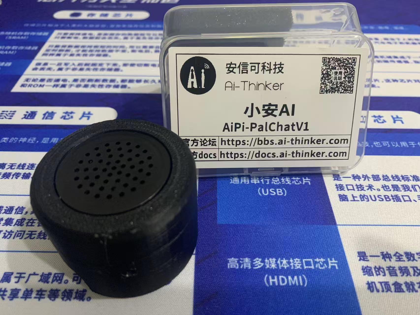

感觉还可以,不那么完美。

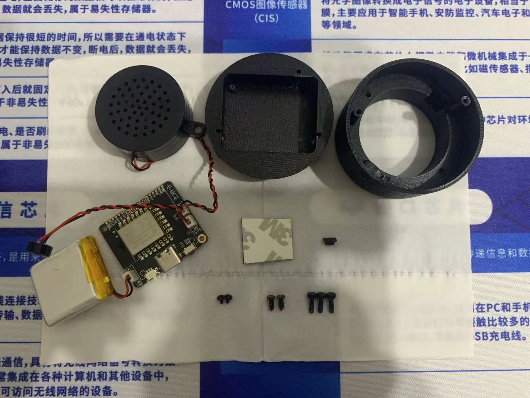

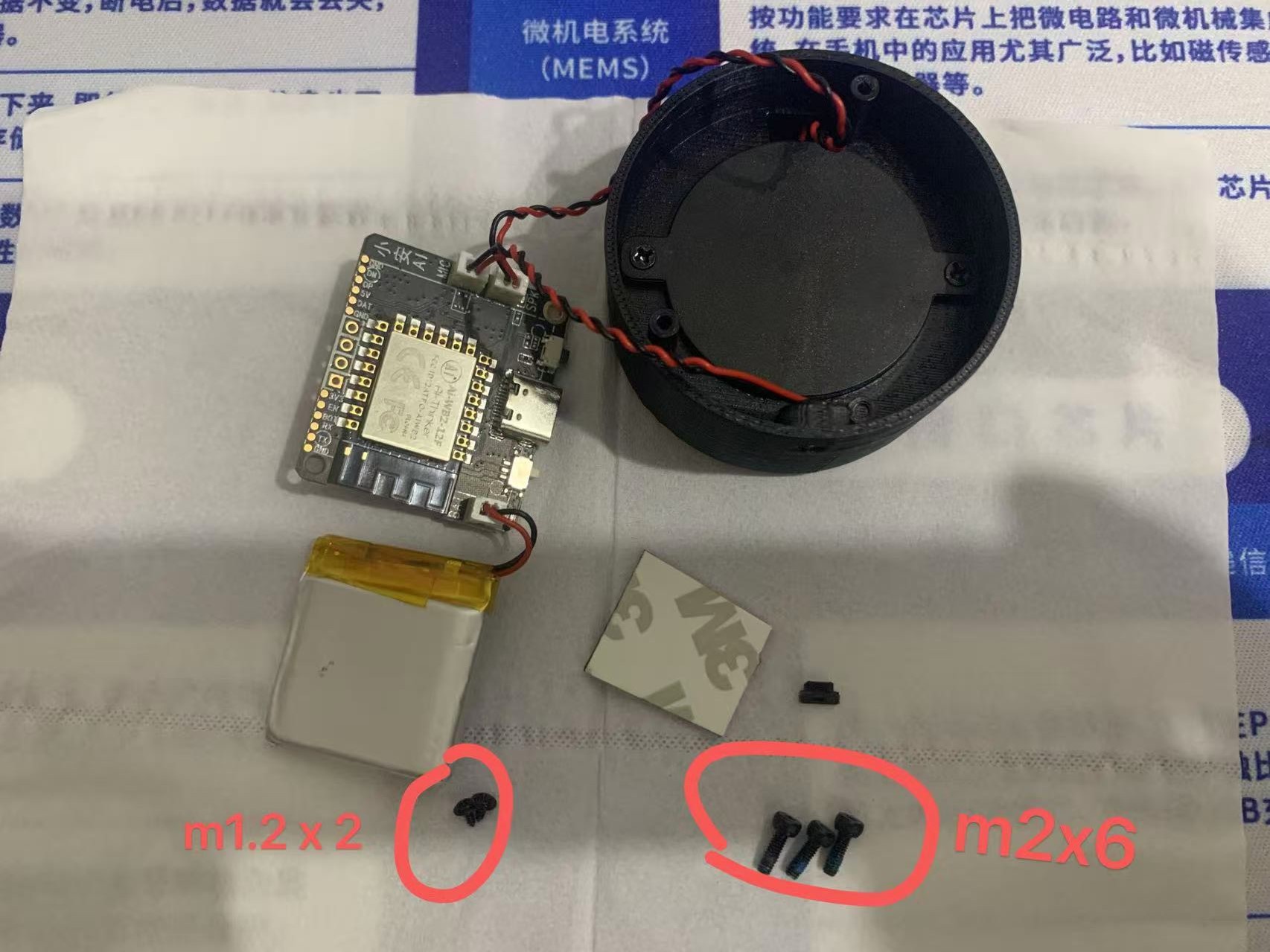

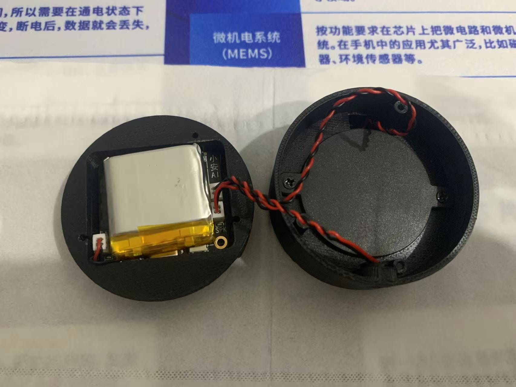

先安装喇叭,用两个M2 自攻螺丝固定。
板子用M1.2螺丝固定
电池是502728的小天才电池
最终效果

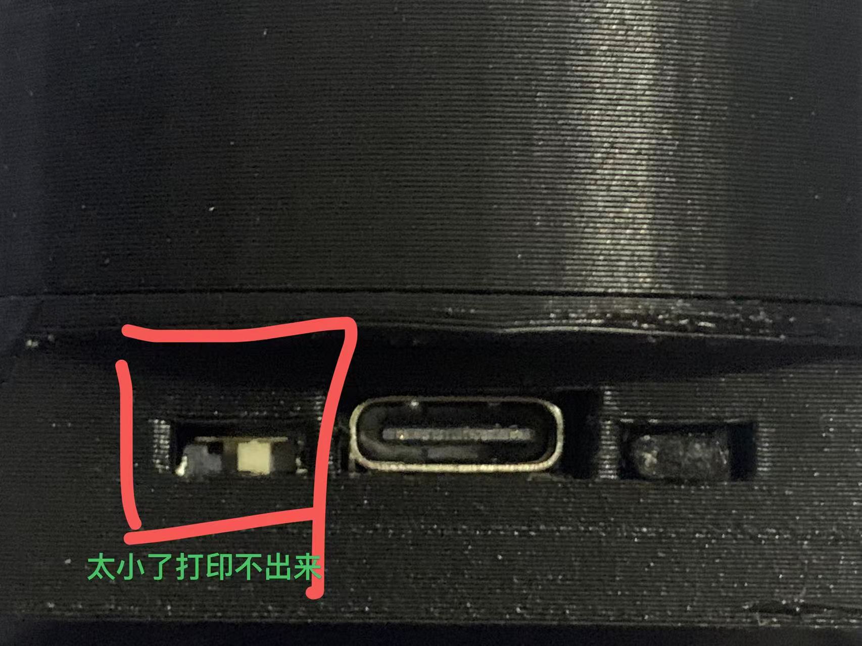

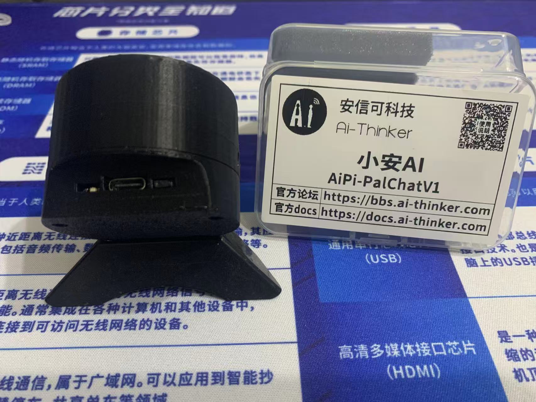

接口
开关打印了好几次,总是打印不好,还没想好 怎么处理。
