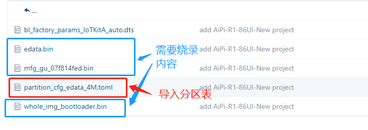

使用博流工具烧录,选择分区表以后
boot2 对应 whole_img_bootloader.bin
mfg 对应 mfg_gu_07f814fed.bin
edata 对应 edata.bin
是这样烧录吧。
这些都是必须的吗,还是只烧录这两个就可以了呀。
edata 对应 edata.bin

可以参考WB2的烧录方式,分区表文件替换成618的,然后加edata,https://aithinker.blog.csdn.net/article/details/125781602
