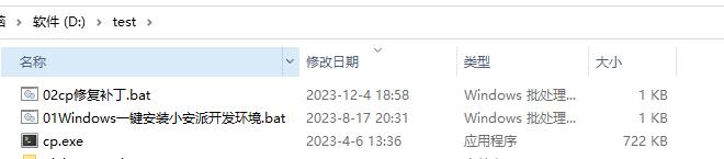

解压到英文目录
如图所示

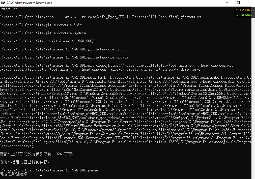

运行 01Windows一键安装小安派开发环境.bat
出现这个就是成了,环境及变量 一键部署完成,
接着运行
02cp修复补丁.bat
整个环境就配置完成,非常简单。
