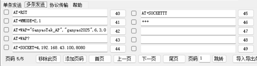

使用XCOM和网络调试助手(NetAssist)进行Ai-WB2-12F的AP模式透传数据测试,下面是按顺序进行的AT指令截图:

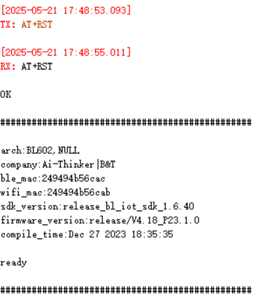

以下是复位后的系统信息:

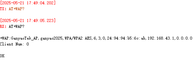

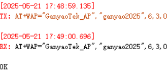

配置过程的是没问题的:

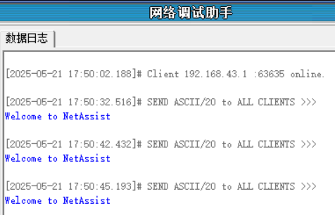

通过电脑连接创建的AP热点,然后在网络调试助手上开启一个指令中的服务端
然后发送AT+SOCKET指令连接服务端
最后开启透传,整个流程都是通过的

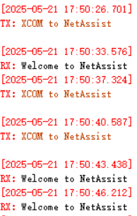

但是在测试发送数据时发现,只能通过网络调试助手发送字符串到WIFI模块上,即可以通过电脑发数据到WIFI模块上,但是通过XCOM发字符串然后让WIFI模块将字符串发到网络调试助手上时却无法发送。
这是自己配置的AT指令有问题吗?还是说AI-WB2-12F在AP模式下确实是无法透传发送数据。
