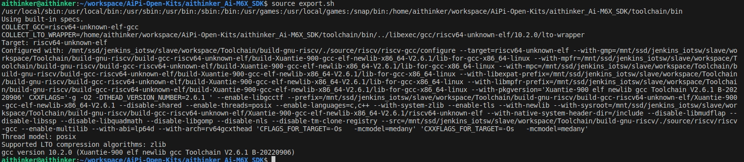

注意,每次进入小安派的SDK都需要设置的编译路径。这一步每次打开VScode都需要执行。先查看当前自己处在那个文件中,最终需要进入aithinker_Ai-M6X_SDK中,执行 . export.sh 设置编译路径
发现最后make会报错,接下来使用我的步骤,此步跳过

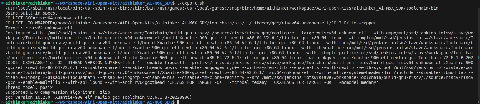

大佬这一步中,export.sh文件没有执行权限,所以,执行 .export.sh 前需要添加执行权限 chmod +x export.sh
此时文件变绿,然后执行.\export.sh
修改下此步骤,不执行.\export.sh,改为 source export.sh

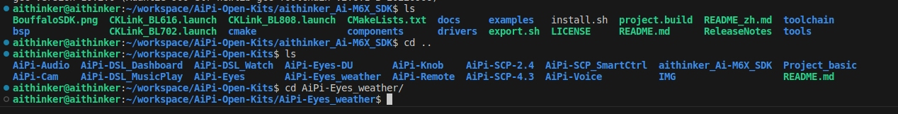

执行完毕,切换的天气Demo

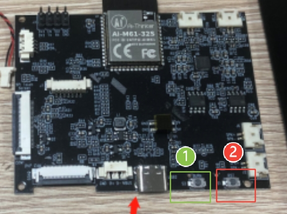

插入板子,先按住1不动,接着按2,松开2,松开1,就会有设备了

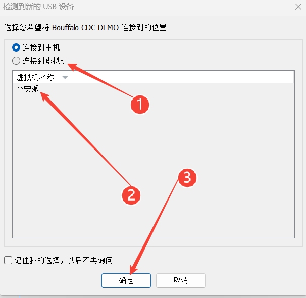

弹出这个框,选择虚拟机
查看设备是否存在ls /dev/ttyACM* 如果存在就显示
设备已经识别,最后一步,烧录
