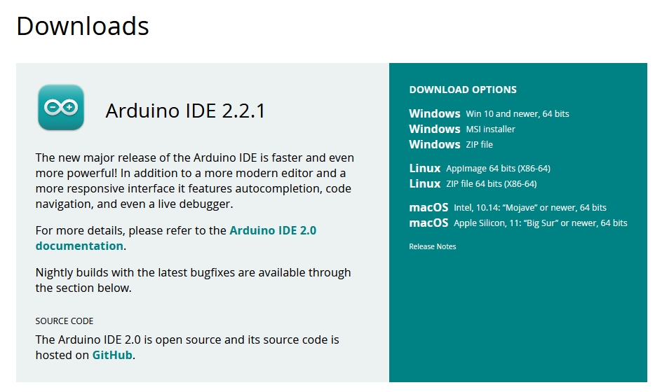

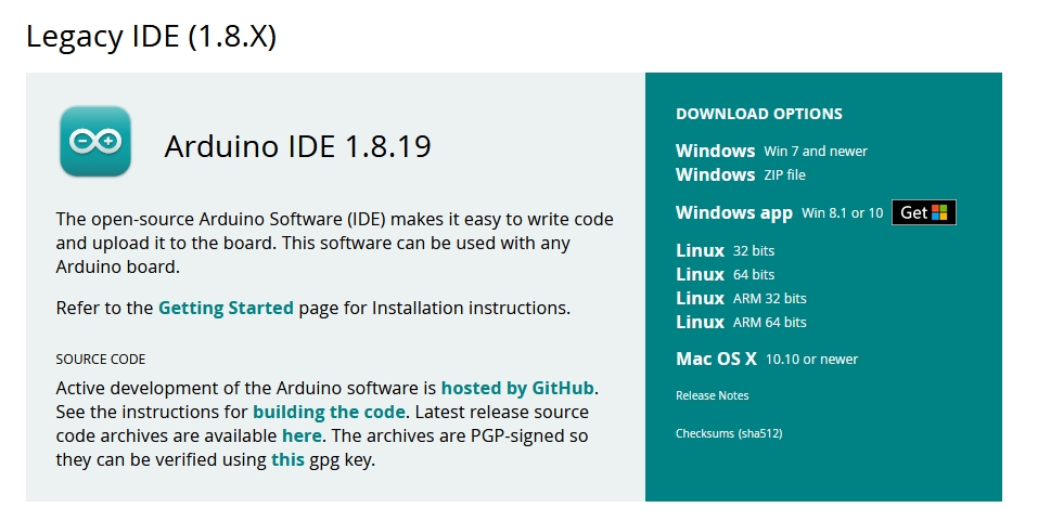

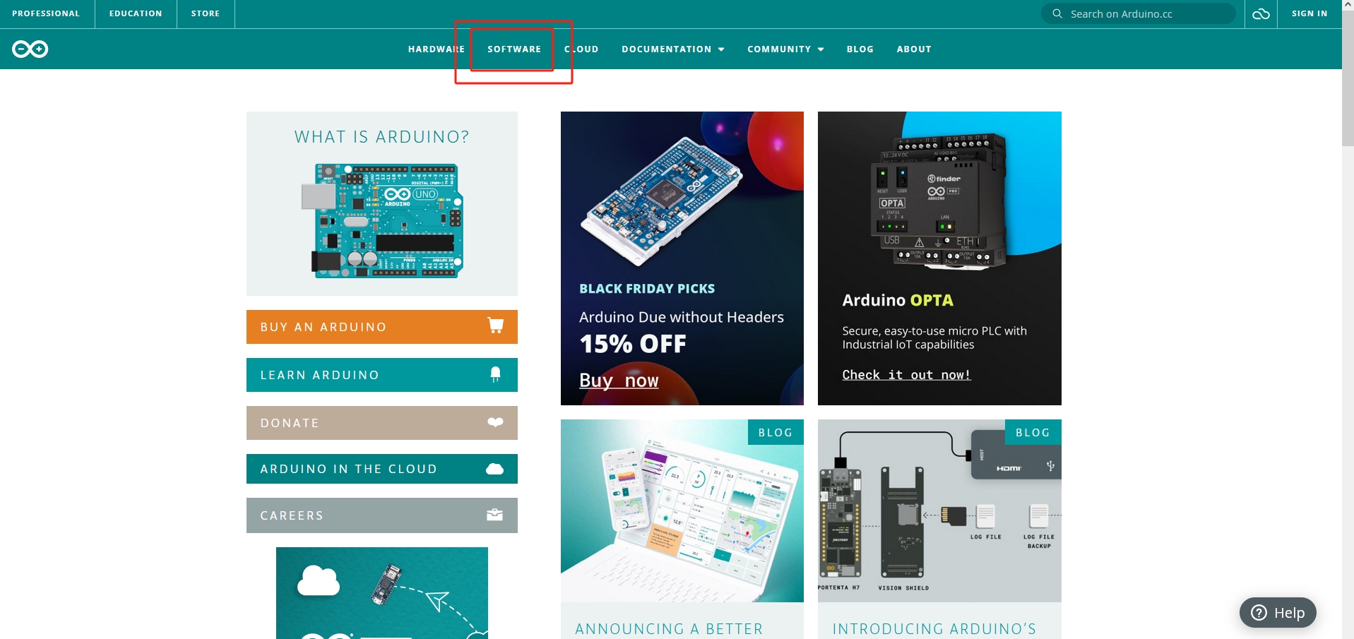

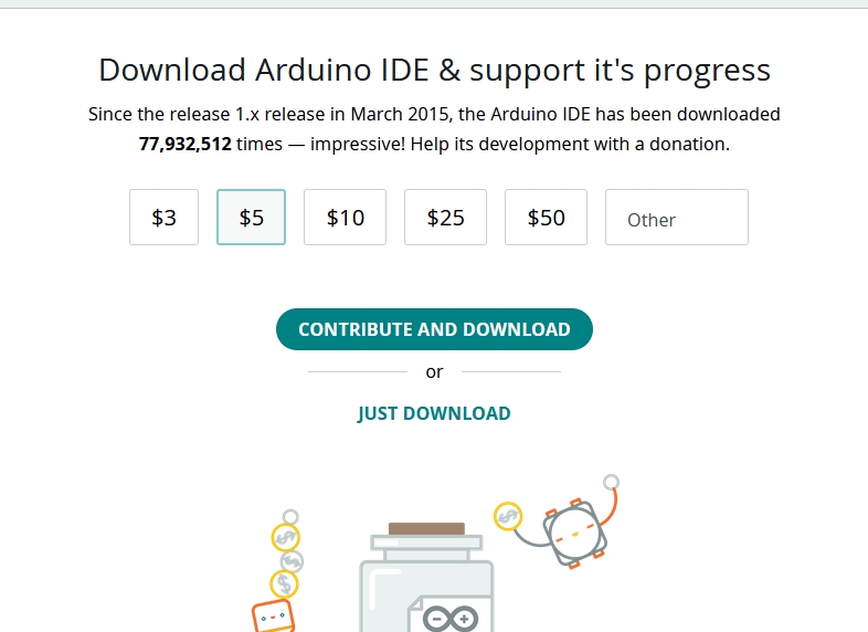

说到Arduino开发板,不用说,就是去Arduino官网下载软件了
https://www.arduino.cc/   自行下载啊,点击software页面
选择自己系统的版本
just download就好,毕竟没钱赞助
Win7只能安装1.8版本,能用,其他系统最新版吧,安装过程,就是next,install,随意,搞不崩系统的

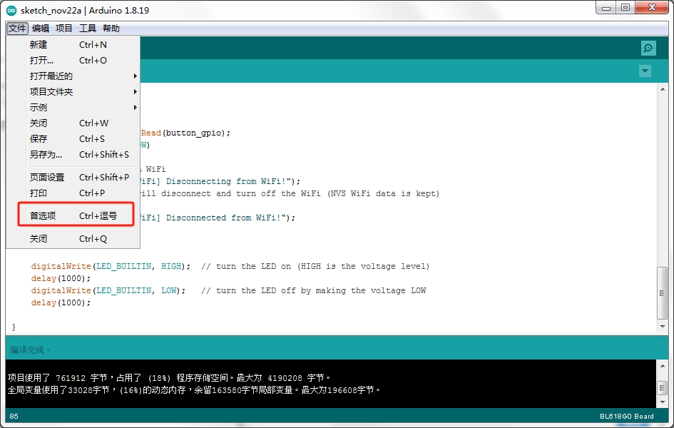

编译环境配置

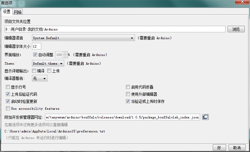

1.打开软件,点击首选项,在附加开发板管理网址输入本地址获取脚本。
以下为本人帮运,勿喷
https://gitee.com/tanyemum/arduino-bouffalo/releases/download/1.0.5/package_bouffalolab_index.json
复制本地址,然后点击“好”即可

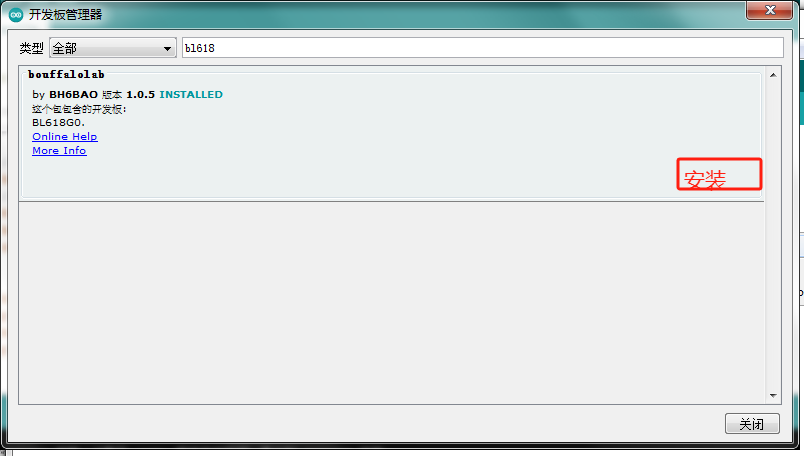

2.点击“工具”,“开发板。。。”,“开发管理器”,搜索BL618,点击“安装”即可,等自动下载完成
