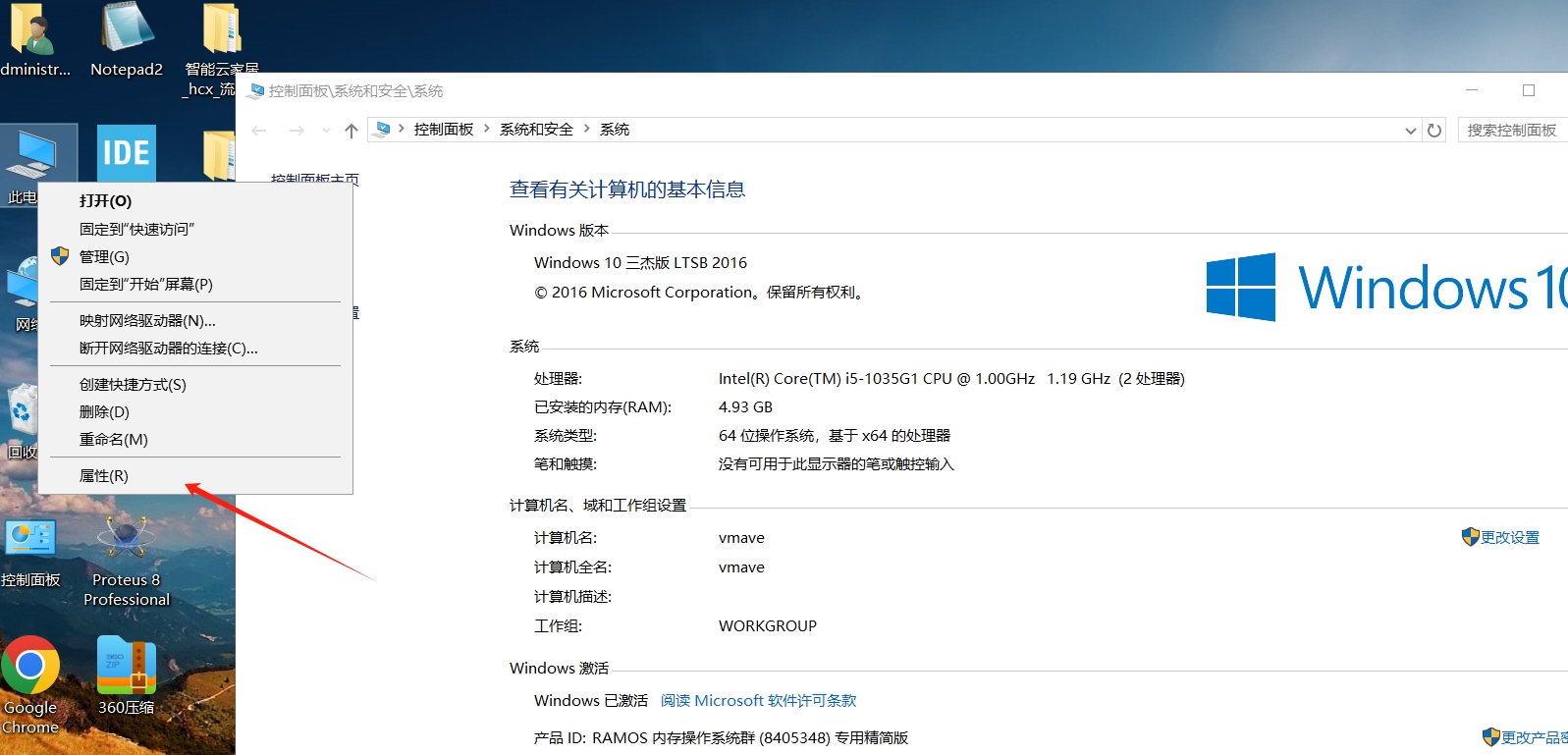

电脑wind10 已经安装了 vscode 和 git

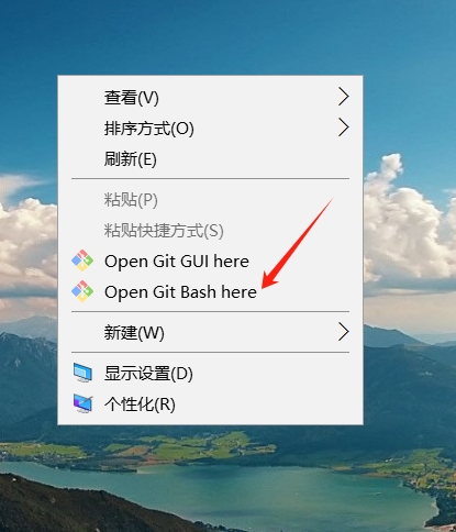

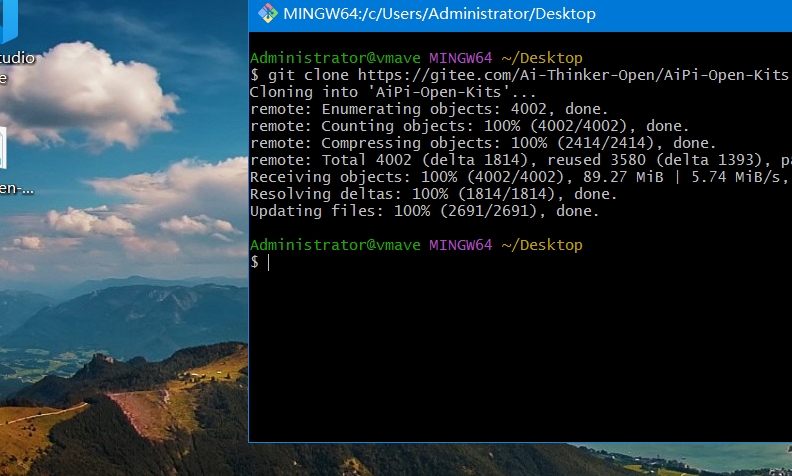

一、去拉去 AiPi-Open-Kits 源码工程
git clone https://gitee.com/Ai-Thinker-Open/AiPi-Open-Kits.git

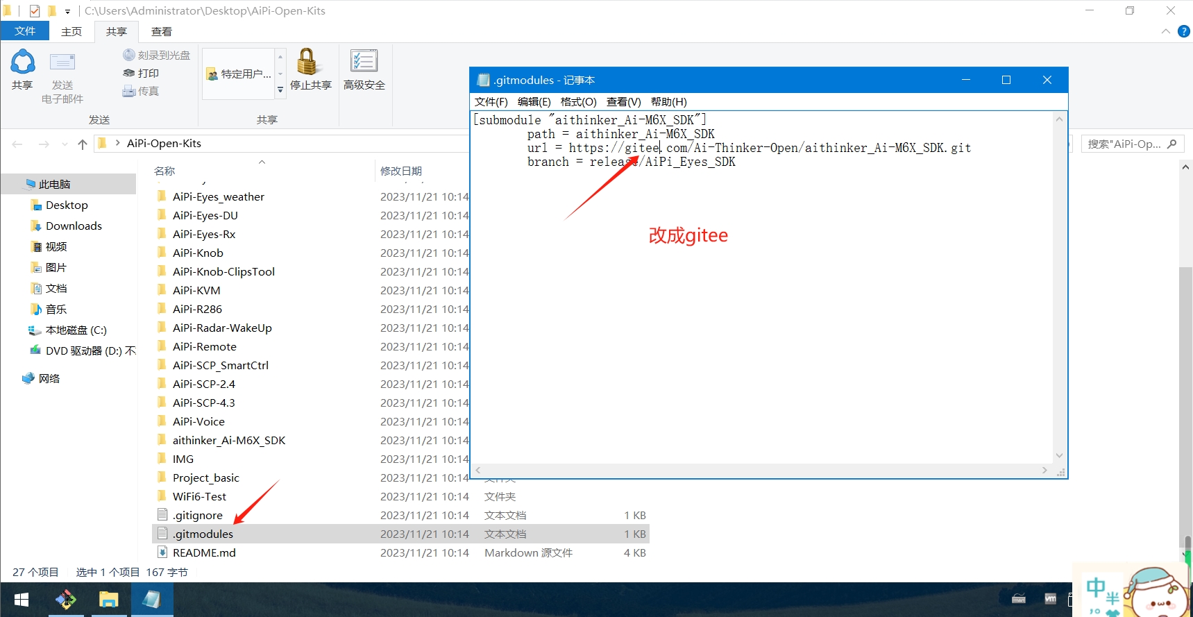

打开AiPi-Open-Kits后,打开 .gitmodules 文件 url 参数中的 github.com 改成 gitee.com

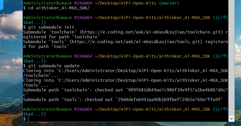

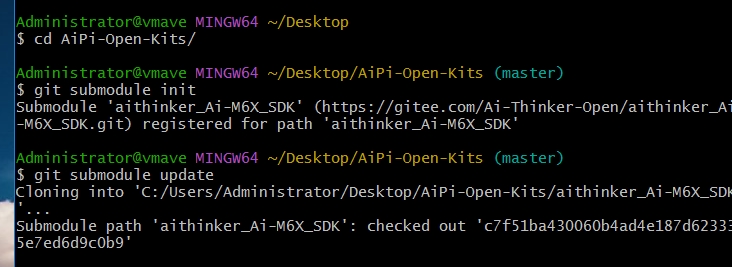

到gitbash 分别输入
cd aithinker_Ai-M6X_SDK/
git submodule initgit submodule updategit clone https://gitee.com/bouffalolab/toolchain_gcc_t-head_windows.git

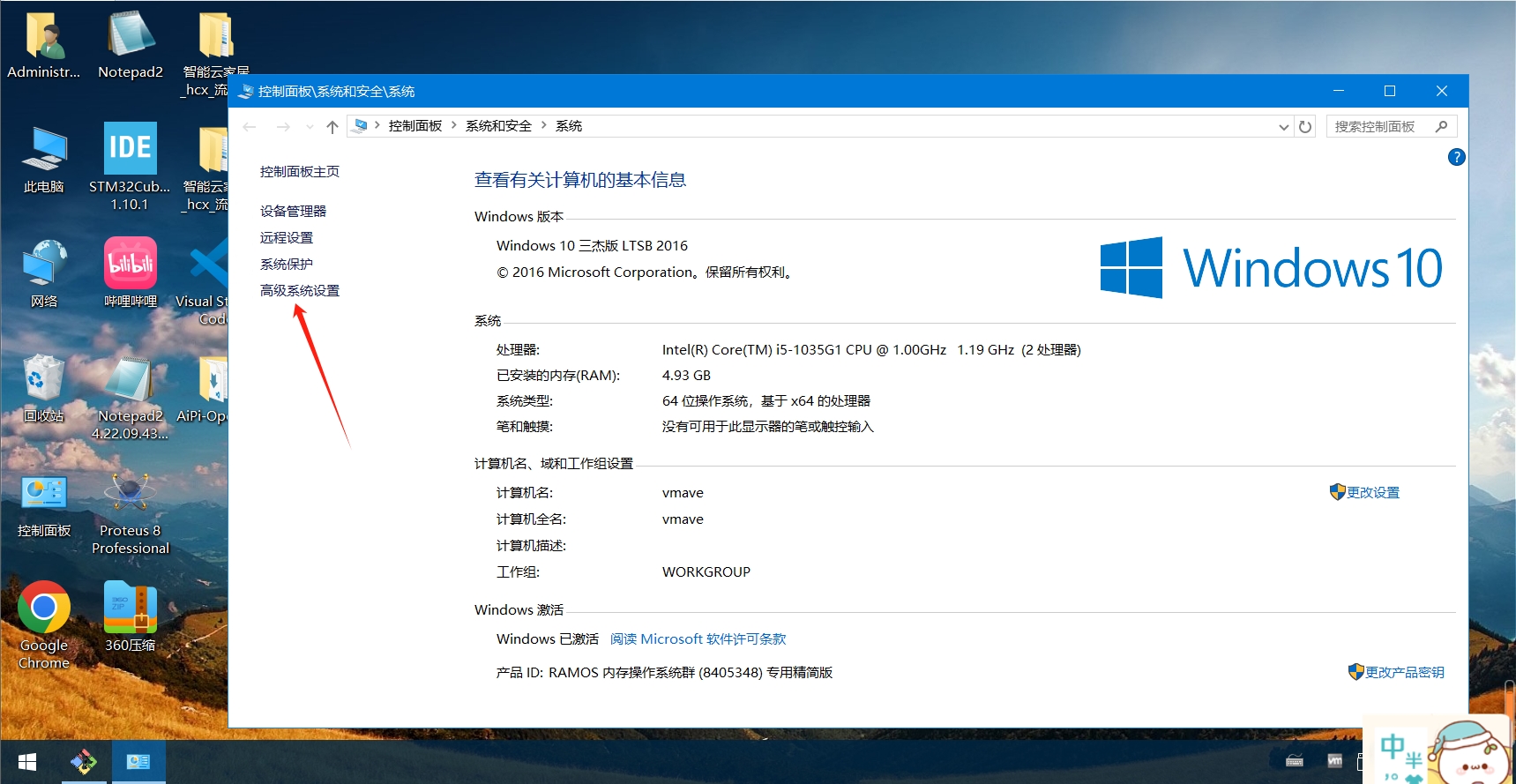

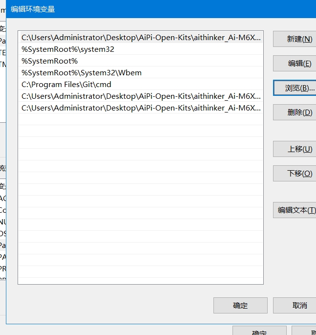

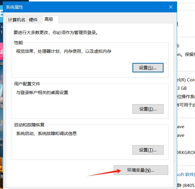

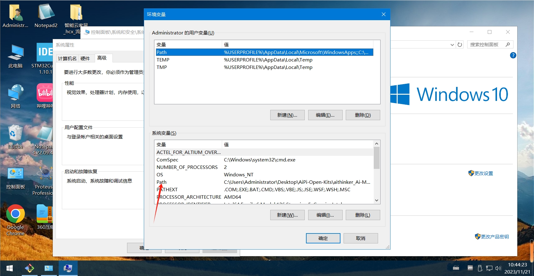

最重要的一步就是把以下的路径加入环境变量  然后吧 make这个变量移到最上面 让电脑可以 cmd 或其他 bash 使用命令aithinker_Ai-M6X_SDK\toolchain_gcc_t-head_windows\bin
aithinker_Ai-M6X_SDK\tools\make
aithinker_Ai-M6X_SDK\tools\ninja

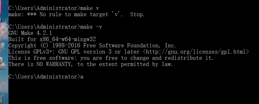

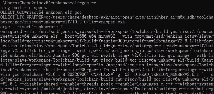

在 cmd 中检查是否拉取成功
make -v
riscv64-unknown-elf-gcc -v
至此环境配完

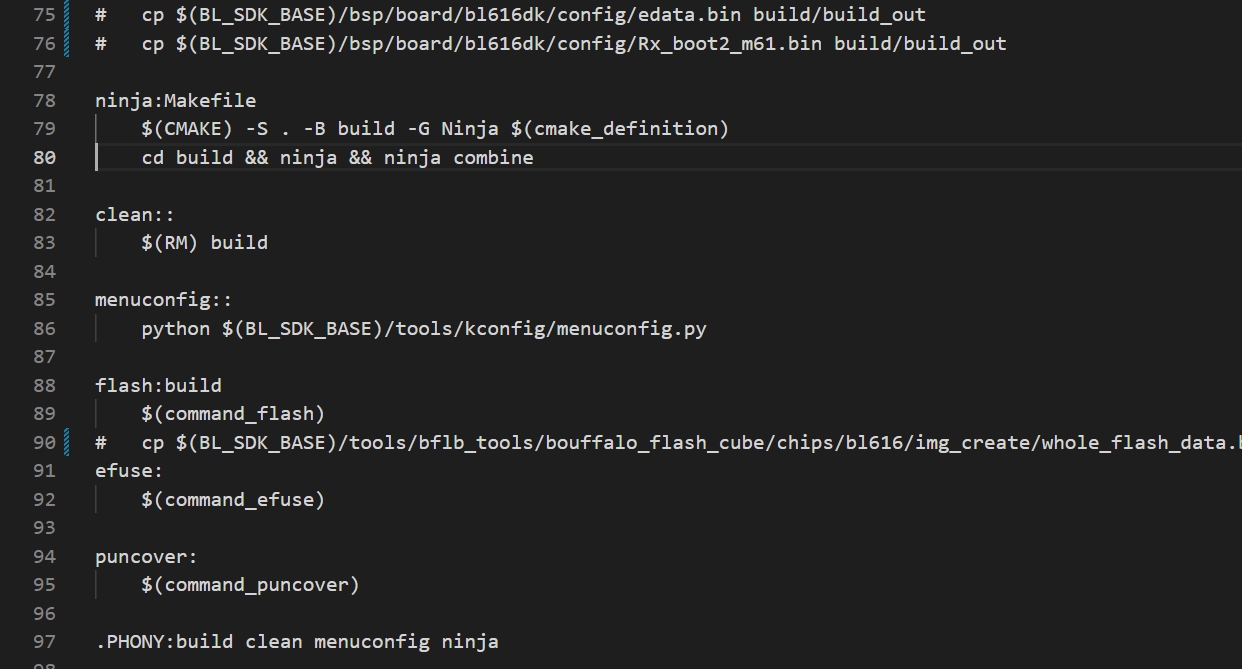

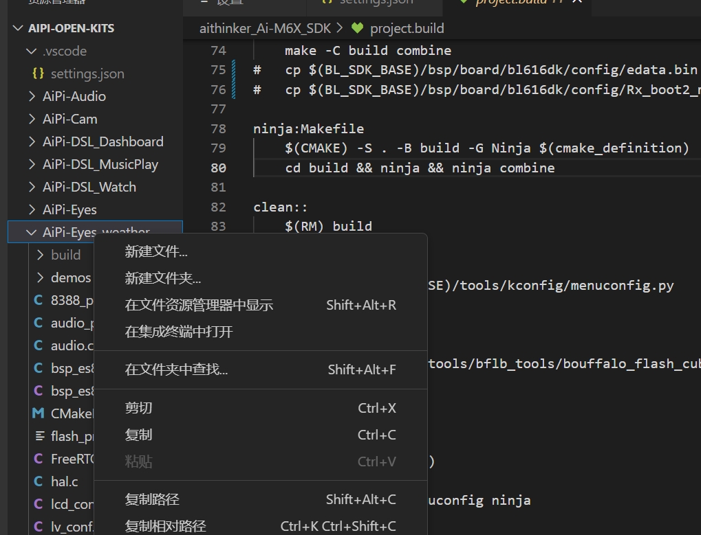

启动vscode 选择

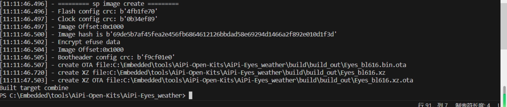

程序运行完毕
2023-11-21 10:57:37
把编译的补上去!
2023-11-21 11:01:16
爱笑 发表于 2023-11-21 10:57
把编译的补上去!
2023-11-21 12:20:28
把编译的补上去!
搞完了
