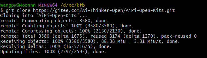

按照这个手把手教的教程http://bbs.ai-thinker.com/forum.php?mod=viewthread&tid=282&extra=page%3D2&_dsign=7fea3002开始搭建环境
2.拉取 M61 的 SDK 子模块
1.克隆源码
1.克隆源码
1.克隆源码

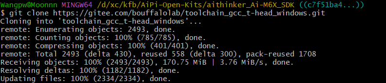

2)克隆适用 Windows 的编译工具链

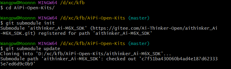

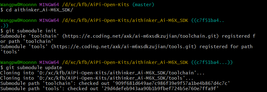

1)进入到 SDK 中拉取子模块
1)进入到 SDK 中拉取子模块
1)进入到 SDK 中拉取子模块
2.拉取 M61 的 SDK 子模块
2.拉取 M61 的 SDK 子模块

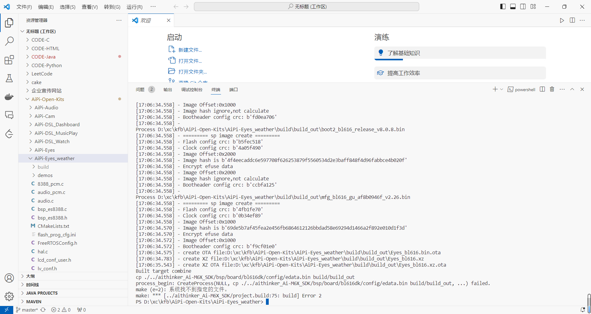

四、编译天气站程序
四、编译天气站程序
四、编译天气站程序

编译失败,朋友,翻翻其他帖子学习一下?

好的好的,原来这是失败,我以为成功了

打开project.build,在75行,76行,79行“cp..........”文字前面加个#,就能去除error,make clean后,再跑一次编译,那就完美了
2023-11-18 02:10:06
成功了的,忽略那个问题  插眼给园长看(2)
