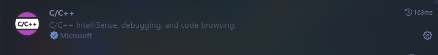

       C/C++开发必备:

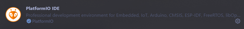

       个人推荐插件:
        1.一种聚合工具,包含多种芯片包,有了它再也不用下载一堆IDE了

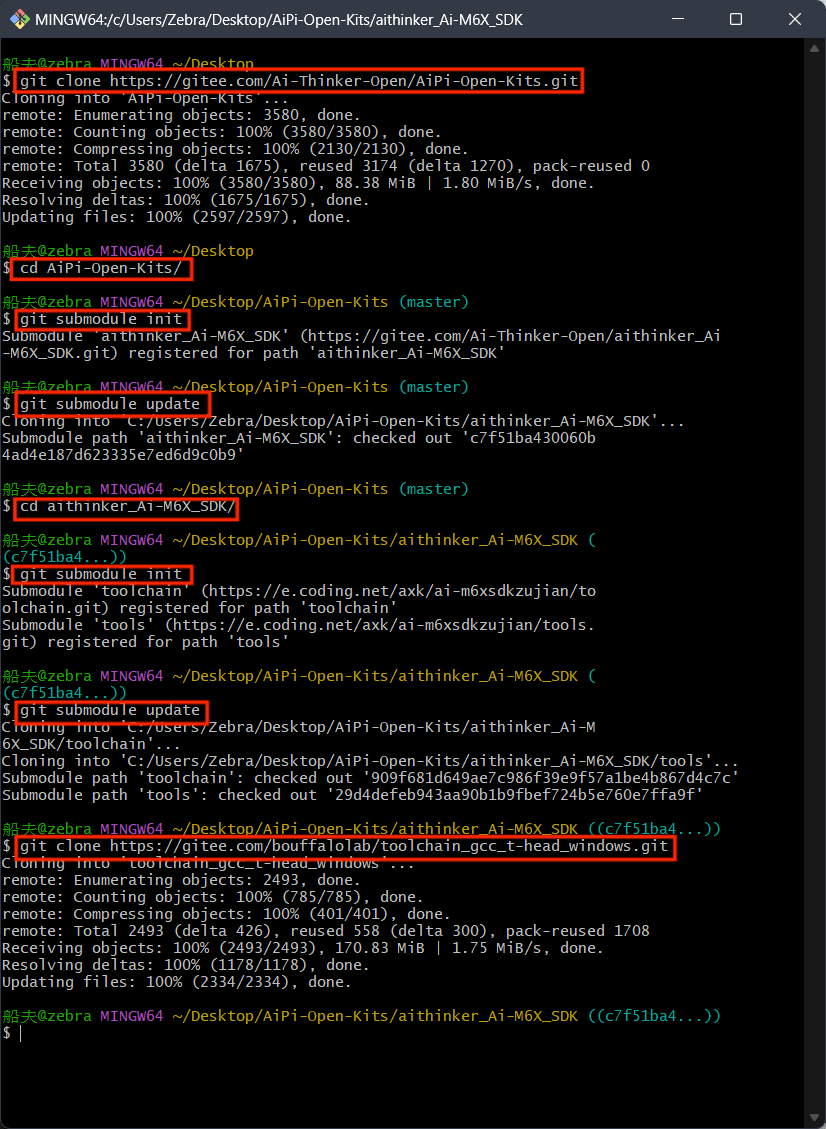

二、具体环境的搭建
      总共是 4 个步骤,但是其中我自己也遇到了一些问题,git submodule update的时候,前面如果将 github 换成了 gitee 的话,如果电脑开了代理,建议关闭代理好些,我在这个地方卡了蛮久,后面关掉了代理速度就好些了。
     1.首先使用git拉取 小安派的源码工程 ,选择桌面或者其他文件夹都可以,我这里选择的是桌面。
  1. git clone https://gitee.com/Ai-Thinker-Open/AiPi-Open-Kits.git
    2. 进入文件夹中拉取 M61 的子模块,注意这里应该将  [backcolor=rgba(27, 31, 35, 0.05)]AiPi-Open-Kits  文件夹中的[backcolor=rgba(27, 31, 35, 0.05)].gitmodules中 github.com 修改为 gitee.com ,因为gitee是在国内会更加的稳定一些。
  1. cd AiPi-Open-Kits/
  2. git submodule init
  3. git submodule update
   3.进入[backcolor=rgba(27, 31, 35, 0.05)]aithinker_Ai-M6X_SDK/中拉去SDK的子模块。
  1. cd aithinker_Ai-M6X_SDK/
   4. 拉去使用于Windows的编译工具链
  1. git clone https://gitee.com/bouffalolab/toolchain_gcc_t-head_windows.git

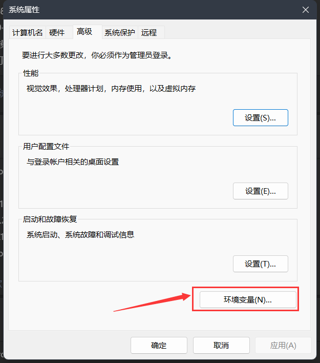

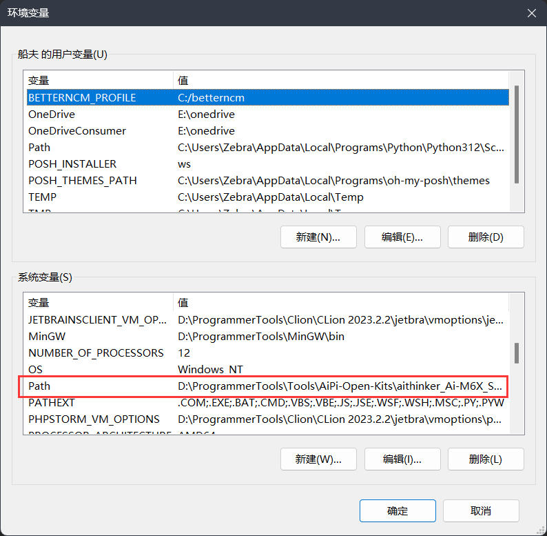

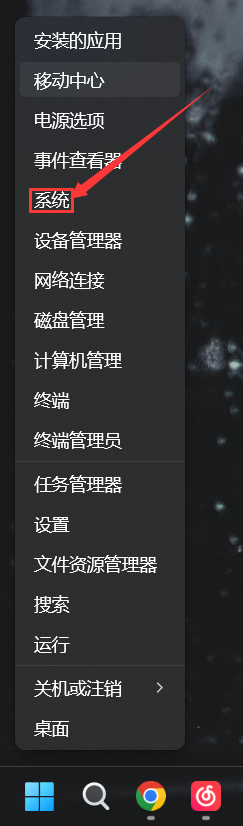

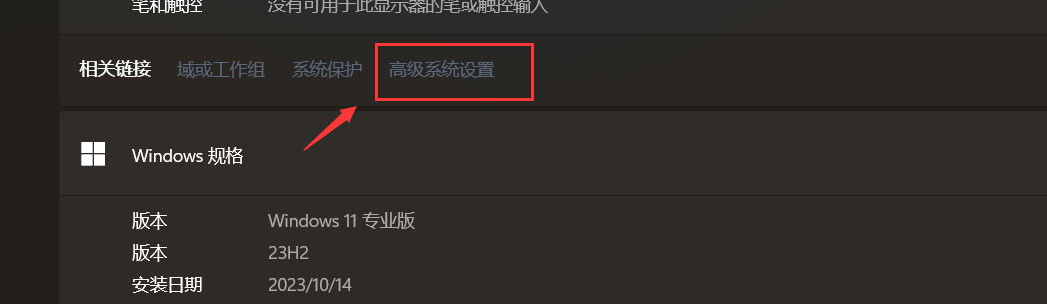

三、编译工具路径设置

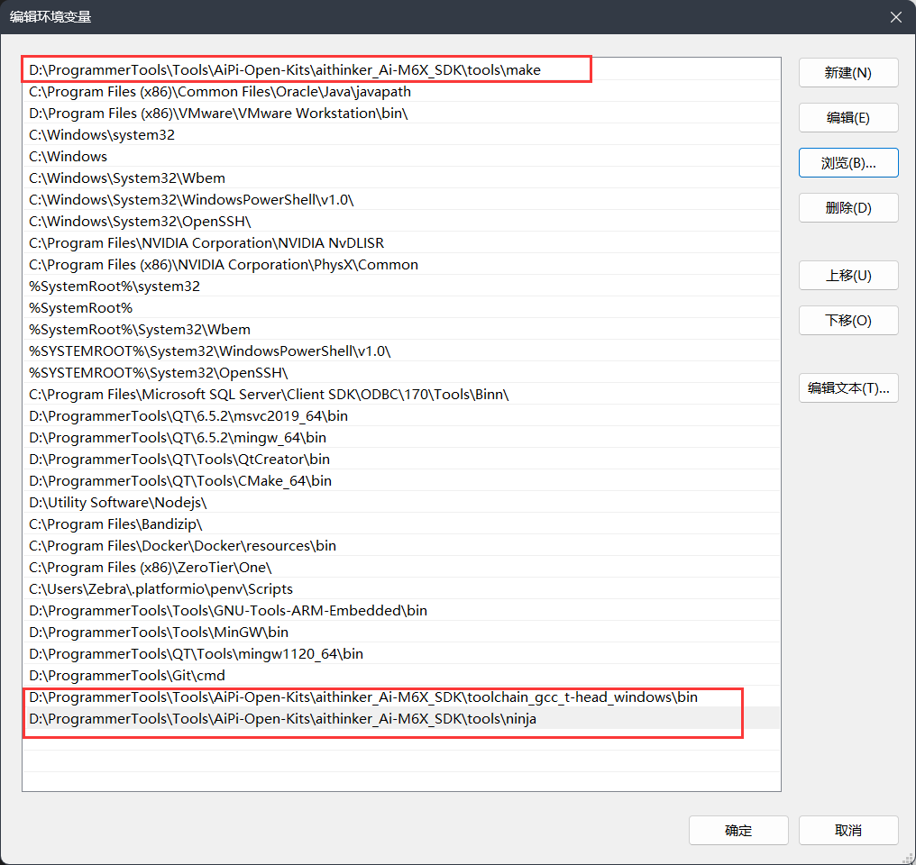

1. 所有都拉取完成之后,需要把三个路径加入到电脑的环境变量当中,分别是:
  1. aithinker_Ai-M6X_SDK\toolchain_gcc_t-head_windows\bin
  2. aithinker_Ai-M6X_SDK\tools\make
  3. aithinker_Ai-M6X_SDK\tools\ninja
注意:这里应该将aithinker_Ai-M6X_SDK\tools\make路径移到path路径中的最高层。

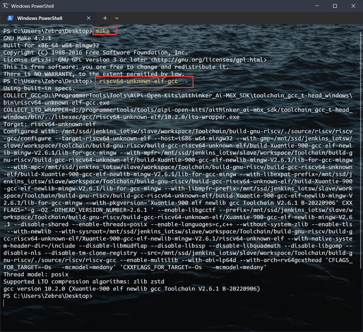

2. 工具链路径添加完毕之后建议测试一下,打开电脑上的终端窗口。输入两个命令,得到如下反馈即是成功添加路径。
  1. make -v
  2. riscv64-unknown-elf-gcc -v

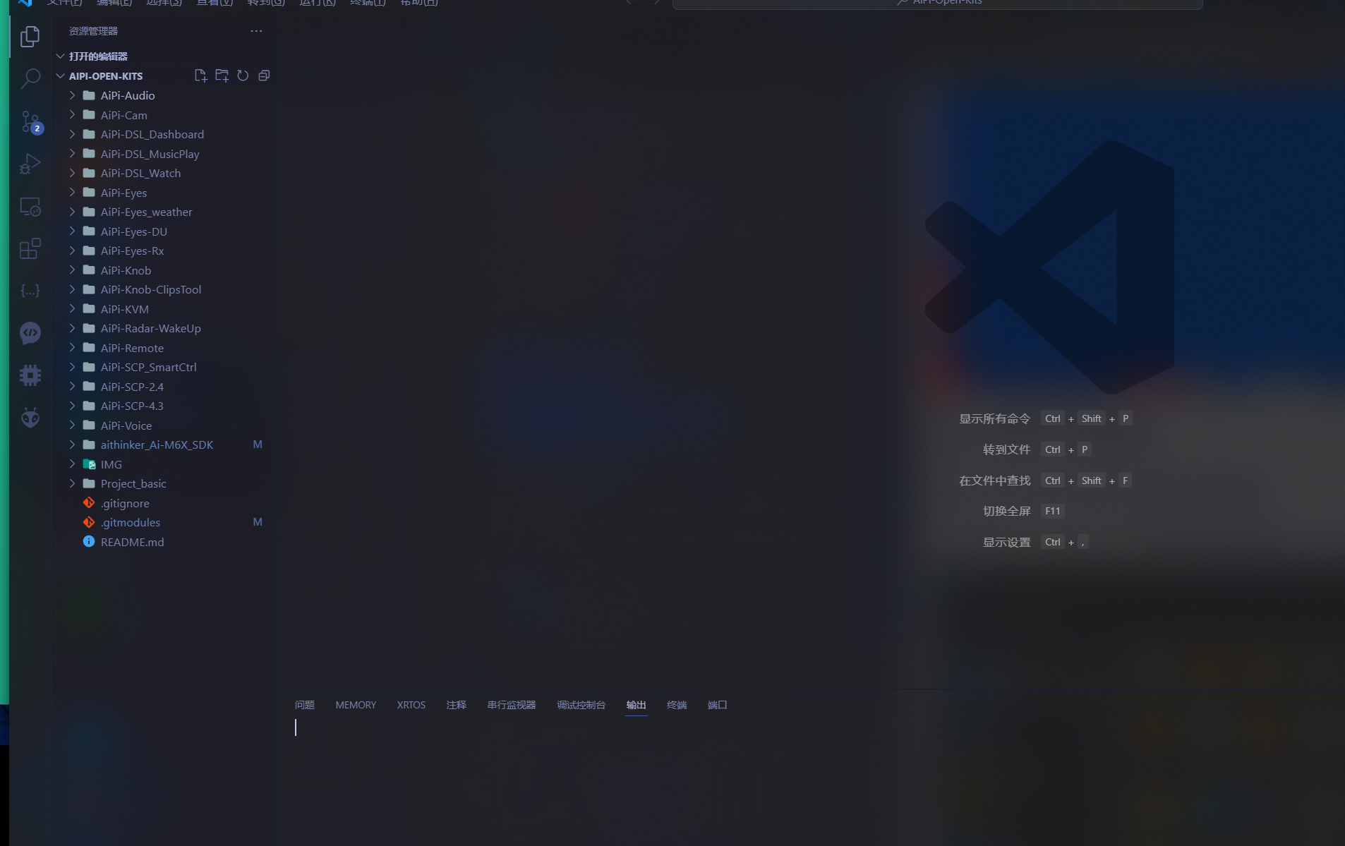

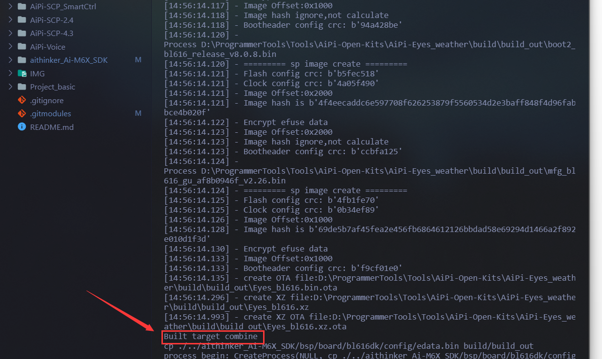

四、使用vscode尝试编译一个小安派的项目
     1.使用vscode打开AiPi-Open-Kits 文件夹。

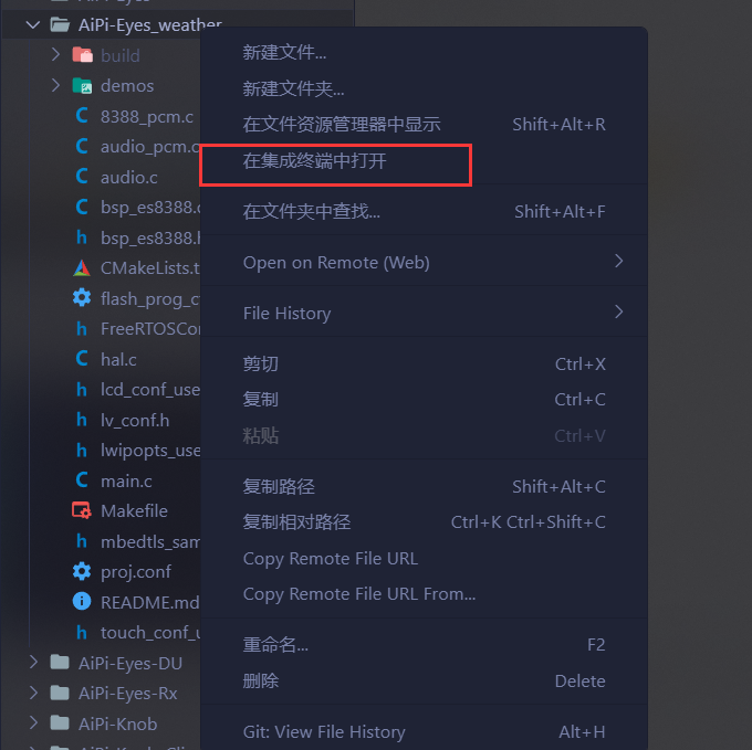

     2.选中AiPi-Eyes_weather文件夹,点击鼠标右键,选择在 在集成终端中打开,然后输入:make
    3.成功编译后的截图
2023-11-17 17:16:34
