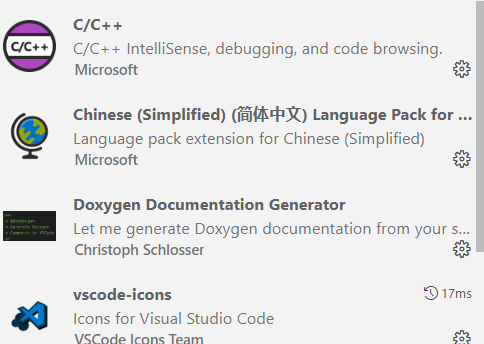

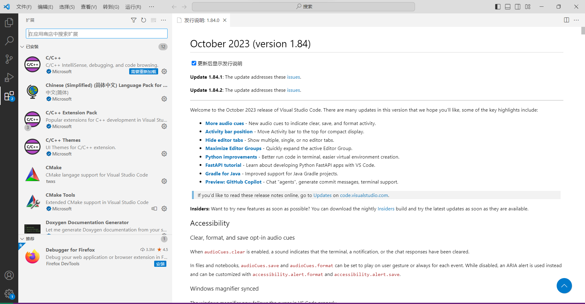

1.1VScode配置
VScode
VScode
下载这几个插件

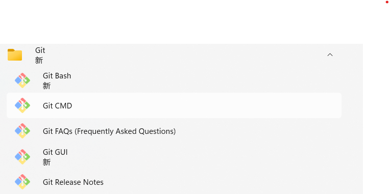

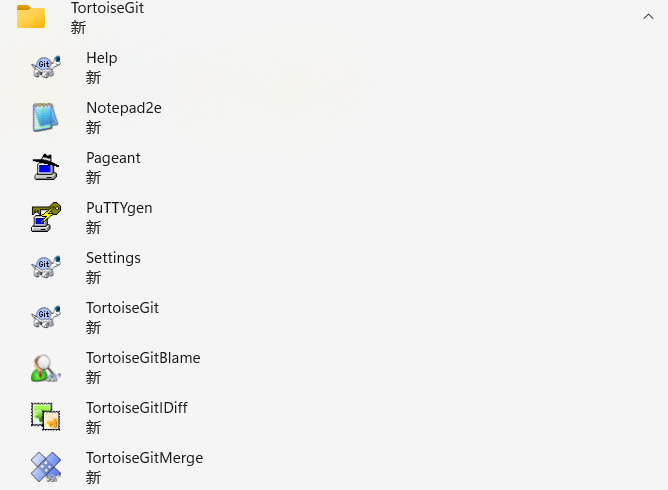

1.2GIT和TortoiseGit下载
由于梯子过期了,官网下载缓慢,所以配合迅雷下载,速度可观。
git
git

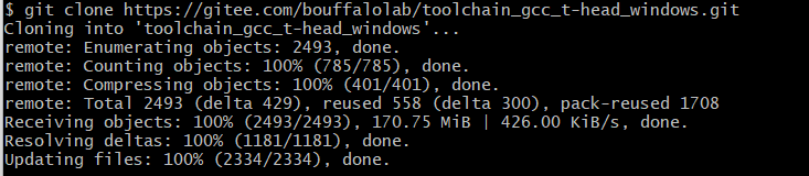

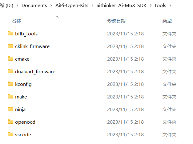

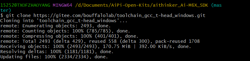

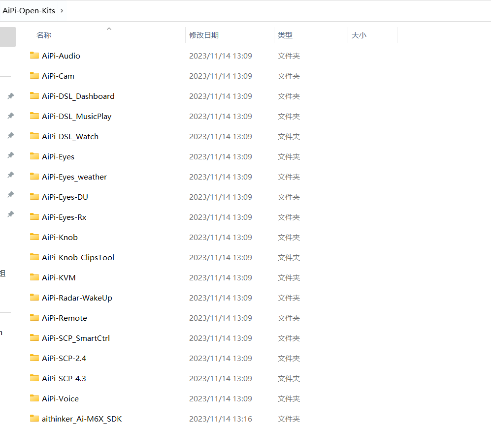

2.SDK拉取:
根据文章教程,一路成功,tool 和toolchain也成功。(但是不知道为什么git的速度很慢。)

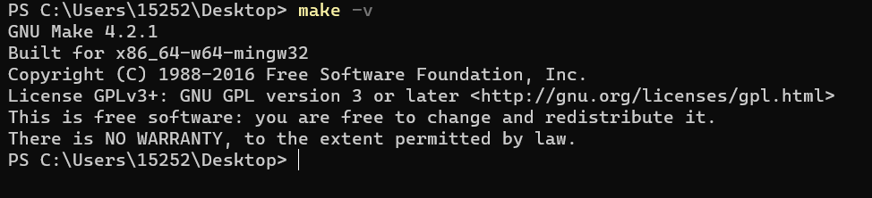

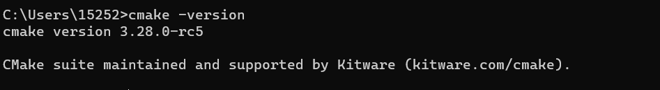

4.验证
在桌面按住 shift 键点击 鼠标右键 打开 PowerShell 。在 PowerShell 输入:
make -v
make
make
riscv64-unknown-elf-gcc -v

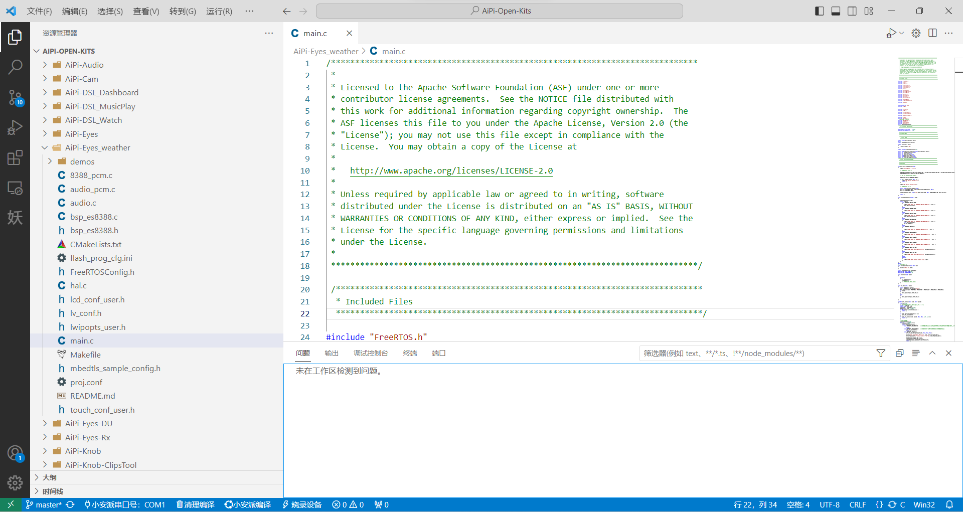

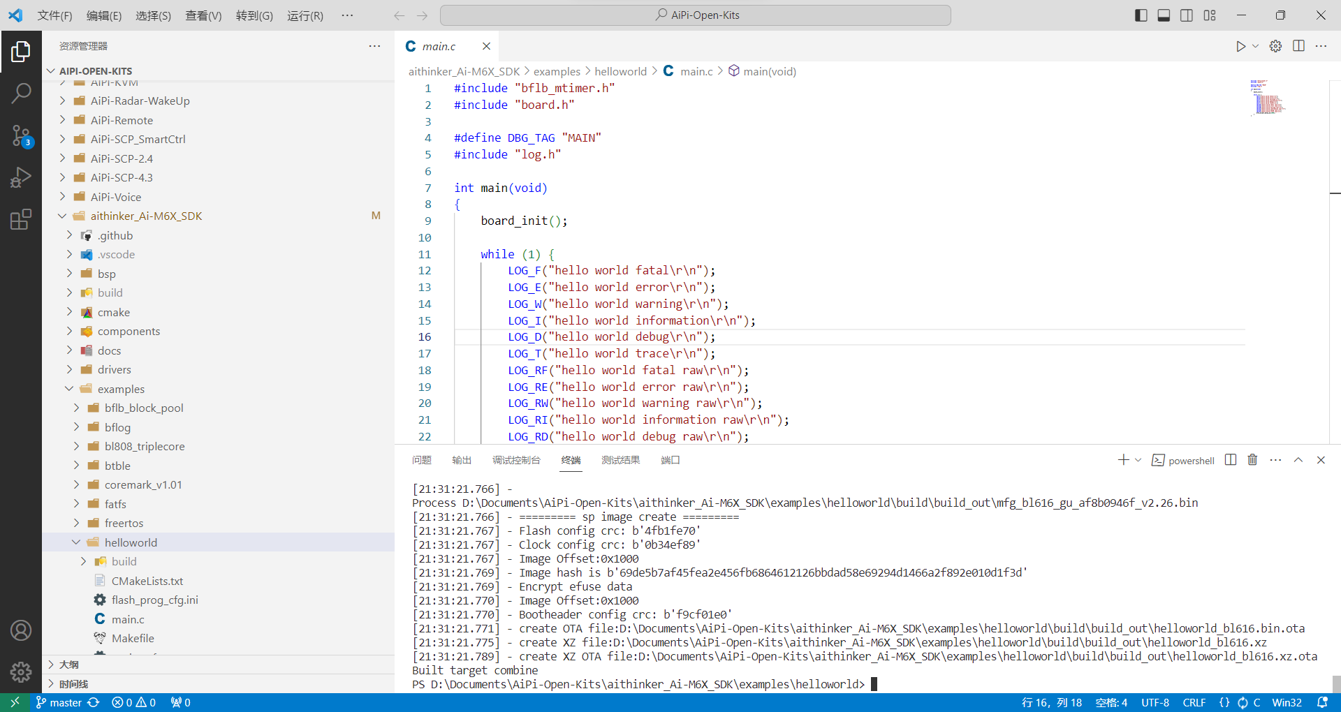

5.编译
编译完成
