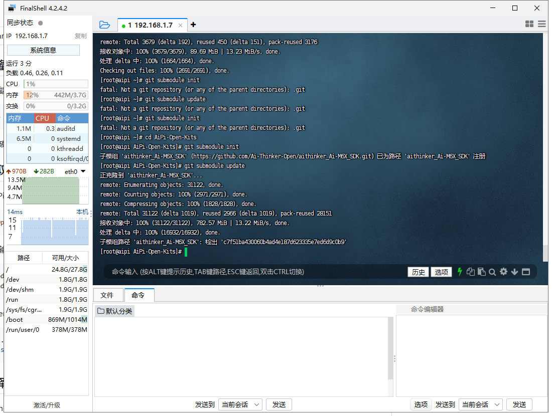

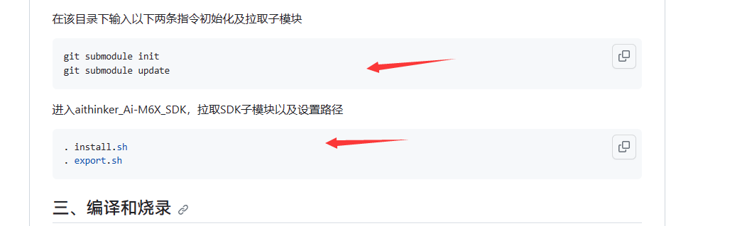

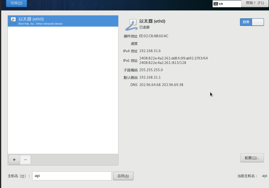

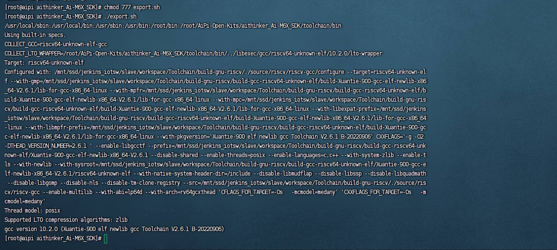

选用教程为github教程:GitHub - Ai-Thinker-Open/AiPi-Open-Kits
教程中有一处没有写出:这两部中间添加    cd /root/AiPi-Open-Kits/aithinker_Ai-M6X_SDK/
                                                                 chmod 777 install.sh
                                                                 chmod 777 export.sh
                                                                 ./install.sh    ./export.sh
                                                                不然会提示没有权限

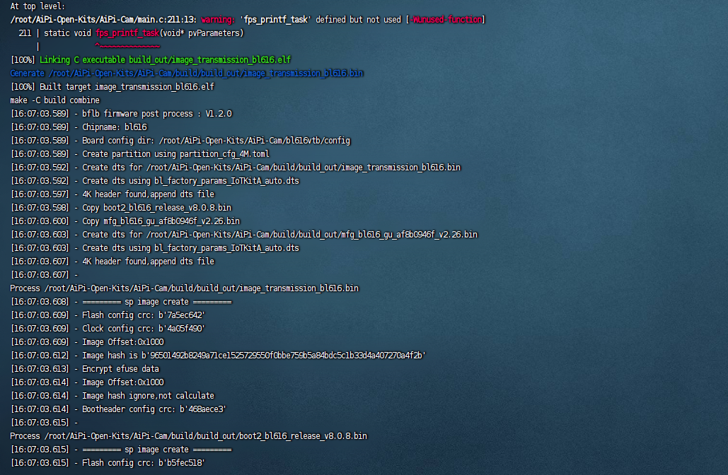

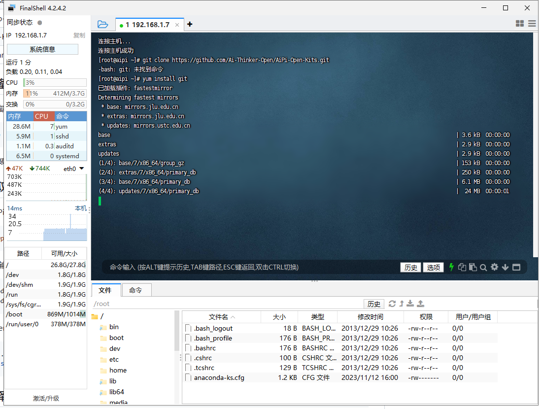

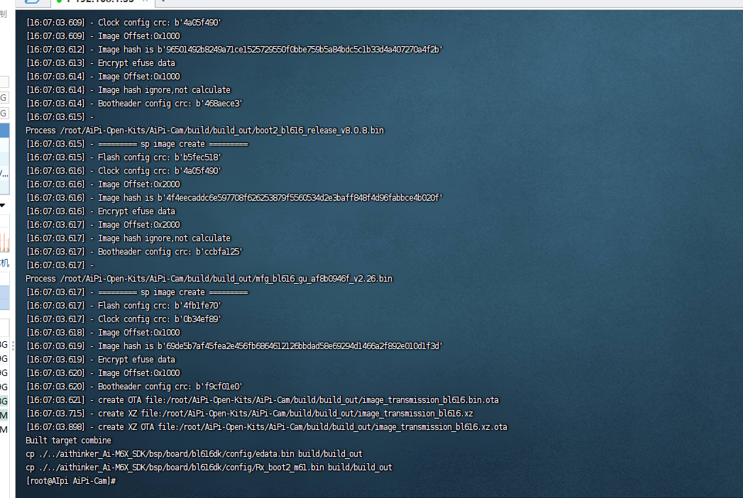

记录开始
