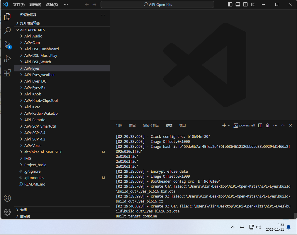

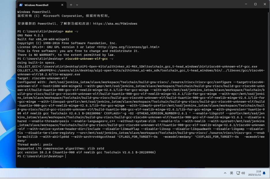

0.总结夜猫子的成品
拉取代码
测试环境变量
make成功(ヽ(✿゚▽゚)ノ)

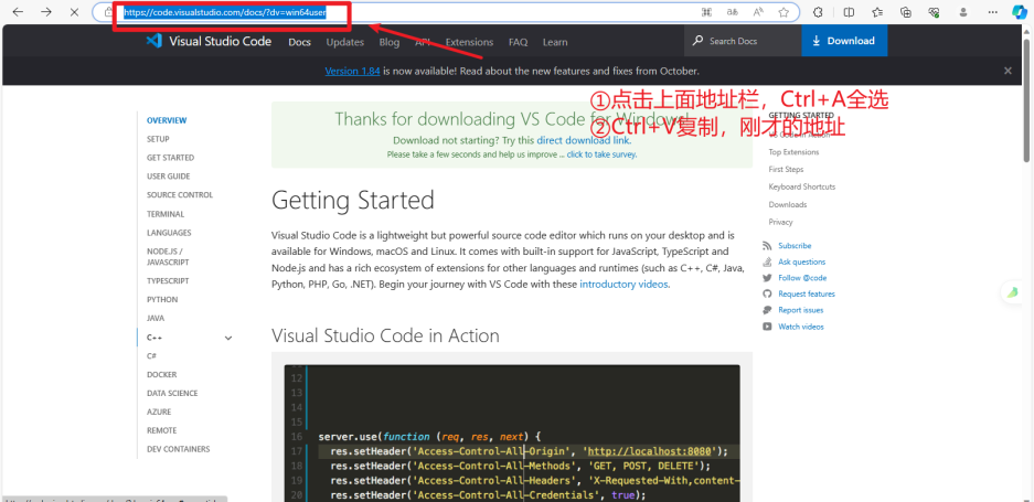

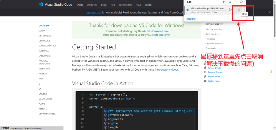

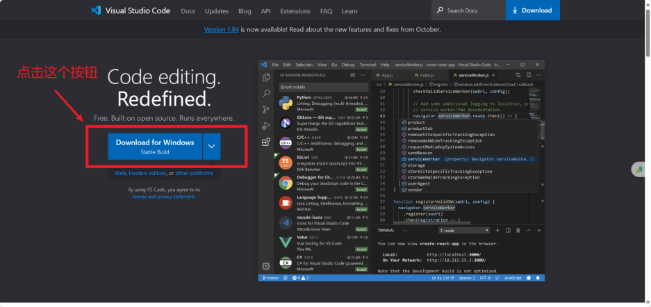

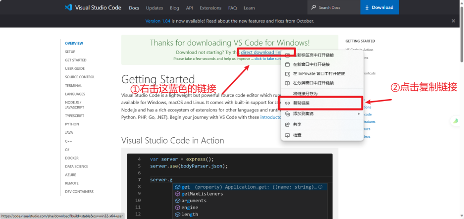

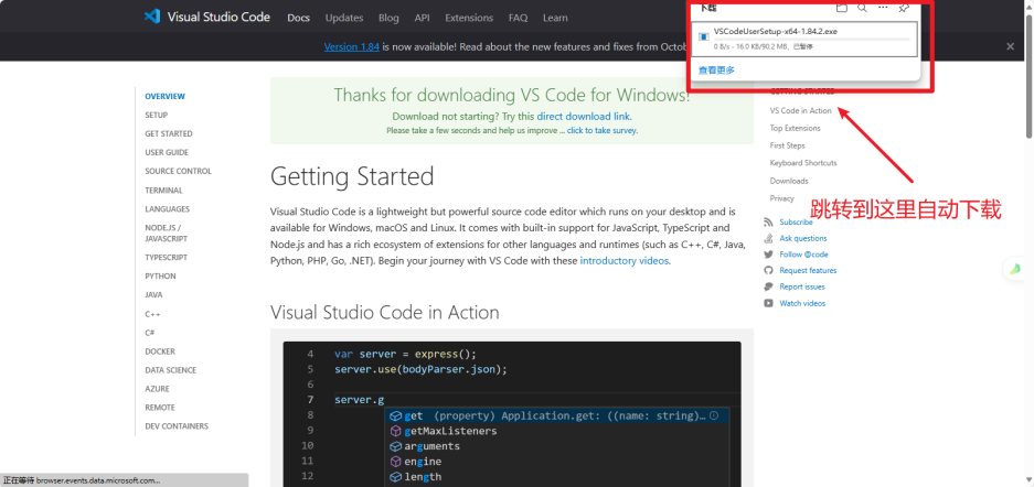

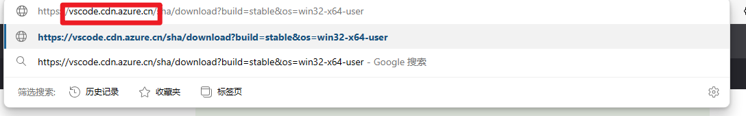

2.搭建开发环境2.0.1.1下载代码编辑器[color=rgba(0, 0, 0, 0.9)]vscode 2.png 3.png 4.png 5.png 6.png
替换内容vscode.cdn.azure.cn
解决了下载慢的问题

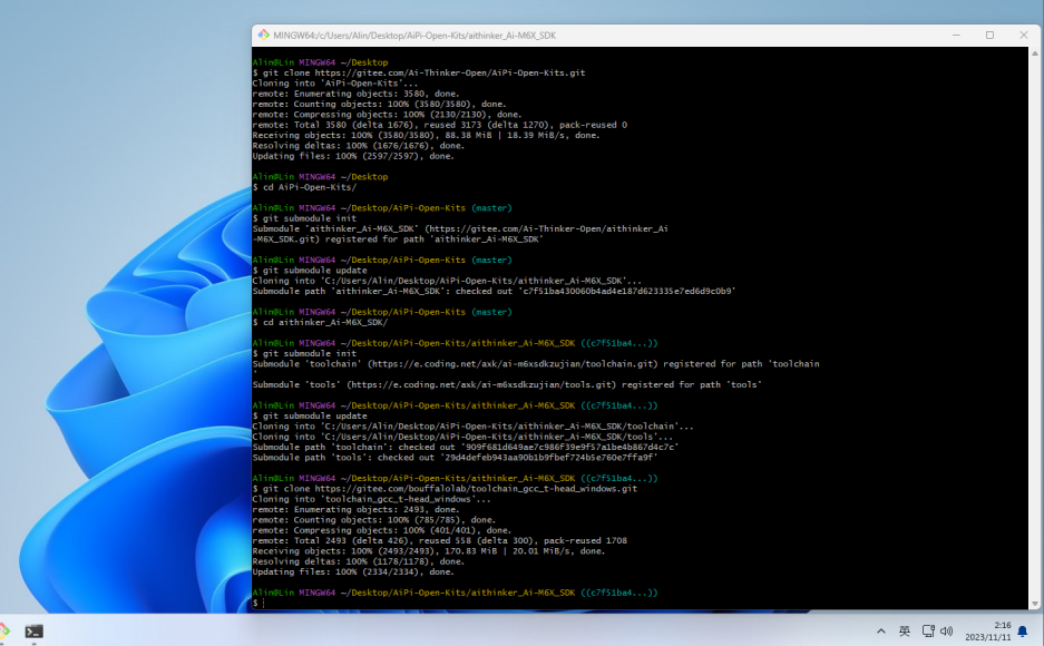

2.0.2.2安装拉取代码和管理代码git3.用GIt Bash拉取小安派源码
打开GIt Bash
3.1克隆小安派源码git clone https://gitee.com/Ai-Thinker-Open/AiPi-Open-Kits.git
3.2拉取M61的SDK子模块3.2.0重点(魔法上网的大胜利( •̀ ω •́ )y)
拉取M61的SDK子模块之前,需要修改一下子模块的来源,不然可能会拉取失败。
进入AiPi-Open-Kits中,用文本打开.gitmodules 文件url 参数中的 github.com改成gitee.com
进入GitBash分别执行:
cd AiPi-Open-Kits/ git submodule init git submodule update
3.3.1拉取M61 SDK中的子模块
继续分别执行:
cd aithinker_Ai-M6X_SDK/ git submodule init git submodule update
检查路径是否添加子模块文件
3.3.2克隆适用Windows 的编译工具链
就在aithinker_Ai-M6X_SDK/文件夹中拉取工具链,直接适用git 工具拉取:
git clone https://gitee.com/bouffalolab/toolchain_gcc_t-head_windows.git
4.添加环境变量
单击键盘Windows键,输入Path,点击编辑系统环境变量,点击环境变量(N),点击系统变量中的Path变量
需要把三个路径加入到电脑的环境变量当中,分别是:
AiPi-Open-Kits\aithinker_Ai-M6X_SDK\toolchain_gcc_t-head_windows\binAiPi-Open-Kits\aithinker_Ai-M6X_SDK\tools\makeAiPi-Open-Kits\aithinker_Ai-M6X_SDK\tools\ninja
路径开头以克隆路径为准
eg.如果克隆的路径在桌面上,则路径开头为
C:\Users\Alin\Desktop
路径加入到电脑的环境变量为
C:\Users\Alin\Desktop\AiPi-Open-Kits\aithinker_Ai-M6X_SDK\aithinker_Ai-M6X_SDK\toolchain_gcc_t-head_windows\binC:\Users\Alin\Desktop\AiPi-Open-Kits\aithinker_Ai-M6X_SDK\aithinker_Ai-M6X_SDK\tools\makeC:\Users\Alin\Desktop\AiPi-Open-Kits\aithinker_Ai-M6X_SDK\aithinker_Ai-M6X_SDK\tools\ninja
而且需要把aithinker_Ai-M6X_SDK\tools\make路径上移到最高层
设置完成之后,重启电脑,然后验证路径是否成功设置。
