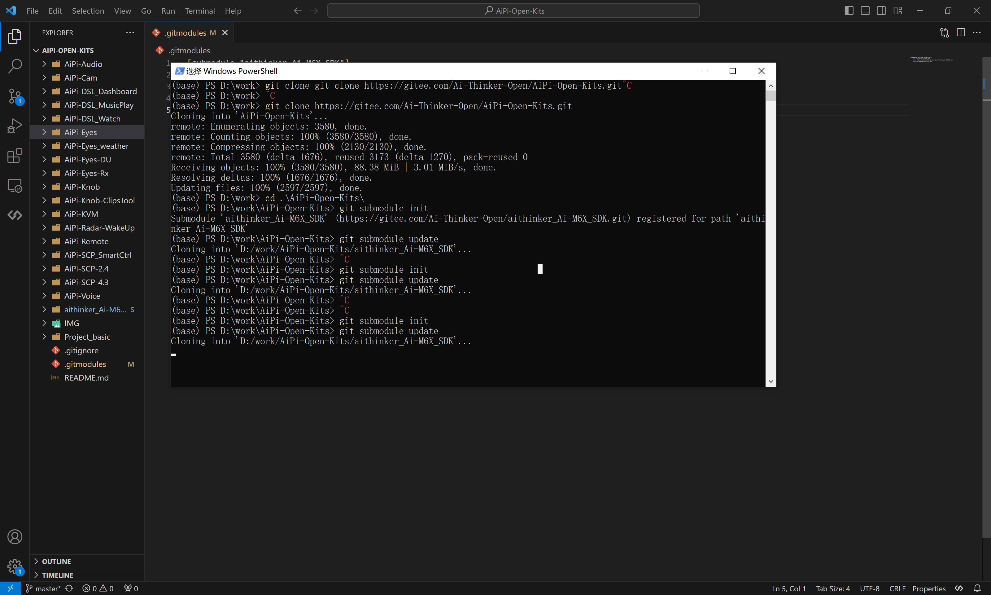

看到b站有活动,我就赶紧注册账号搞一个申请活动。
根据帖子的教程,原来是只需要搭建一下环境,一看就是clone文件,然后设置一下环境变量,没有什么难度。直接搞。
1.由于vscode的教程我一看没啥跟这个搭建有啥关系的,而且我已经装的有,就直接跳过了
git环境我也已经有了
直接clone
2.然后下载子模块

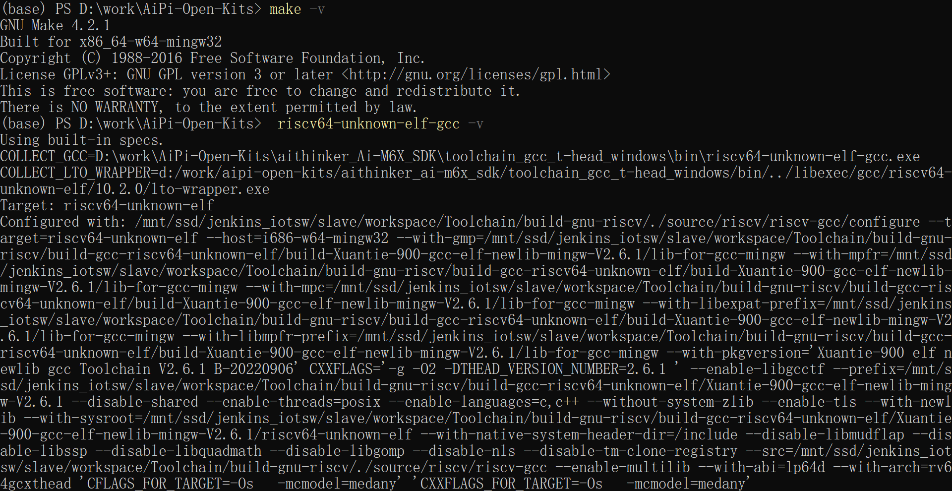

3.设置一下环境变量,验证一下make能不能用

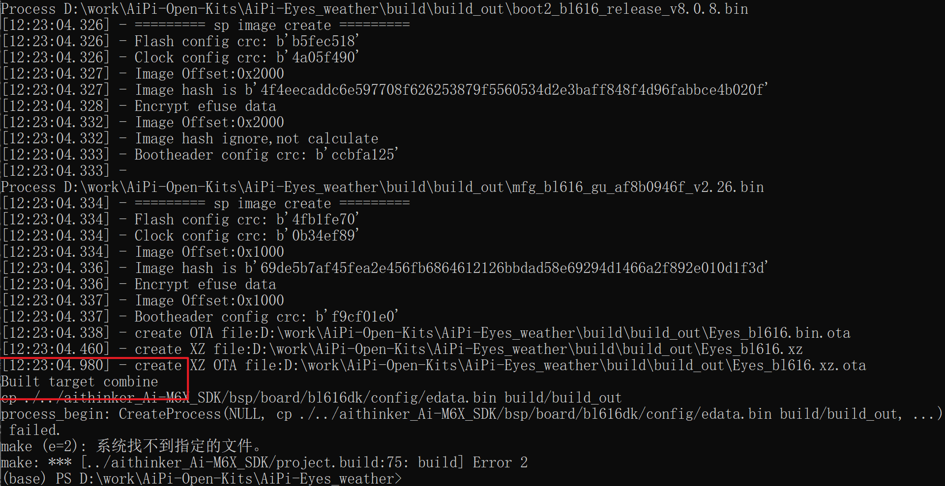

4.试着编译一下天气的那个
成功,提示了编译完成,后面有个报错,提示是文件复制失败,不影响正常使用
轻轻松松,没啥难度
