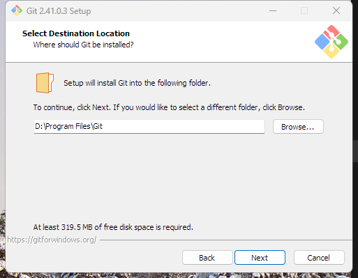

一、已经安装过VSCODE了,跳过此步,直接安装git

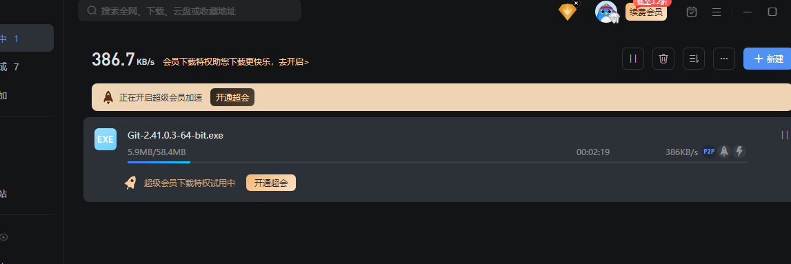

一路无脑下一步

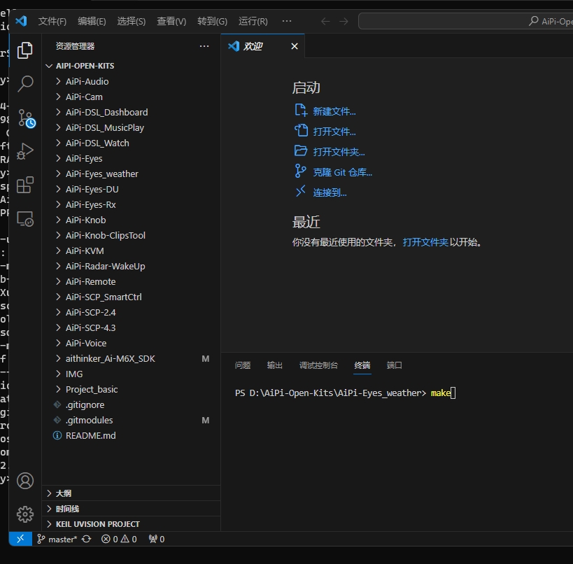

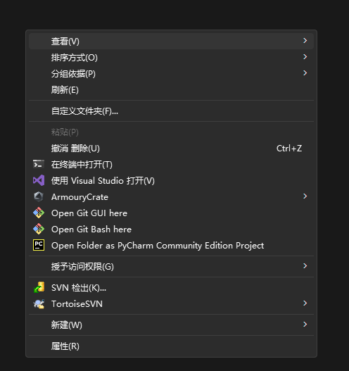

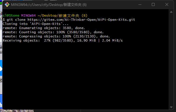

二、克隆源码

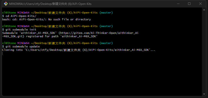

三、拉取子模块,此步骤卡的时间比较长,一度以为要失败。。。

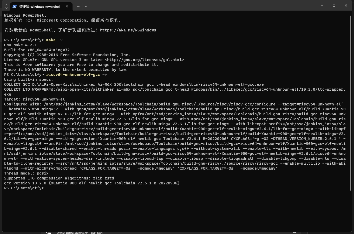

四、编辑工具路径设置

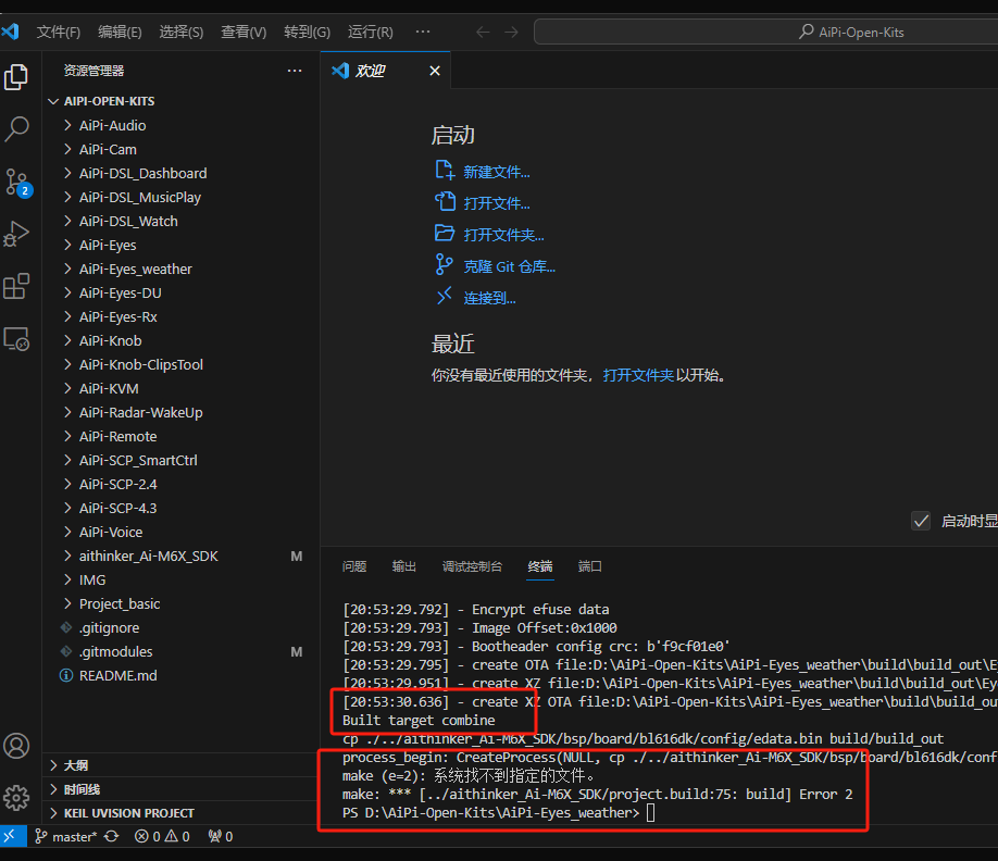

六、尝试编译、好像失败了。。。
