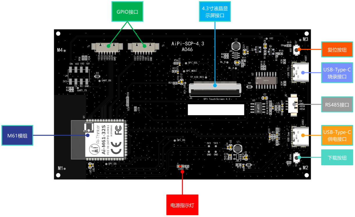

一、概述
      小安派-SCP-4.3具有4.3寸液晶显示模块、按键模块、RS485接口、Type-C供电模块。
      小安派-SCP-4.3出厂适配了4.3屏幕驱动,作为码盘显示需要的信息,可通过按键改变屏幕显示的界面,适用于电动车或自行车等两轮车的应用。
       采用安信可M61无线模组为控制核心,通过M61芯片驱动4.3寸(480*272)RGB液晶屏,外接RS485通信接口,采用Type-C接口进行供电,将其余的IO口引出作为GPIO接口方便拓展。

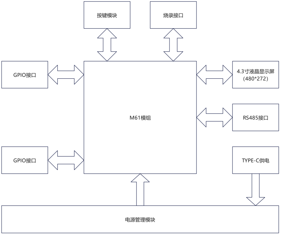

二、系统框图

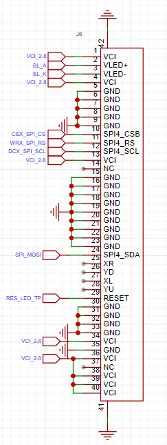

3.1 4.3寸RGB液晶屏

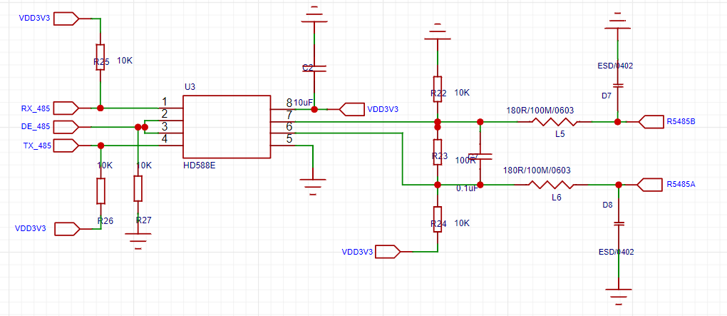

3.2 RS485接口电路

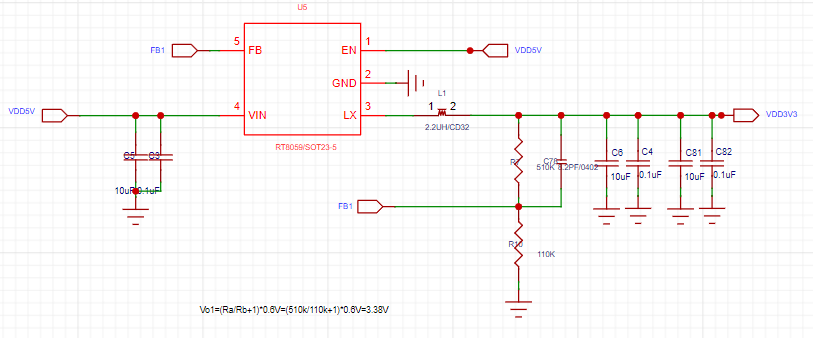

3.3 供电电路

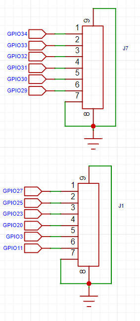

3.4 GPIO接口
