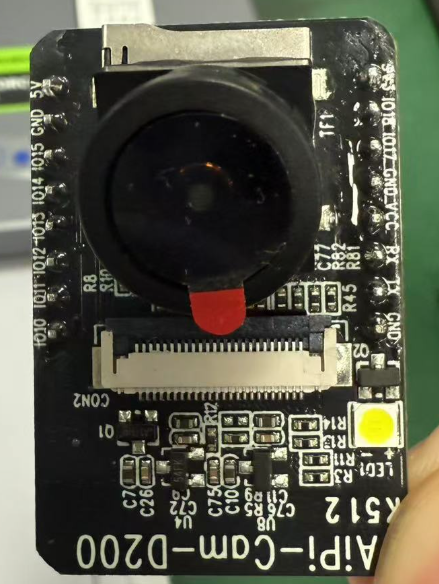

1、前言
这是100周盖楼活动赠的,非常感激[双手合十]
无底座,之后准备照着iiv小安派CAM200底座 做一个底座

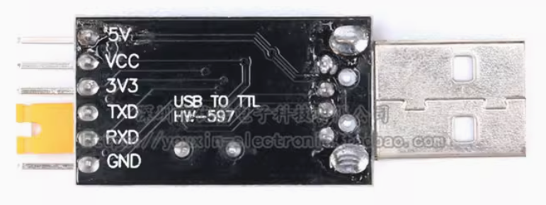

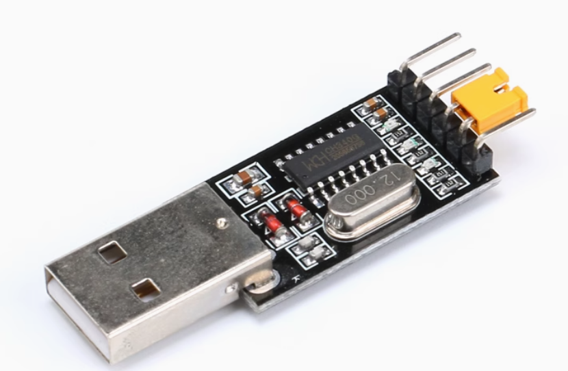

我用的是如图所示的USB转TTL,芯片是CH340G。

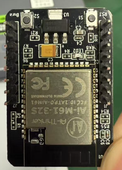

直接用这个连接开发板烧录固件不成功;我看贴子只接RXD,TXD,GND,然后板子供电接在别的地方,烧录还是不成功,能识别到串口,能串口交互,就是不能烧录固件。也尝试了按住boot按rst松开rst再松boot。
BLDevCube报错有0050和0040两种。
这个问题应该怎么解决呢?

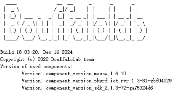

连接开发板后,串口提示固件编译时间是24年12月16日,论坛中的固件是24年7月1日,因为不能烧录,所以我也没有使用这个固件尝试。

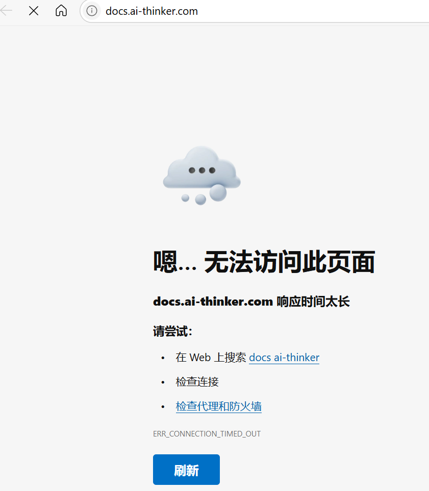

现在点击论坛顶部的开发资料,网页也不进去了,不知道什么情况。

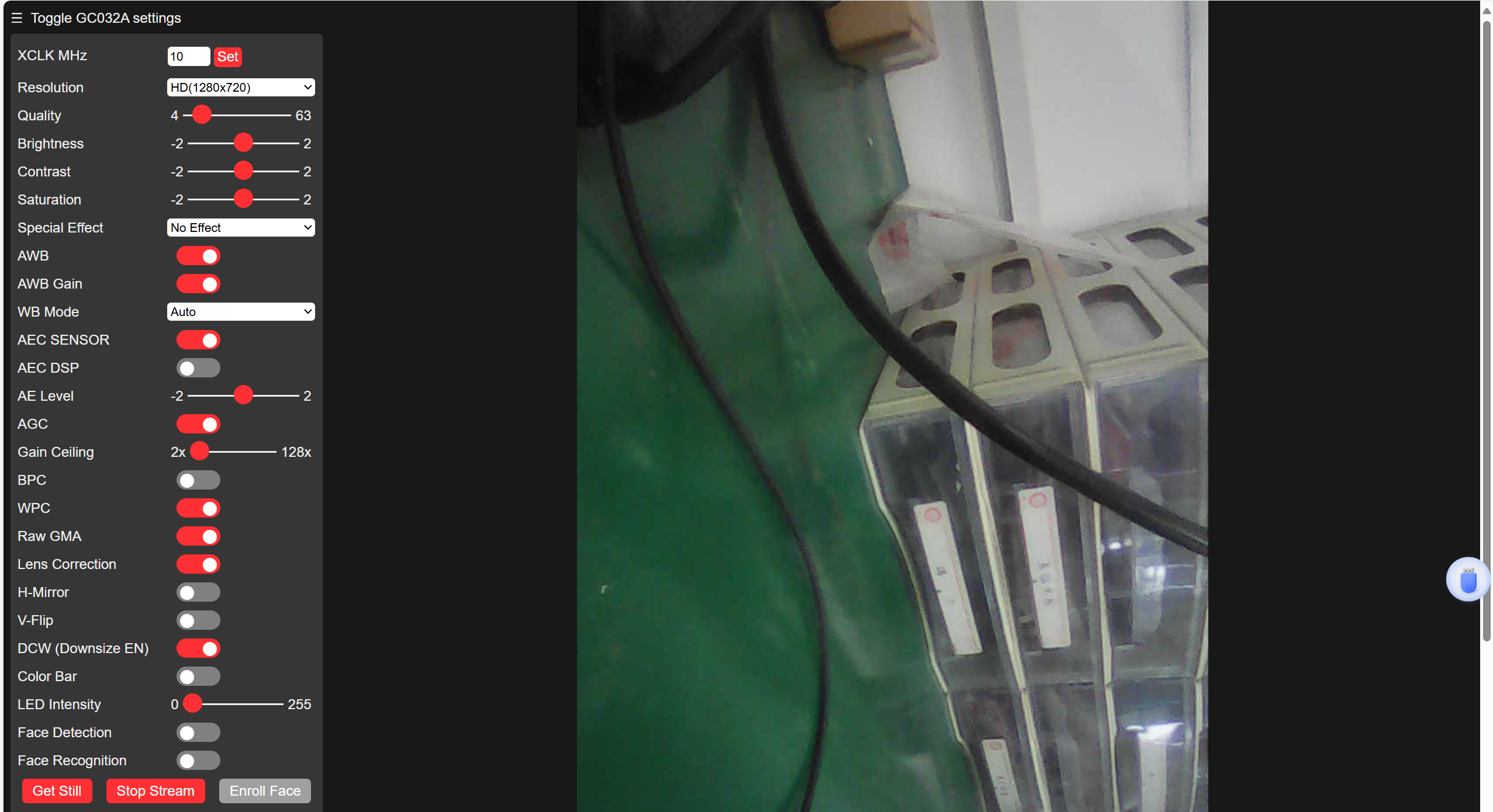

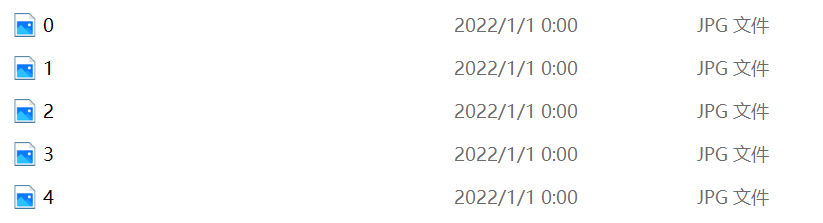

连接WiFi,进入网页后,点击Start Stream后会显示图像,但是只有这第一次的图像,移动摄像头图像也不会动。按下RST按键重复上面过程,图像也是变为点击Start Stream的第一张图。按下Burn按键会把图片保存在内存卡,保存的图片也一直是这一张图。
(内存卡中的5张图片一样)

按住boot松rst应该可以吧,不成功就两个按键一直瞎按,应该有几率成功,好久没玩这个了,有点忘了。
2025-7-5 22:46:05
你这个烧录器不行,换ch340c,或者cp2102.
2025-7-6 06:07:42
烧录的波特率调低一点
