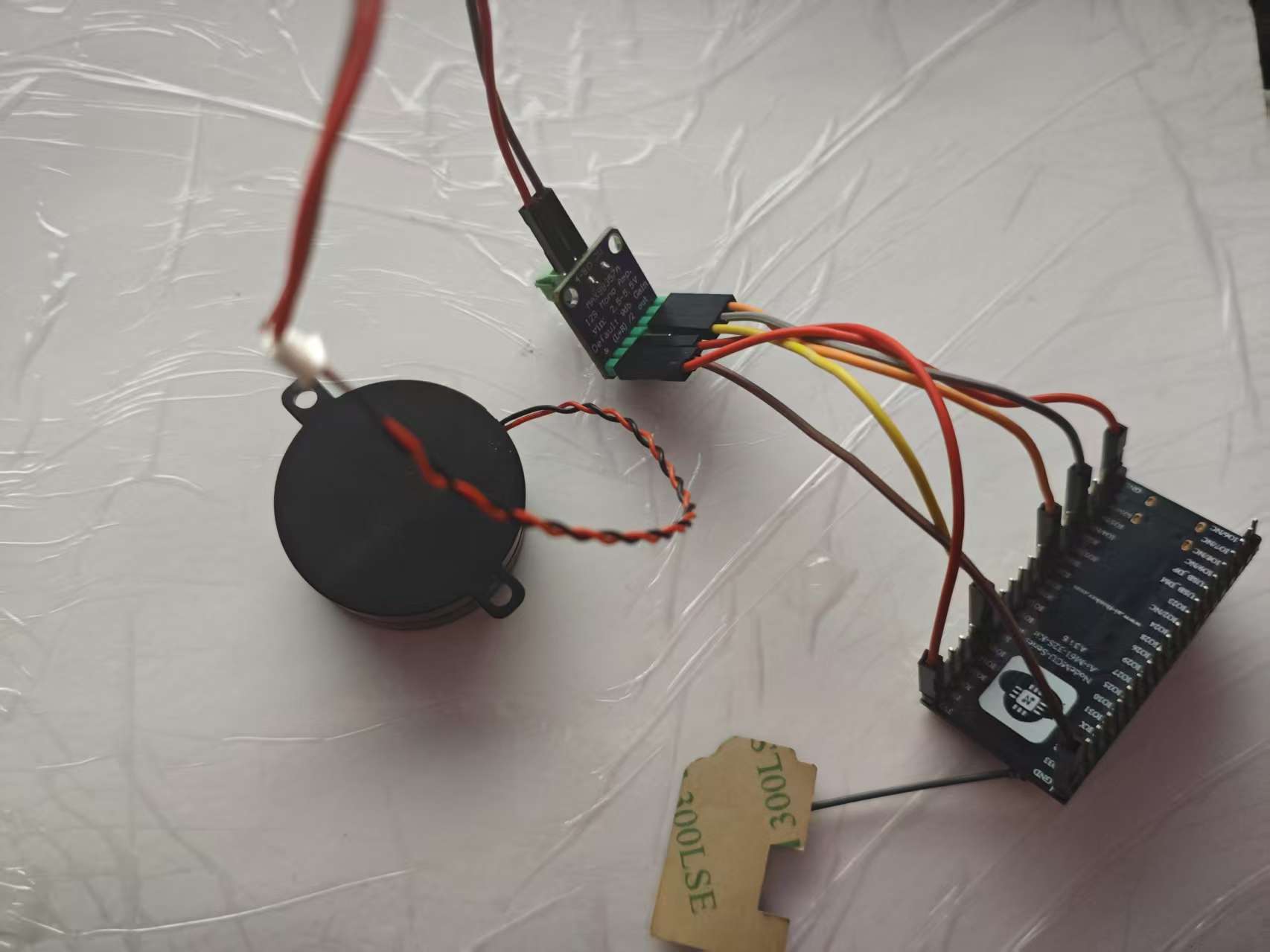

✅ 一、硬件连接(重点)
MAX98357A 的接口如下(常见模块引脚标号):
MAX98357A 引脚 连接到 BL618 说明
DIN (SD) I2S_DO(GPIO15) I²S 数据输出
BCLK I2S_BCLK(GPIO20) I²S 时钟
LRC (LRCLK) I2S_FS(GPIO13) 帧时钟
GND GND 电源地
VIN 3.3V 电源正
SD_MODE 拉高(使能) 可以固定拉 3.3V
GAIN0 / GAIN1 可选 控制音量,默认悬空即可
注意:MAX98357A 不需要 I²C;只要 I²S 信号和电源正确,就会自动工作。

编译烧录后,你将听到简单的「嗡嗡声」。
如果 MAX98357A 输出到喇叭,上电后应该能听见。
