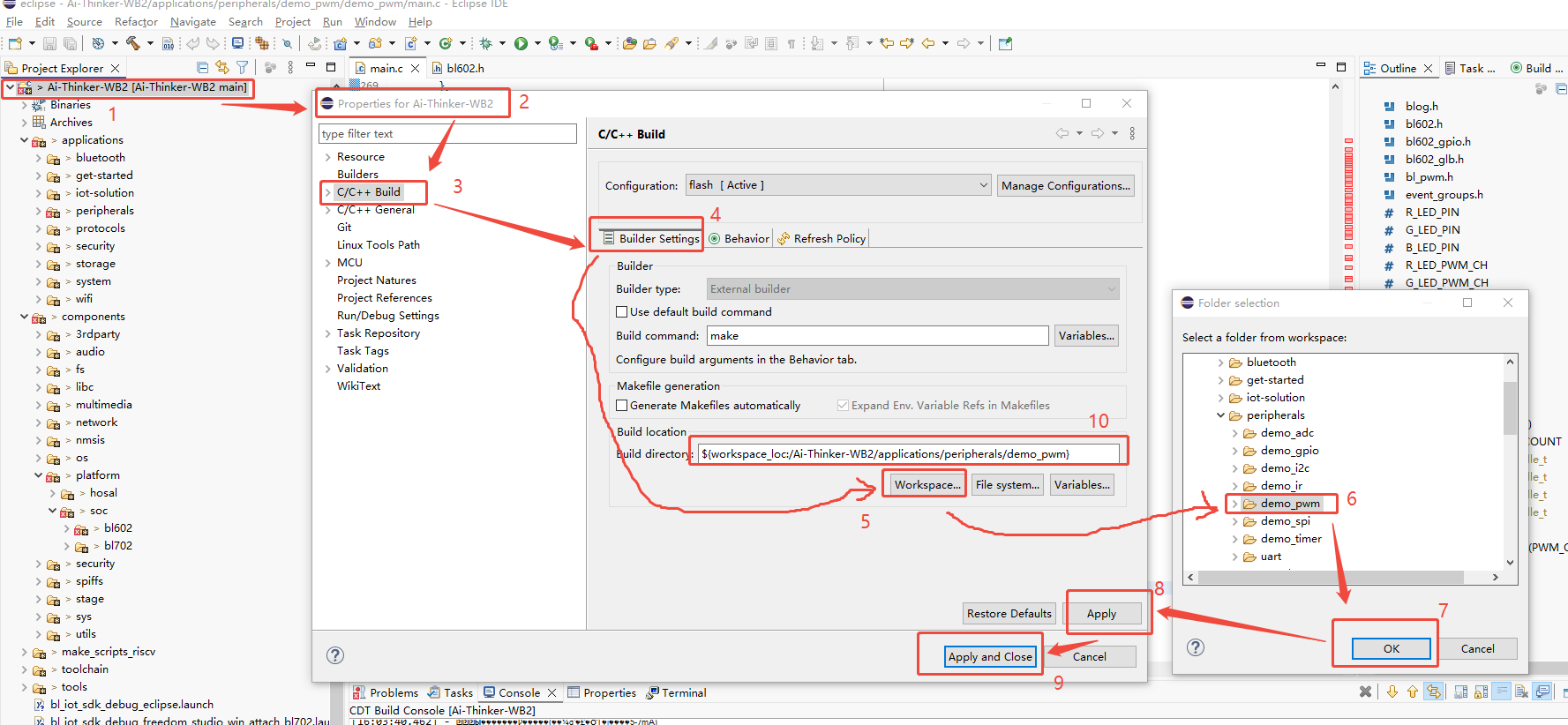

寻思这个BL602咱也不熟,直接使用SDK参考例程上手学习吧!
这里我导入的是demo pwm例程,计划用PWM控制三色灯实现调光、渐变、闪烁、混色之类的效果。导入过程如下:
核对硬件电路和代码发现示例的三路PWM输出脚刚好就是RGB三色灯控制脚,IO也不用配置了。
