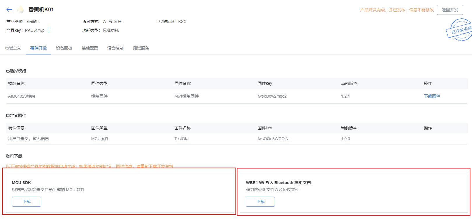

我想用ESP8266怎么弄
2023-12-4 11:37:15
目前有bl602、bl616、bl618已接入,ESP8266还没有接入爱星物联哦~
1、如果您想用ESP8266直接接入,后续安信可会开源“嵌入式与IoT平台协议”,你可参照协议进行开发,搬好小板凳坐等开源哈~
2、目前可将ESP8266只做MCU,数据通过bl602、bl616、bl618透传到爱星物联,ESP8266-模组-云的模式。
可参照自动生成的MCU目录,和模组相关文档进行开发

我想用ESP8266怎么弄
