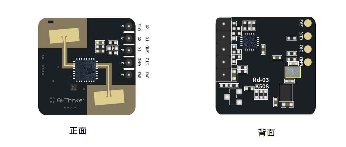

2、管脚定义
脚序 功能 说明
1 3V3 输入电源
2 GND 接地
3 TX UART_TX
4 RX UART_RX
5 OT2 检测结果输出,感应时输出高电平,未感应时输出低电平

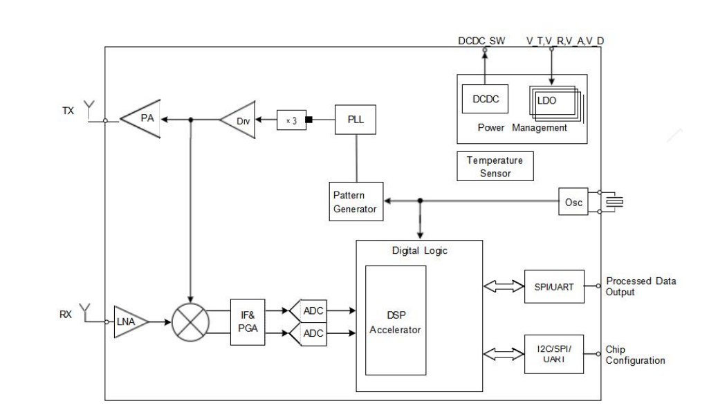

主要原理图:
芯片架构图

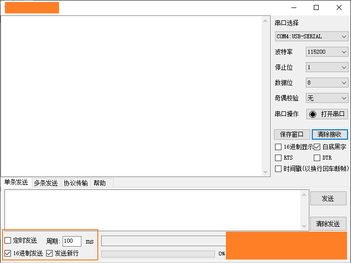

使用USB 转 TTL工具连接模块,然后打开串口工具助手

以下命令均以16进制发送;

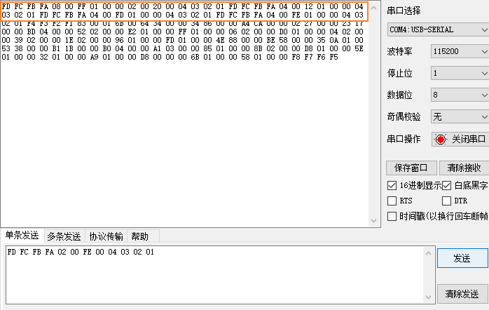

1、开启命令模式
FD FC FB FA 04 00 FF 00 01 00 04 03 02 01
雷达ACK:FD FC FB FA 08 00 FF 01 00 00 02 00 20 00 04 03 02 01
2、配置模式
FD FC FB FA 08 00 12 00 00 00 04 00 00 00 04 03 02 01
雷达ACK:FD FC FB FA 04 00 12 01 00 00 04 03 02 01
3、保存配置命令
FD FC FB FA 02 00 FD 00 04 03 02 01
雷达ACK:FD FC FB FA 04 00 FD 01 00 00 04 03 02 01
4、关闭命令模式
FD FC FB FA 02 00 FE 00 04 03 02 01
雷达ACK:FD FC FB FA 04 00 FE 01 00 00 04 03 02 01
发送命令时,串口上会输出相关雷达ACK数据(代表设置成功 / 失败);
