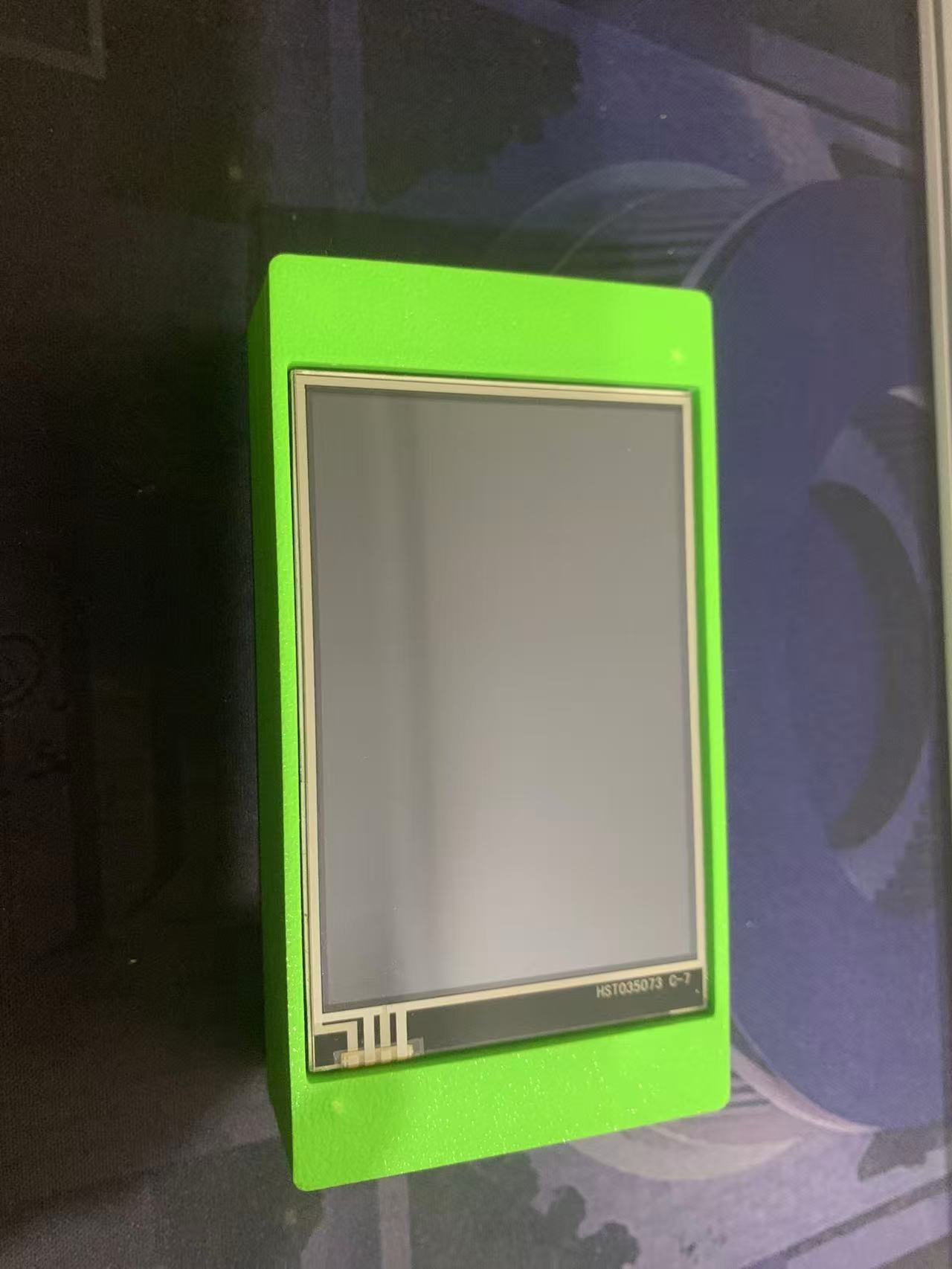

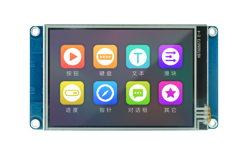

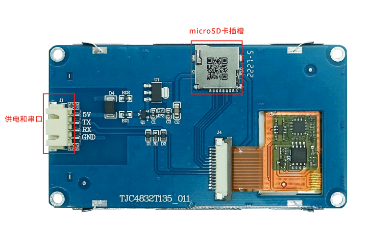

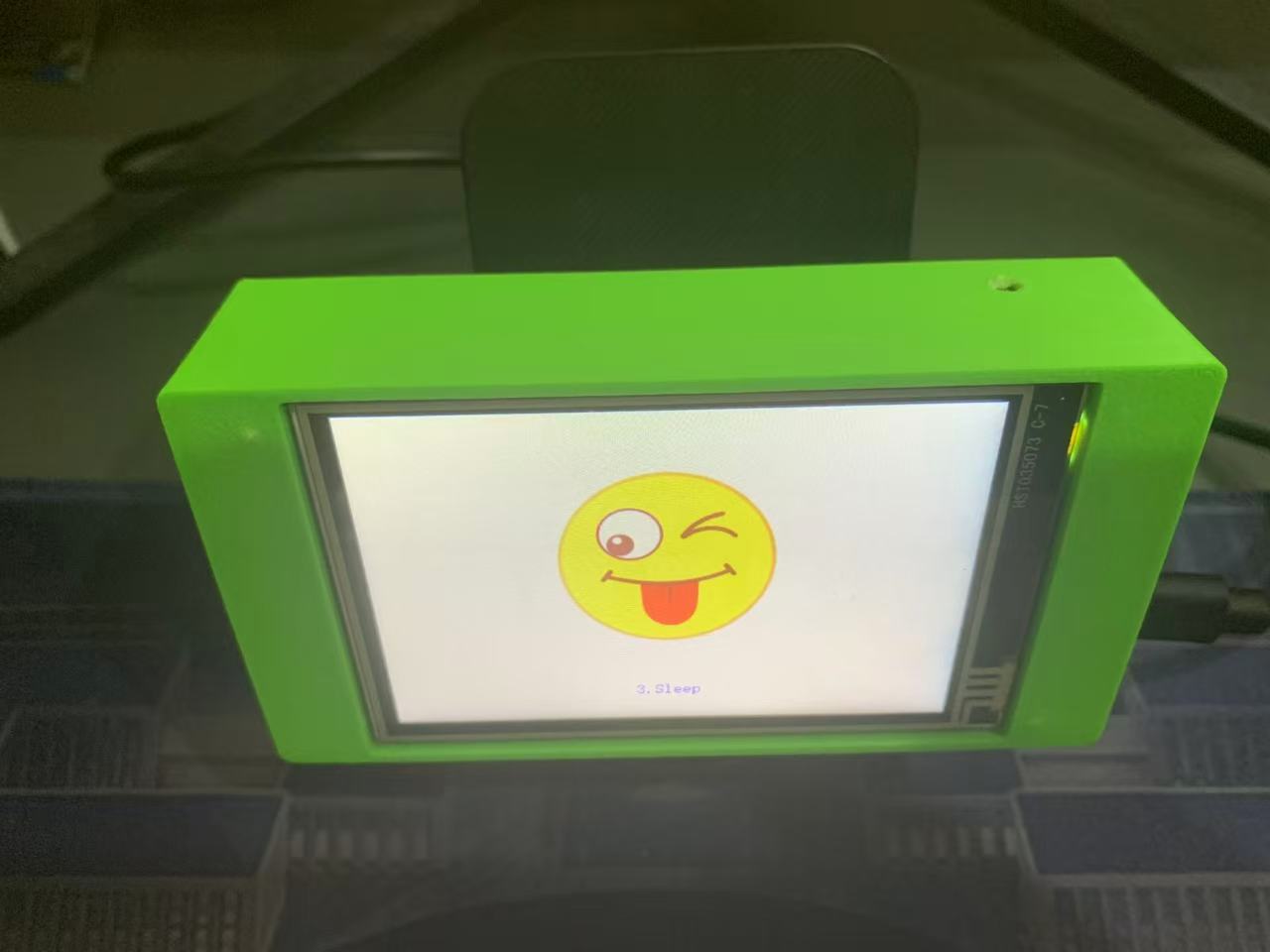

那么有没有简单方案。当然后那就是串口屏,通过串口通信可以直接将内容显示到屏幕上。这种串口屏种类还是比较多的,有需要可以了解下。刚好手上有一块 3.5寸的串口屏直接就利用上。
TJC4832T135_011R
简述:T1系列,3.5寸,电阻触摸,分辨率:480 * 320 TJC4832T135_011R-正面
TJC4832T135_011R-硬件配置图

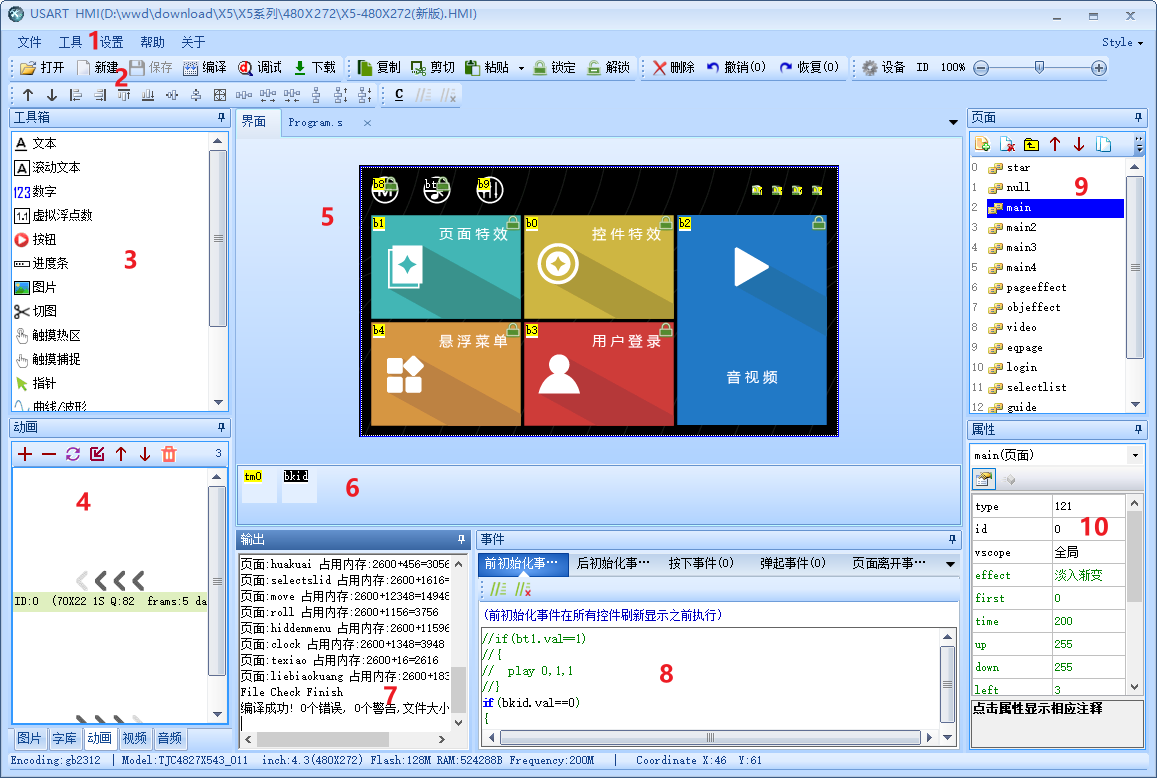

这个屏优点就是可以通过上位机,用拖拽的方式快速开发出想要的UI。
USART HMI软件

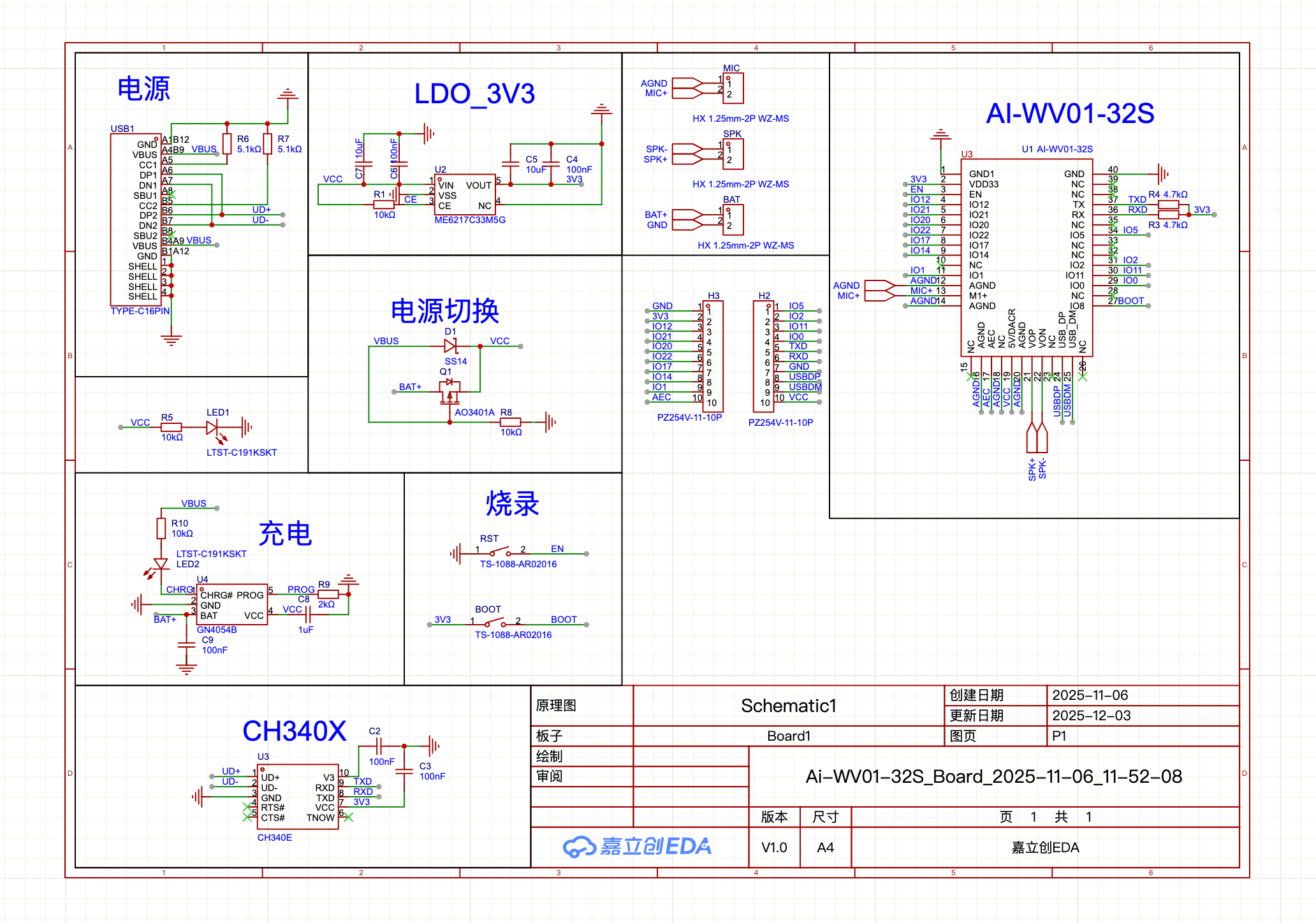

参考电路:

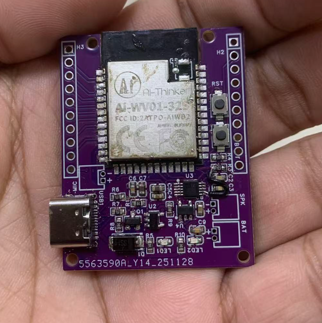

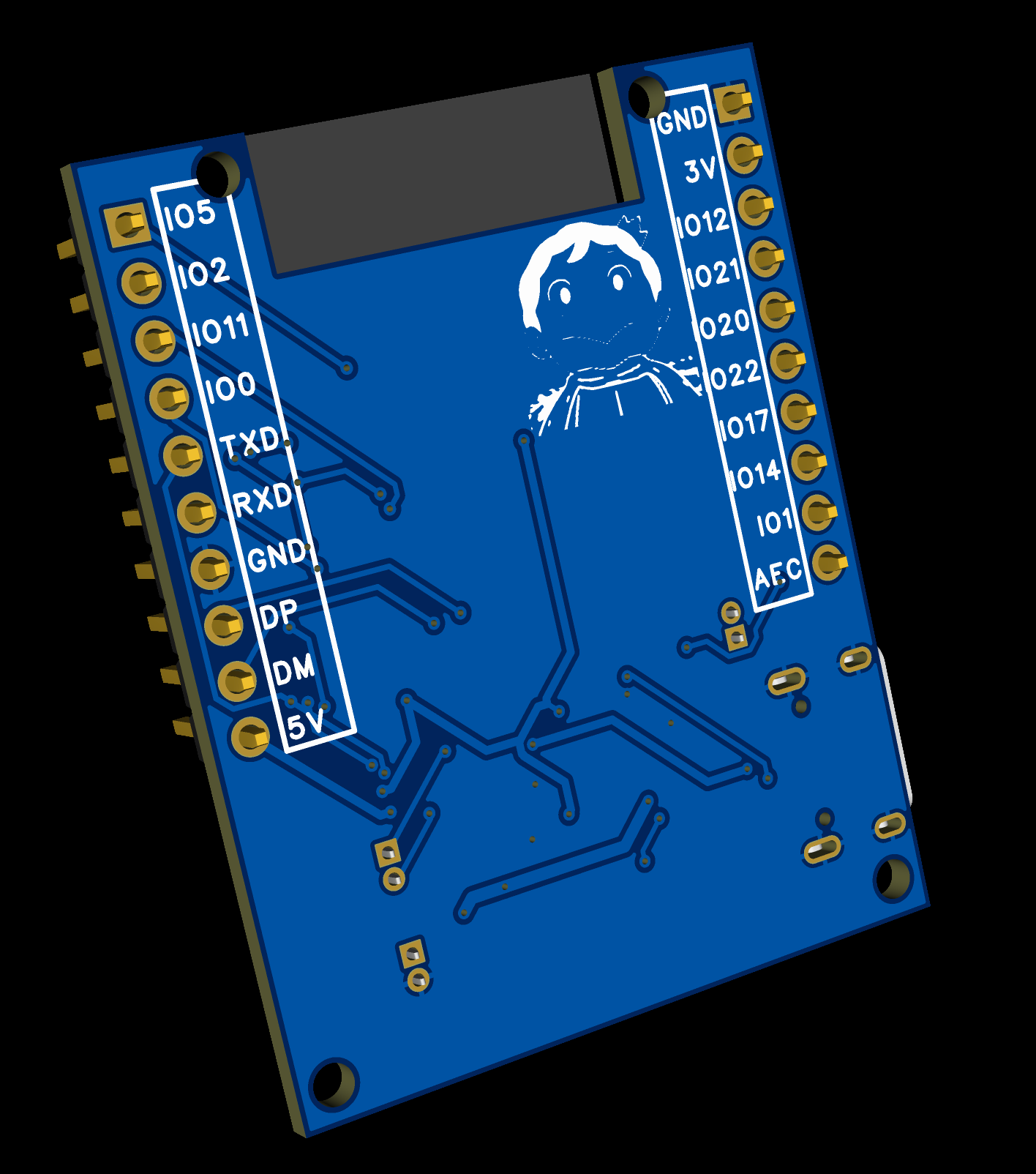

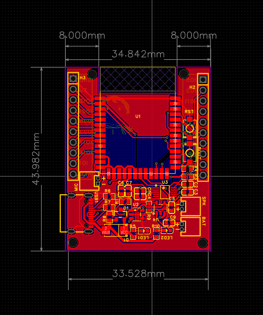

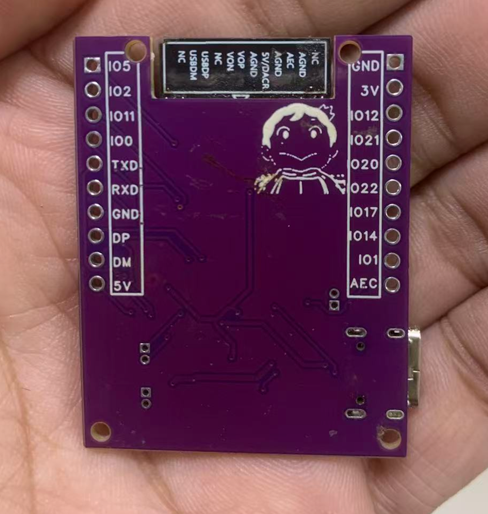

PCB

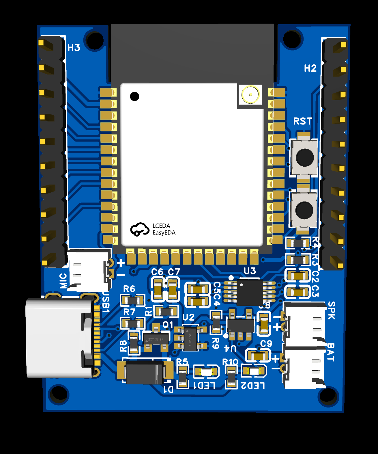

为Ai-WV01-32S模组画了个板子,中间过程坎坷不断。不过最终还是完成了。抛开板子画的好坏,关键他能用。
第一次画,好多都是借鉴的,还有一些是看规格书里面建议的。有什么错误的地方希望可以指正。还有就是 莫工 不建议用 CH340E 说是波特率不够。
板子效果图
板子3D图
3D图背面
实物图
焊接手法差点意思,弄得模组上脏兮兮的。
这个立创紫感觉还挺好看的。板子后来又做了一些修改,MIC - 开始标签名称写的MIC-,然后AGND叫 AGND 导致 麦克风 负极和AGND没有连接。然后说话听不到。后来发现,飞了根线。现在PCB已经修复。CH340E 供电 连的VCC 导致 串口 TXD 与RXD 电压5V 不满足 模组。后来经过群友提醒, 供电改为 3.3V 串口 电压 变成3.3V 这里需要注意。另外,CH340E 的 TXD 与 RXD 要 交叉连接 模组的 TXD 与 RXD 。
CH30E Ai-WV01-32S
TXD RXD
RXD TXD
正常来说应该这样接,但是对这个芯片不了解,画电路的时候就直连了,导致串口没有内容输出。

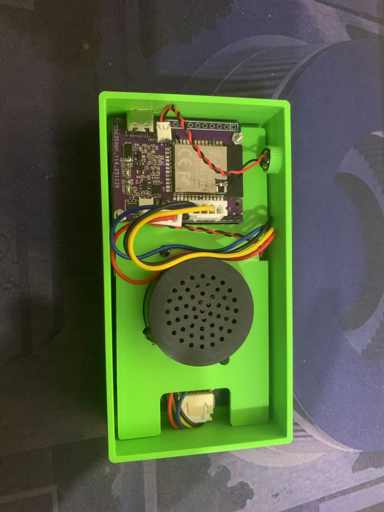

还有部分未展示,就是控制HA设备
参考
【小熊带你玩转AI】小智MCP连接homeassistant
【小熊带你玩转AI】小智MCP连接homeassistant控制米家设备,实现语音开关灯
目前 HACS 里面有个插件可以用,效果挺好的,不过如果要控制的设备名称或者区域不明确的话控制可能会失败。
