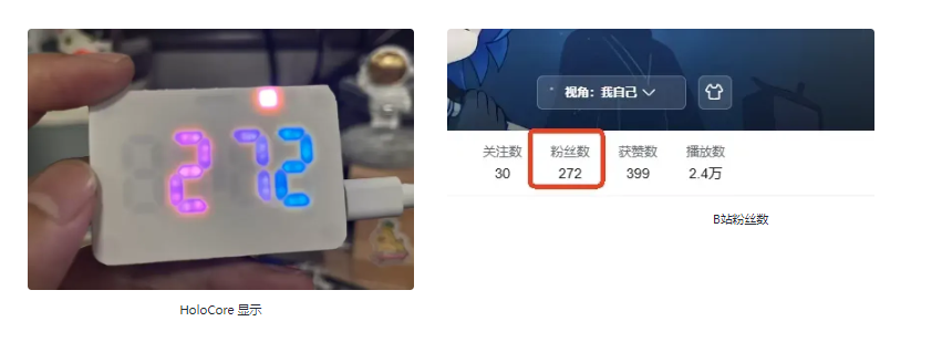

B站粉丝数显示

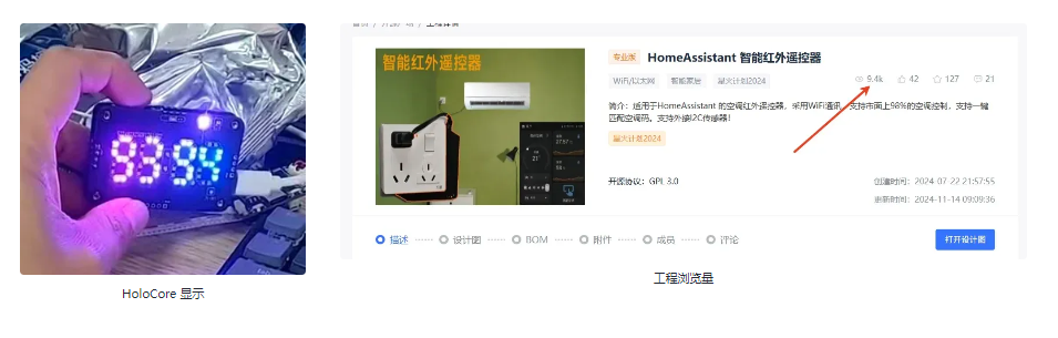

工程浏览量显示

B站粉丝数显示
  • 获取自己的UID
打开自己的B站主页,在个人中心(点击自己头像进入)的网址中获取UID,如:
  • 设置B站UID
    打开串口,给模组发送以下指令:
  • 设置 UID 指令
bilibili_uid xxxxxxxxxx
把 xxxxxxxxx 替换成自己的 9位的UID 即可
  • 查询 UID 指令
bilibili_uid?
  • 显示内容切换成 B站粉丝数
display_msg bilibili
设置完成后等待1分钟,HoloCore 会自动查询粉丝数,或者重启模组。
工程浏览量显示
  • 工程UUID获取
在开源广场随意打开一个工程,按 键盘的F12打开调试信息,再刷新一下页面,然后选择 Network信息,如:
找到准确的UUID,如图,
图中的:2d032653f6de483abafe7e41eef34042,就是工程的32位UUID
  • 设置工程 UUID
jlc_puid xxxxxxxxxxxxxxxxxxxxxxxxxxxxxxxx
把 xxxxxxxxxxxxxxxxxxxxxxxxxxxxxxxx 替换成自己的 32位的UUID 即可
  • 查询 UUID
jlc_puid?
    • 显示内容切换成工程浏览量
display_msg jlc
设置完成后等待1分钟,HoloCore 会自动查询浏览量,或者重启模组。
