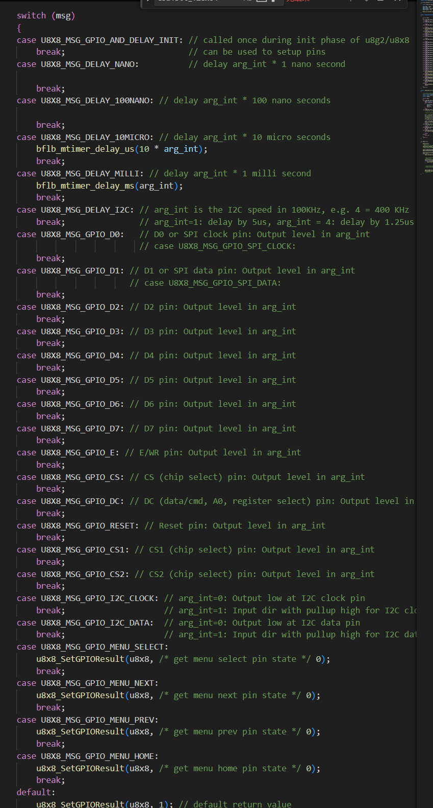

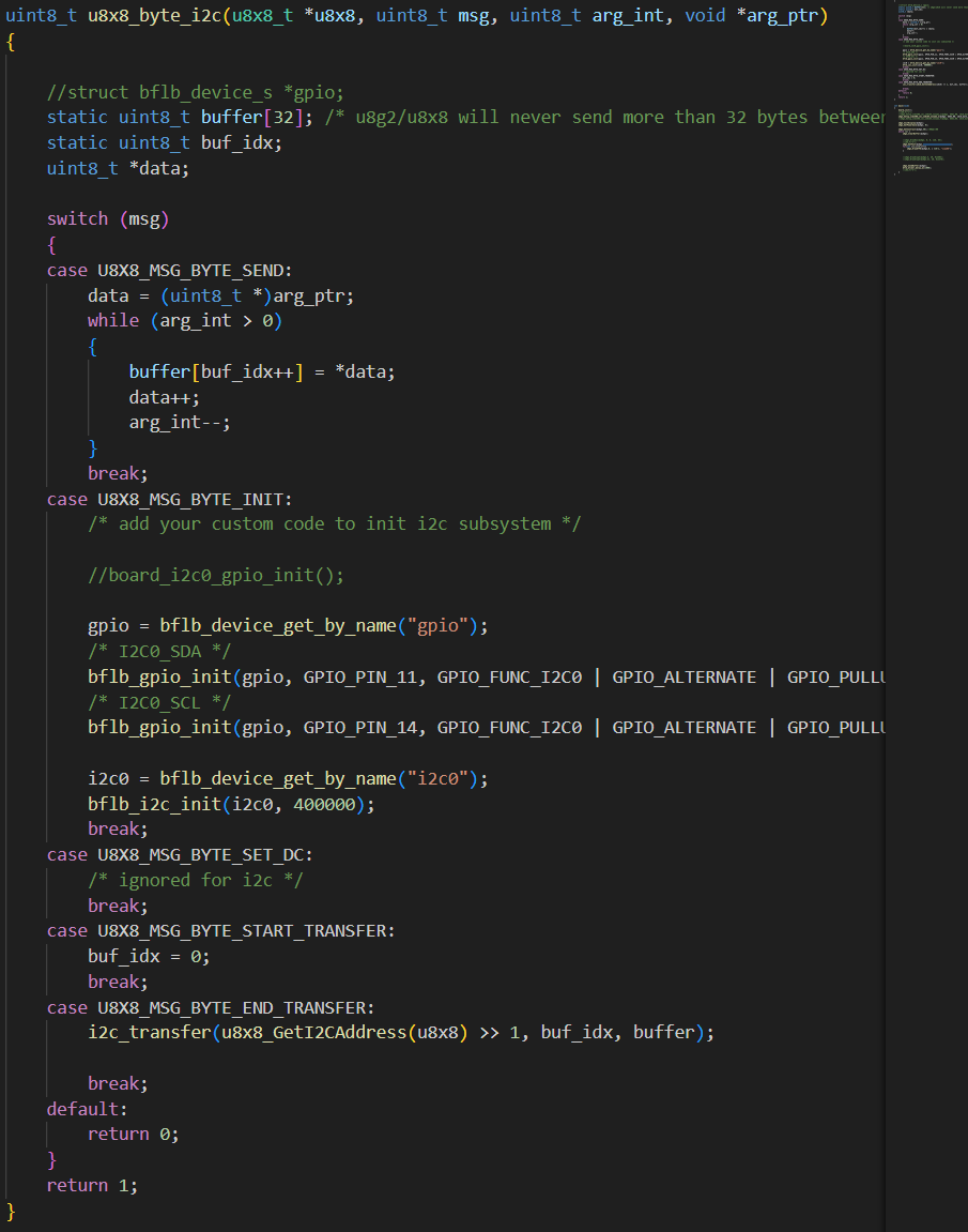

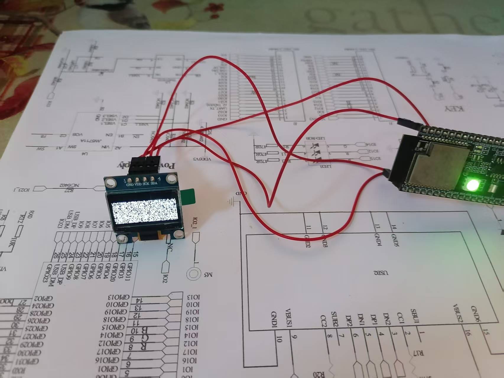

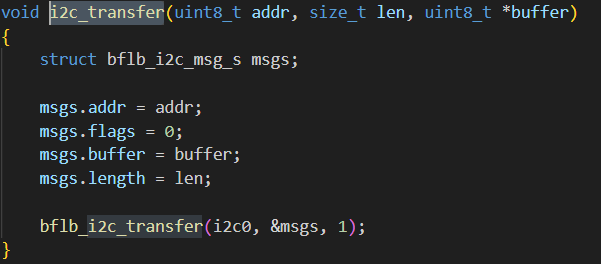

移植U8G2代码时出现雪花屏
i2c初始化
i2c_transfer
u8x8_gpio_and_delay_template

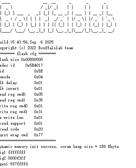

串口信息
烧入效果
2025-9-7 15:57:34
初始化不对吧
2025-9-8 08:23:22
萝莉分析仪抓个数据看看
2025-9-8 14:02:52
用旧版的sdk试试呢。我的其他屏幕旧版本正常。新版本sdk黑屏。
