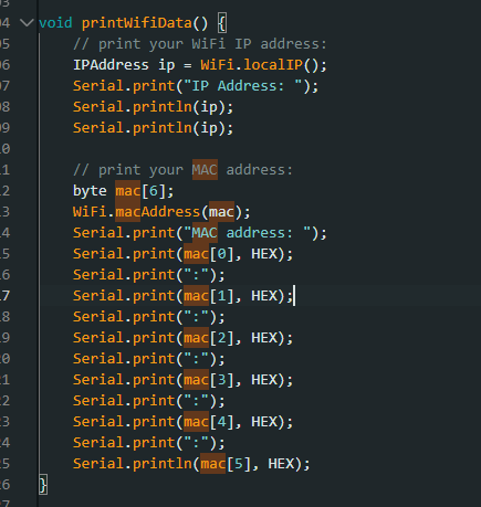

感谢,连接WIFI后,串口驱动打印的mac adddress与函数获取的不一致,请问是什么原因呢?
看看是不是同一个mac,有可能是网关的
