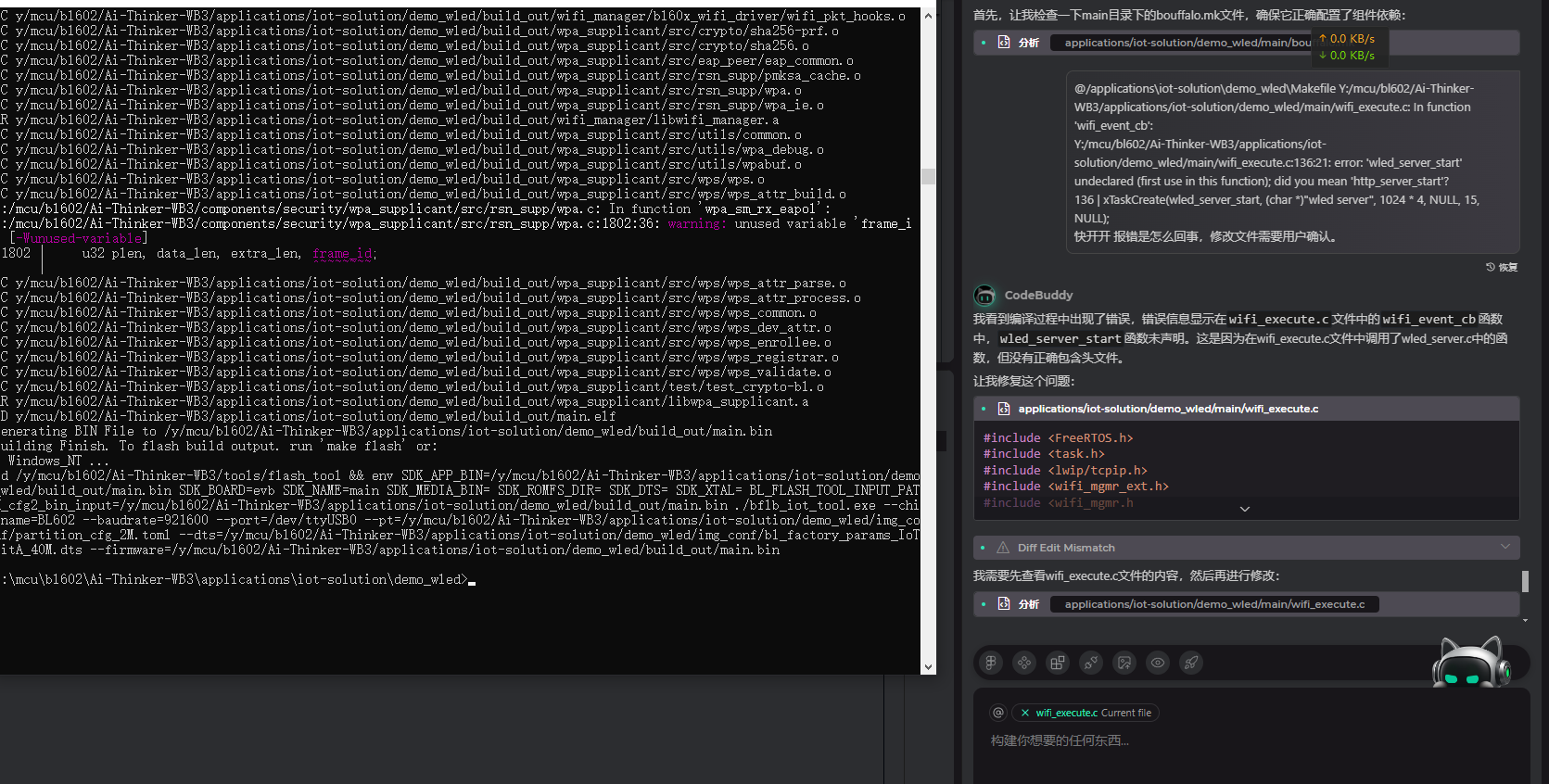

ps: 目前的进度 就是能编译了。没爆错 能不能 运行 且有效 就不知道了。
CodeBuddy 还蛮好用的 😄 我也在用。
