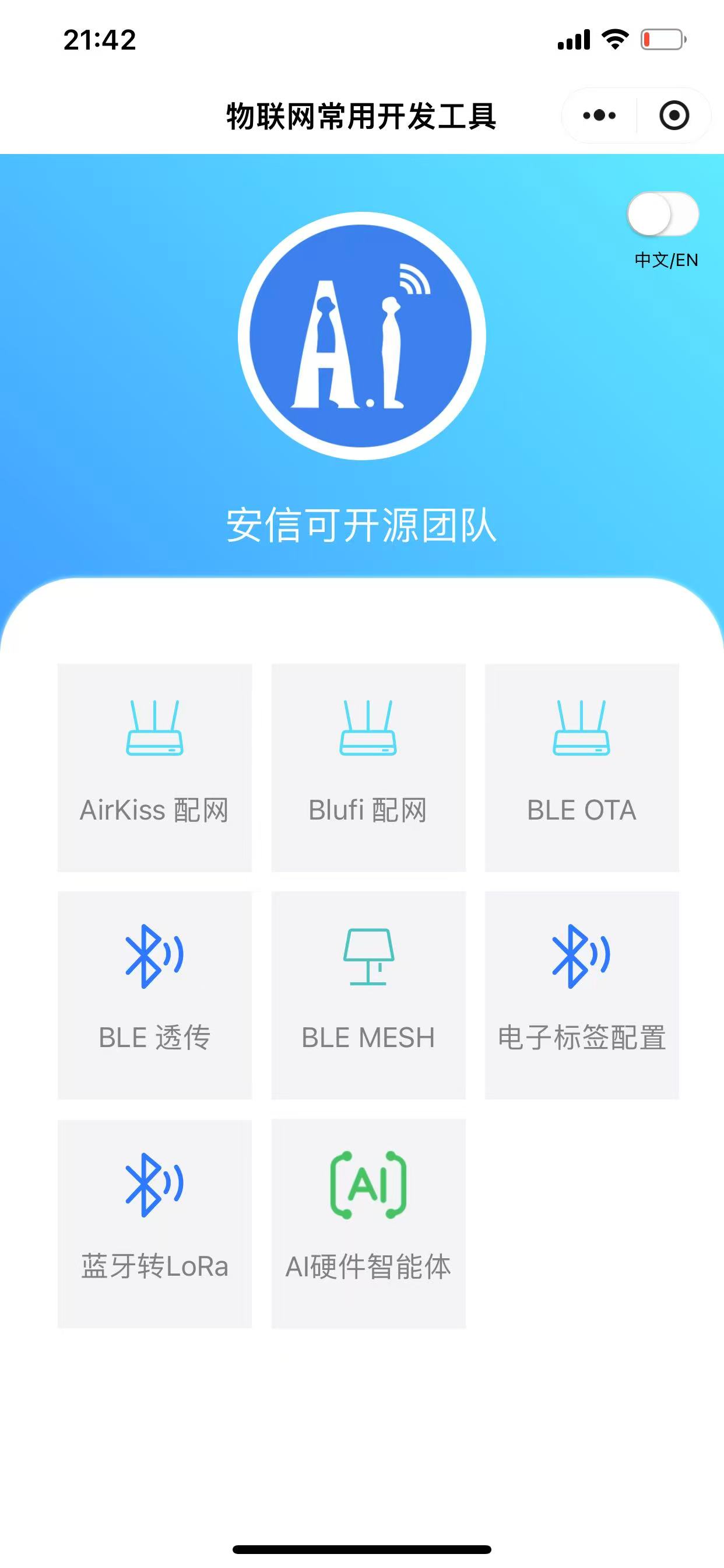

然后就有了它,这个神奇的二维码,微信也可以搜索“安信可iot”,直接打开安信可iot小程序。就可以给AiPi-PalChatV1配网了。
  • 直接扫码或者搜索“安信可iot”小程序
    • 选择“安信可iot”小程序,不是公众号也不要用“安信可科技”小程序中的的[微信配网]功能
  • 进入安信可iot小程序
    • 选择“AI硬件智能体

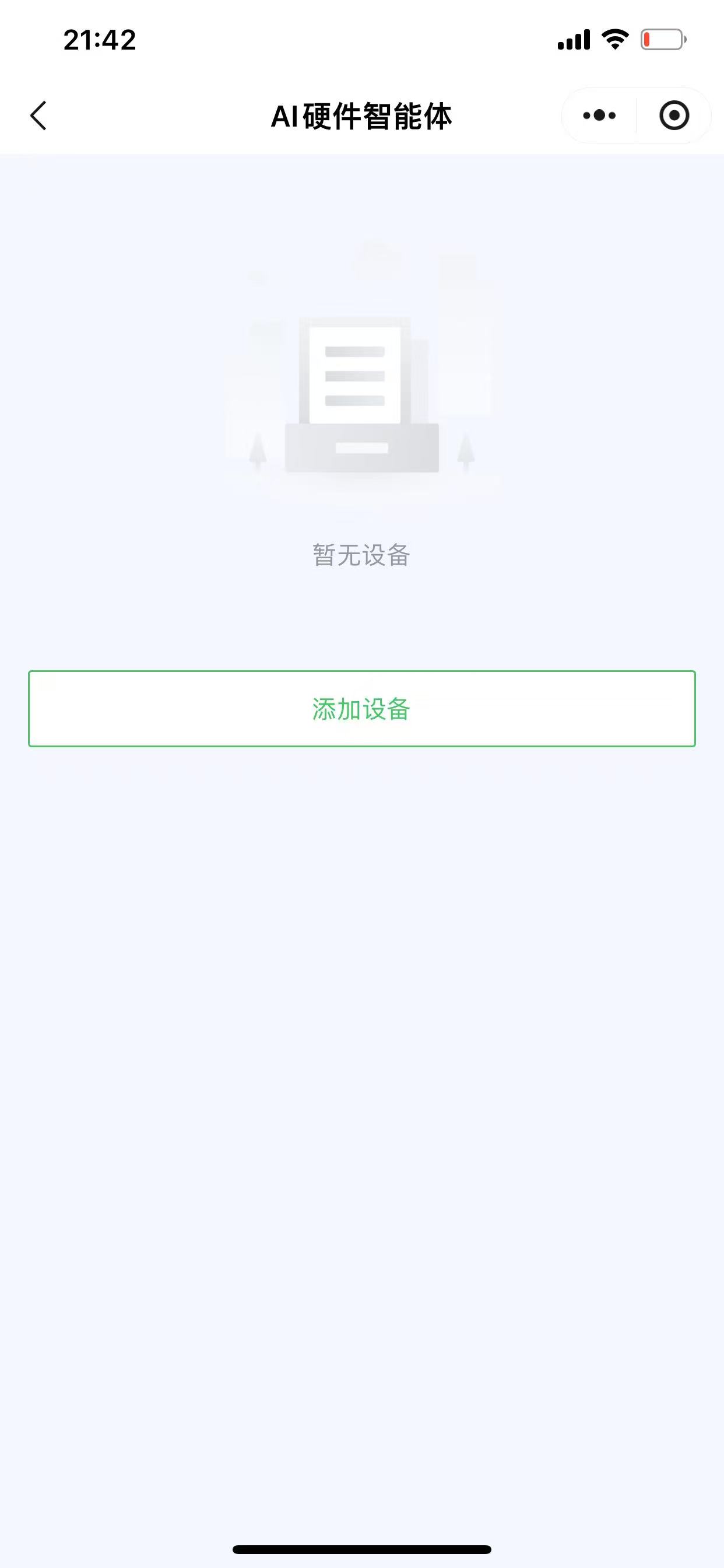

  • 点击添加设备
  • 点击扫描设备

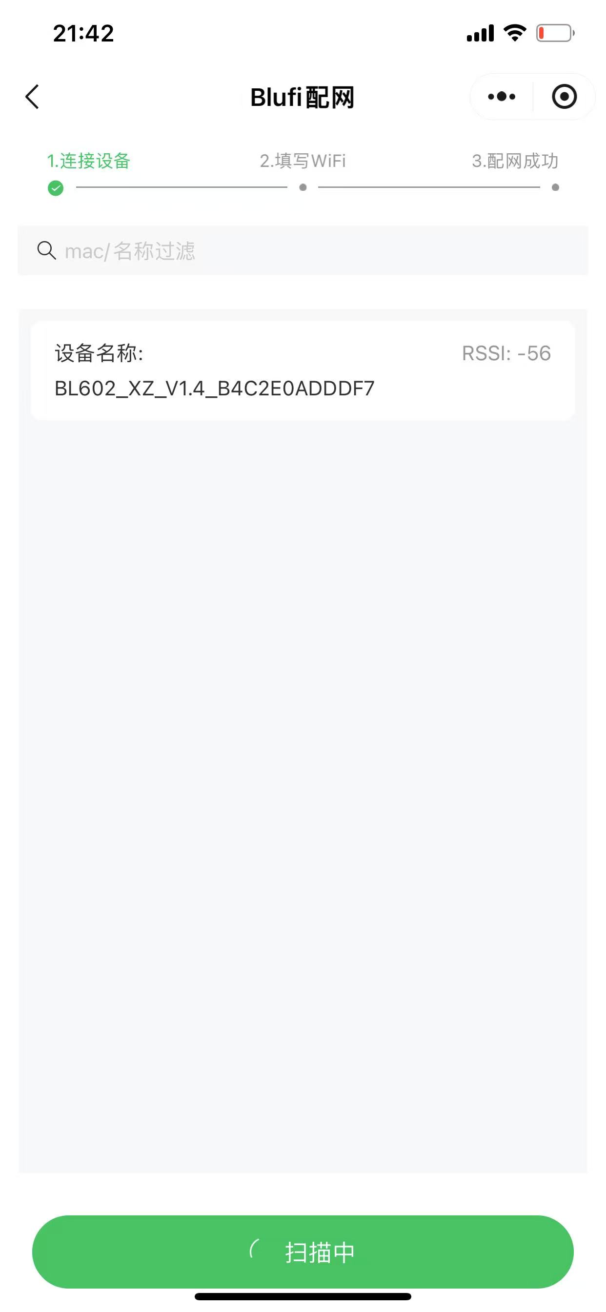

    • 找到 “BL602_XZ_V1.X_XXXXXXXXXX”,并连接(V1.X版本不一定,我的是V1.4)

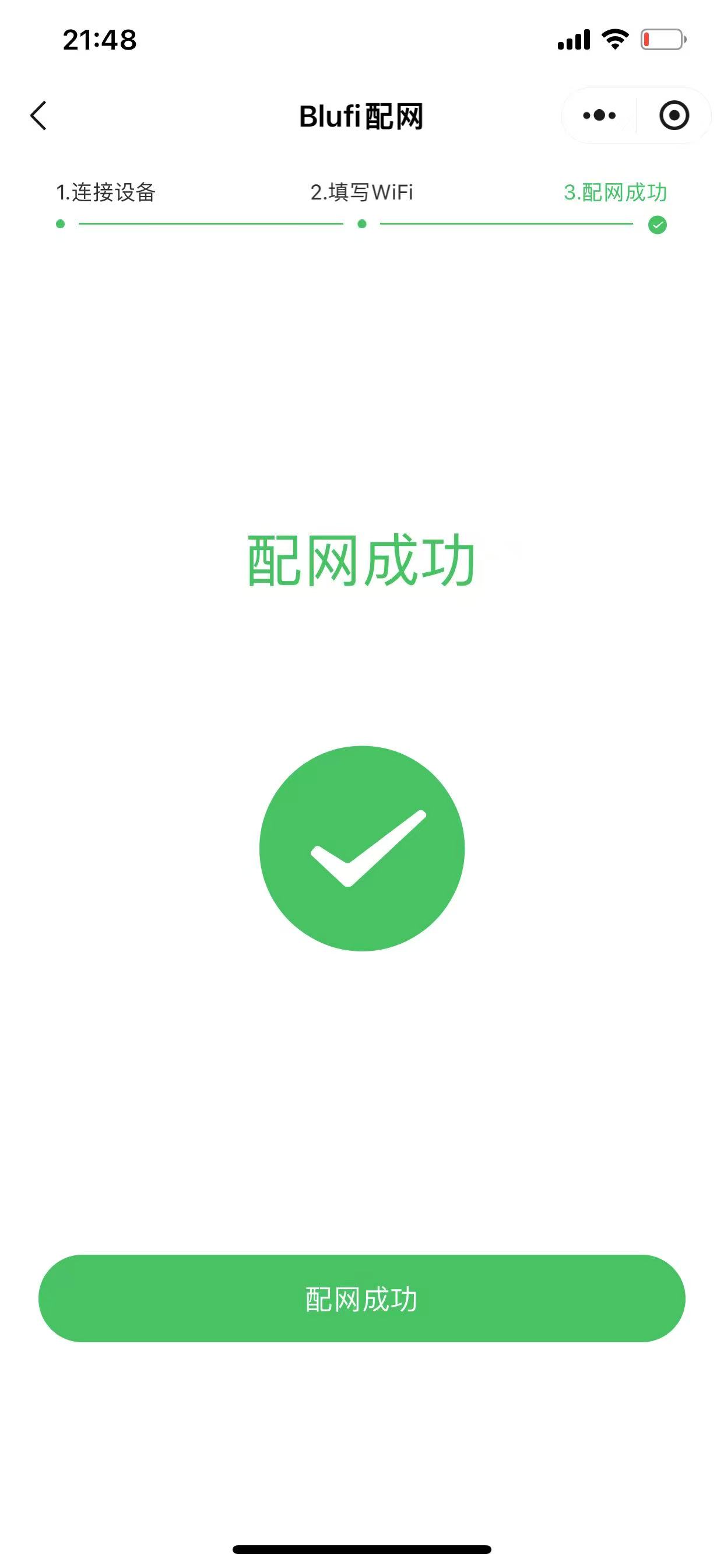

    • 设备回复:”正在配网
    • 等待设备回复:“连网成功”即可,然后重复开始播报“设备验证码
    • 如长时间没响应或提示“连网失败”,请重复以上步骤

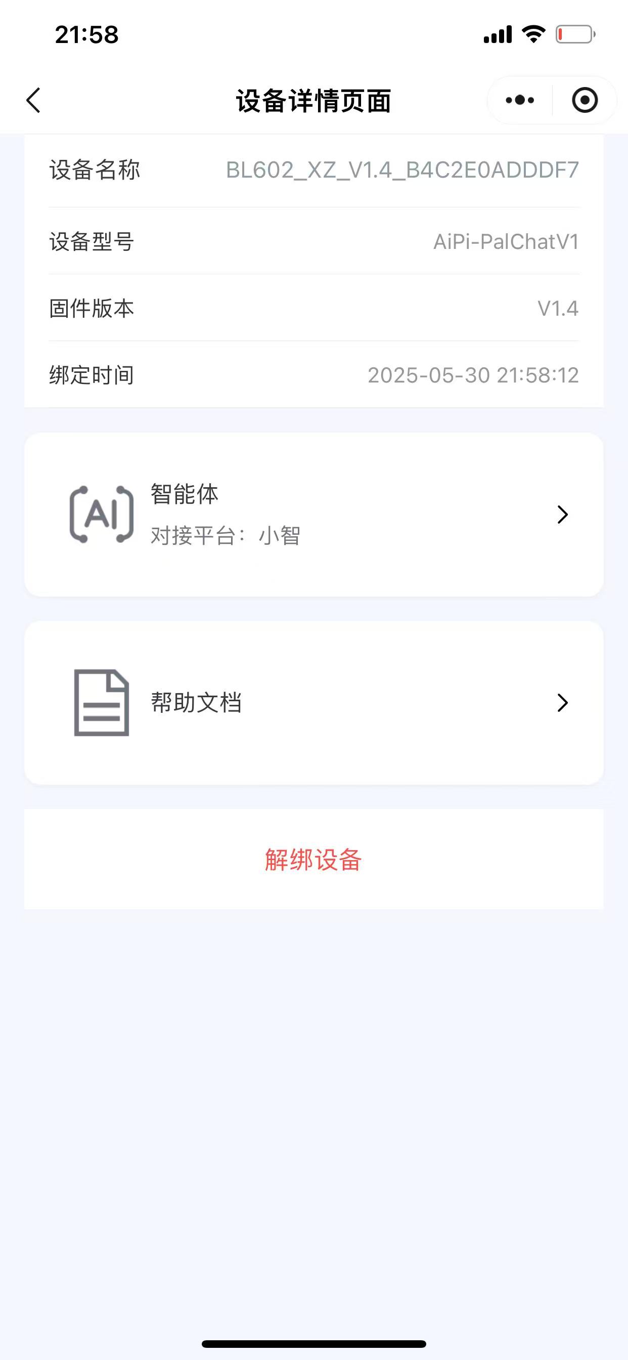

配网成功之后,会自动跳转到“Ai 硬件智能体” 页面,在这里进行设备管理
  • 点击“BL602_XZ_V1.X_XXXXXX”进入设备详情页
    • 点击“「AI」智能体”对接的平台是小智
    • 点击“点击复制网址”,复制成功后,用浏览器打开该网页
