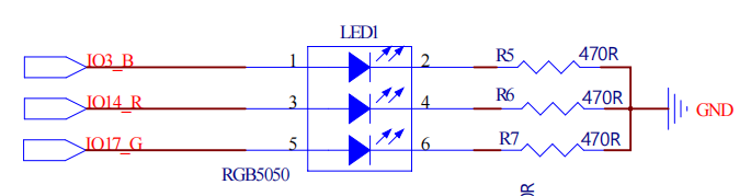

硬件就是Ai-WB2-32S Kit板载的RGB灯。主要弄清楚RGB对应的引脚和PWM通道就行。由下图可见
R -- IO14 -- PWMCh4
G -- IO17 -- PWMCh2
B -- IO3 -- PWMCh3

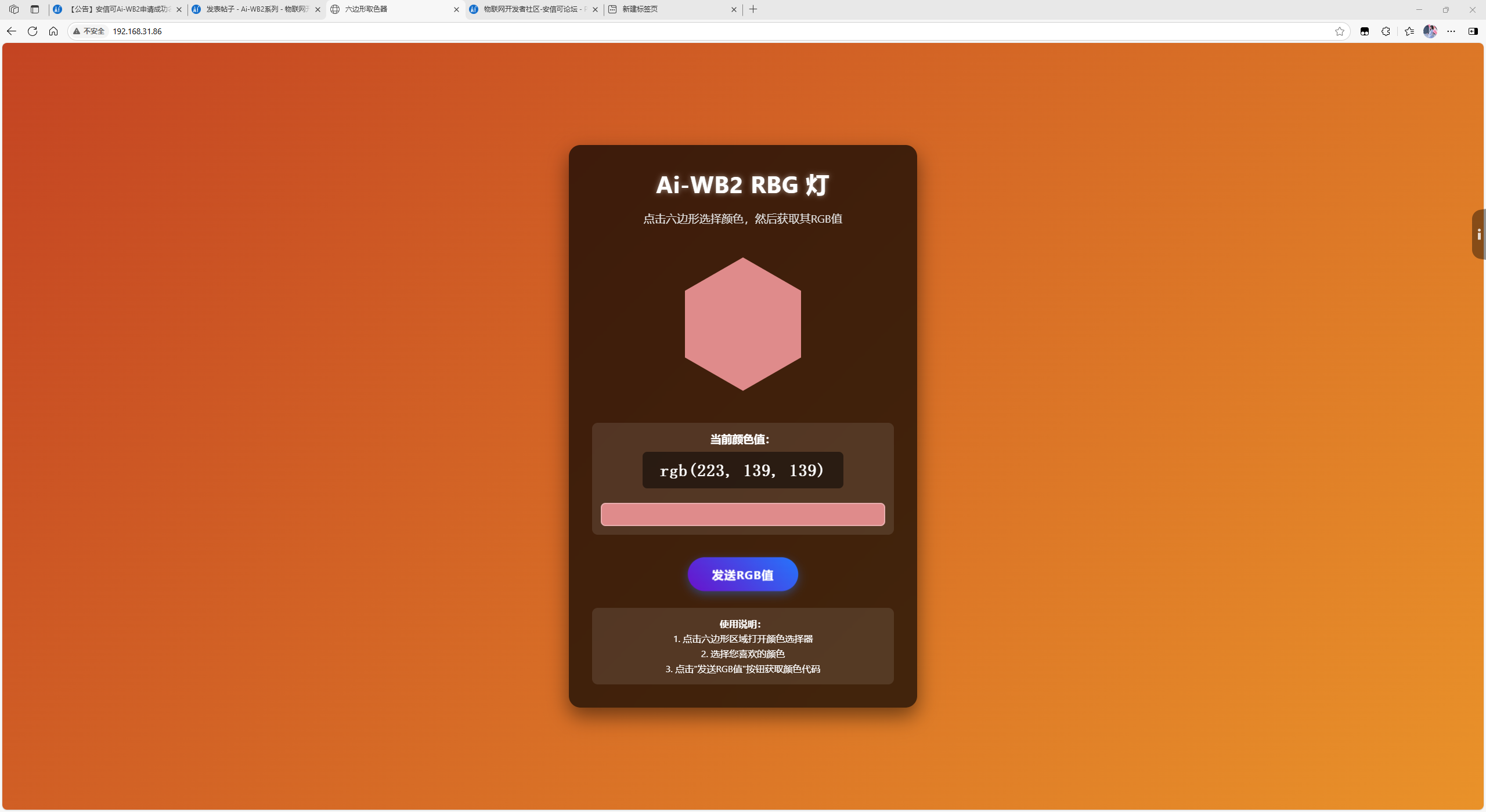

软件部分整个工作流程就是:
<1>设备初始化,STA模式连接WIFI
<2>连接成功后,PWM初始化,开始http任务
<3>等待网页端的post请求
<4>解析rgb值,并修改RGB占空比输出
网页端效果图(背景是动态变化的)如下:
