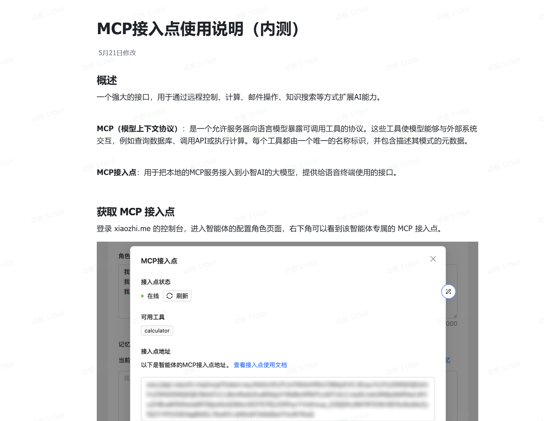

  • 配网、上电、接入小智 见另一篇测评帖子(还没写这里占位先)
  • MCP接入过程相对简单,阅读小智官方MCP接入文档
  • 从github拉取实例代码
  • git clone https://github.com/78/mcp-calculator.git
  • 拉取依赖
  • pip install -r requirements.txt
  • 设置接入点环境变量
  • export MCP_ENDPOINT=<your_mcp_endpoint>
  • 运行实例
  • python mcp_pipe.py calculator.py
